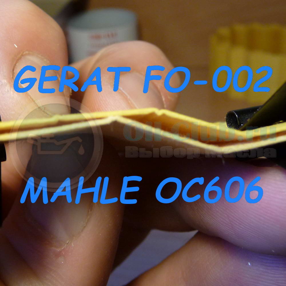

1) По фильтрующему материалу - он толстый, понятно поэтому площадь шторы падает - укладывается меньше. Фильтр высотой 7 см, не влезет туда много толстого материала. Считаю нормально. Молодцы что хотя бы не промокашечный фильтрующий материал используют.
2) По противодренажному клапану, выглядит как силиконовый, но память как у дубовой резины, лепесток толстый, может пропускать такой масло в обратку.
3) По проклейке фильтрующего материала - молодцы все аккуратно и крепко как я понял.
4) Прижимная пружина хитрая сама в себя складывается - экономит внутреннее пространство под фильтрующую катушку.
5) Катушка судя по фотографиям, тоже по максимуму использует внутреннее пространство.
6) Давление перепускного клапана 0.8 бар низковато, масленка гаснет быстро, но открывается чаще...
Откровенно не понравился противодренажный клапан, толстый дубовый какой то. Если фильтр дешево стоит - то неплохой вариант для любителей экономии. В остальном нормально на четверку.

Спасибо большое за отзыв! Мы делали основной упор на качество самой бумаги прежде всего. Рекомендованная розничная цена за данный фильтр FO-001 - 174 рубля, не могу сказать на рынке в России это много или мало, у нас это ниже среднего. Замечания приняты, будем отрабатывать с заводом! Ждем распила остальных фильтров.

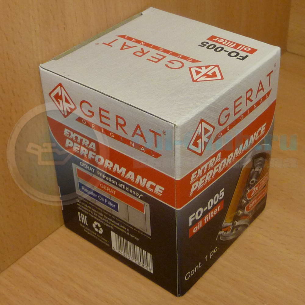

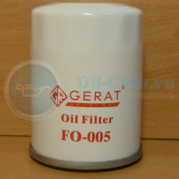

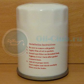

GERAT FO-005
За предоставленный материал спасибо  Boba_kz.
Применяемость: аналоги
Коробочка все та же;)
P1240036.thumb.JPG.e1dcf3802a69a1faedaf764023eb9684.JPGP1240037.thumb.JPG.cb571522d770c06d577c99b893eaa91a.JPG
Фильтр прикрыт пленочкой.

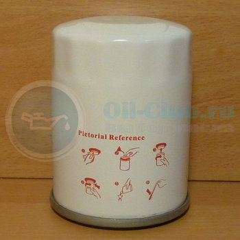

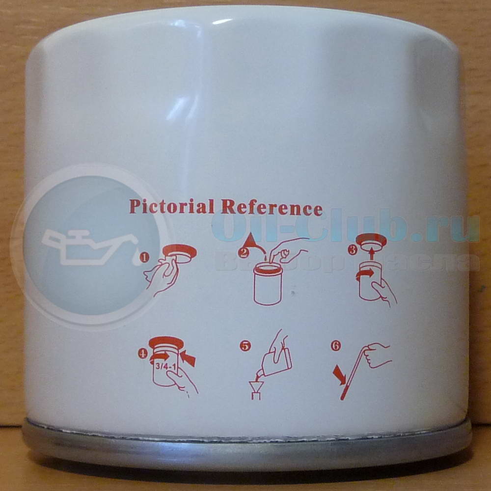

 Белый корпус, красный шрифт-нормальный.
P1240040.thumb.JPG.e29b8e6c7fec377adb43bc7e74ee016c.JPGP1240041.thumb.JPG.8b8eb5ec4d8d2dd12c3fee2b4b817d31.JPGP1240042.thumb.JPG.5ebf74c35b48c7ff6549107ba5045d48.JPG

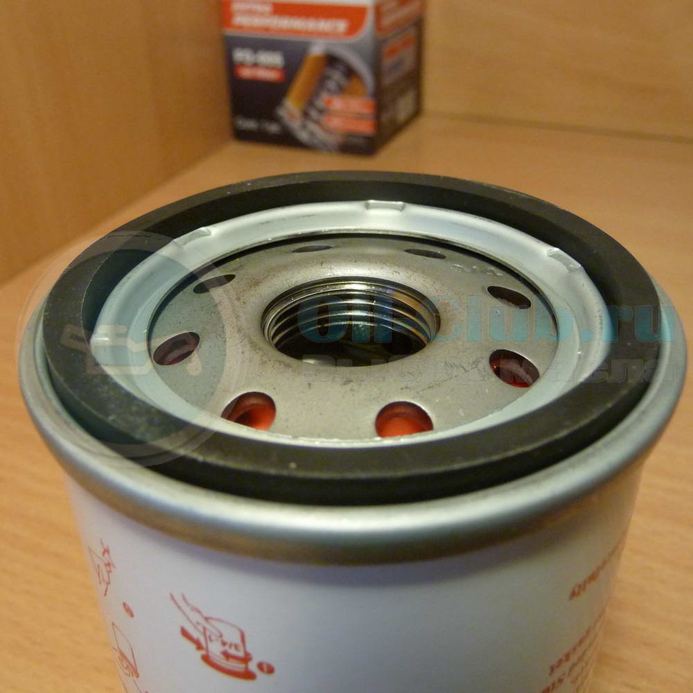

Резьба, особенно выход не ахти.
Прокладочка квадратная, по мягкости ближе к средней.

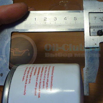

Габариты, вес.
P1240045.thumb.JPG.848b5042ca9c9e0965a3137d7848ef09.JPGP1240046.thumb.JPG.942645b3621821f7822760e37ebad796.JPGP1240039.thumb.JPG.0ba5706f37cb202ad9a79e70d07552d8.JPG

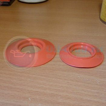

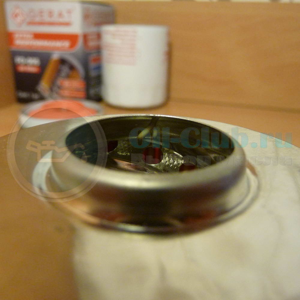

Противодренажный клапан из толстого силикона, под сминанием малость теряет форму.
P1240047.thumb.JPG.de57508366bb3997365d9ca7ffe10720.JPGP1240048.thumb.JPG.1f25e204434bea5f8e45066c8a0c1b4d.JPGP1240049.thumb.JPG.ace53e0af1dd661a186d16e0434c9b2f.JPG
На входных отверстиях имеются зазубринки, но в меньшей степени чем у предыдущих фильтров.
Занимаемое место хорошее.

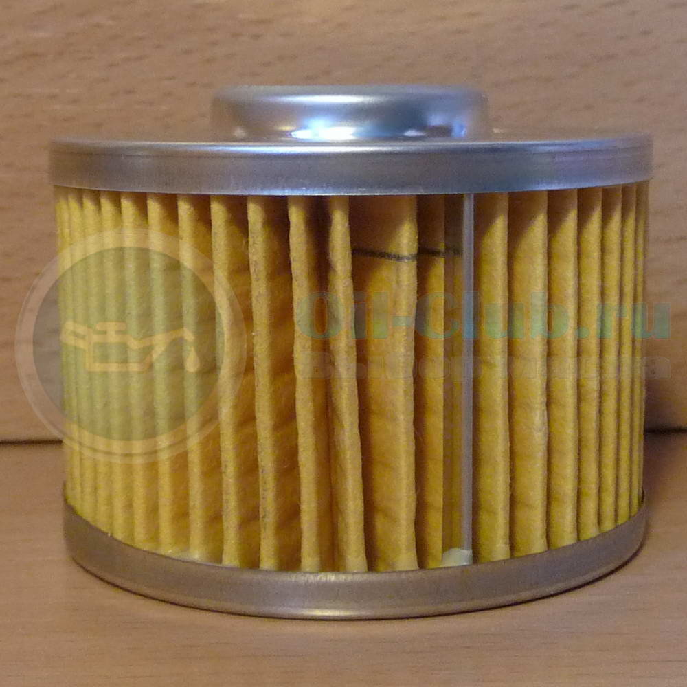

ФЭ уложен равномерно, но можно было и почаще, на воздействие жестковат, не рвется.
P1240052.thumb.JPG.170aa3dca719336f663ef408925cbb7d.JPGP1240053.thumb.JPG.065592bee3fcae2aa59882b6d592021a.JPGP1240055.thumb.JPG.caa934f45f91ca5f94c9f4776b974392.JPG

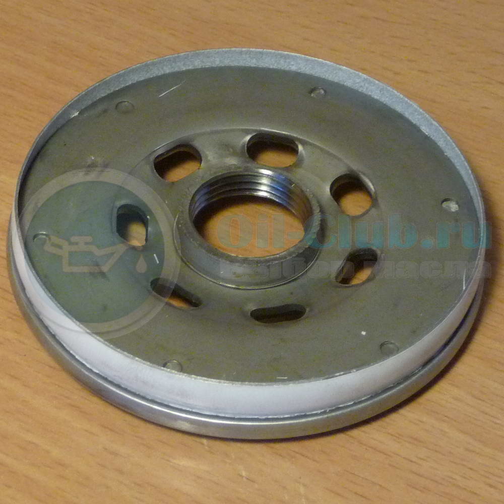

Перепускной клапан металлический, давление открытия ~ 0.9 bar. Ход не большой, изготовлен как и у предыдущих, топорно.
На просвет , вроде плотновато.
есть разливы клея, но адгезия у него хорошая, не отваливаются,  не одну попытку надо предпринять, что б шоскрябать.
Пружина тугая, складывается внутрь, скрадывает частично свою высоту, позволяет увеличить высоту катушки.

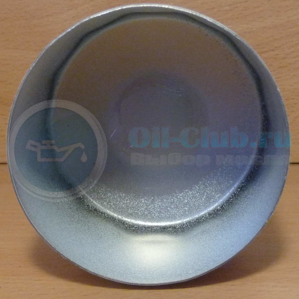

Внутри корпуса краска.
Торцы у данного фильтра проклеены без нареканий.

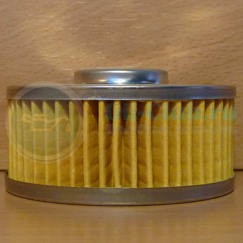

Площадь фильтрации ~630 см2. среднее значение, если бы складки лежали чаще на катушке, увеличилась бы площадь.
P1240064.thumb.JPG.994f6d04609861992598696e3162ad11.JPGP1240061.thumb.JPG.38751d6d8ece3cec972c8b6973ad6f91.JPG

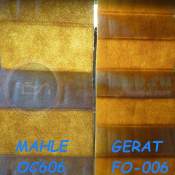

В сравнении как и у предыдущих фильтров, сопостовимы с mahle.
На просвет , опять же замечу, у герата плотность больше, и поры меньше.
В целом данный образец, показал себя не плохо, но все таки есть ,где подтянуть качество.
Изменено пользователем Ermito

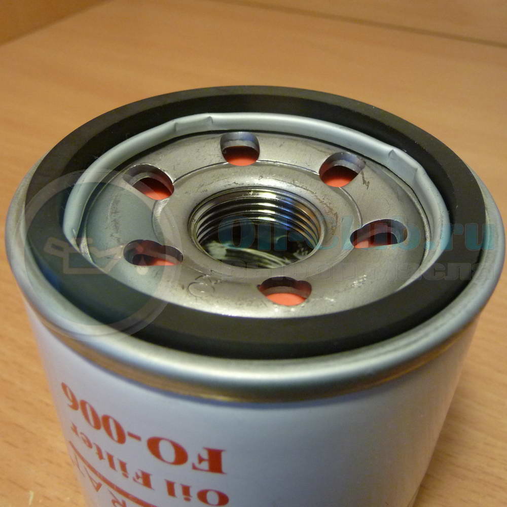

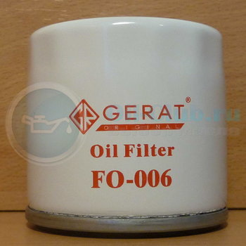

GERAT FO-006
Много описать не удастся,  все почти также как и у предыдущих фильтров.
P1240072.thumb.JPG.a2bcd25fd8f78234a6eb654ce75059f2.JPGP1240073.thumb.JPG.f80bc93ec04bbd39f90637a802ec2015.JPG
Шрифт , маленько смазан.

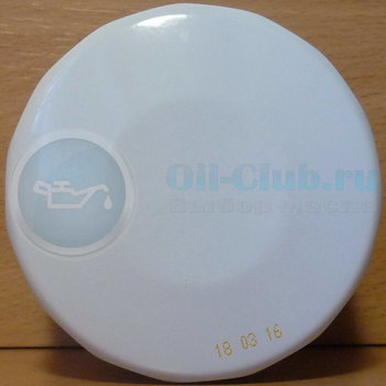

P1240075.thumb.JPG.3c2c49b5d4c17d75b62ef35b2a88055d.JPGP1240076.thumb.JPG.2065cf4cca37f0bef7f3427aa2c4ba43.JPGP1240077.thumb.JPG.1624aa3854e54f5e32ba21fc5eb5c842.JPG
Также есть дата изготовления.
Та же прокладка- квадратного сечения,  в меру мягкая-твердая.

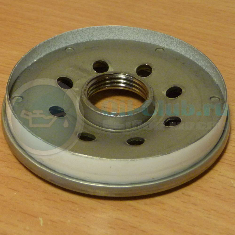

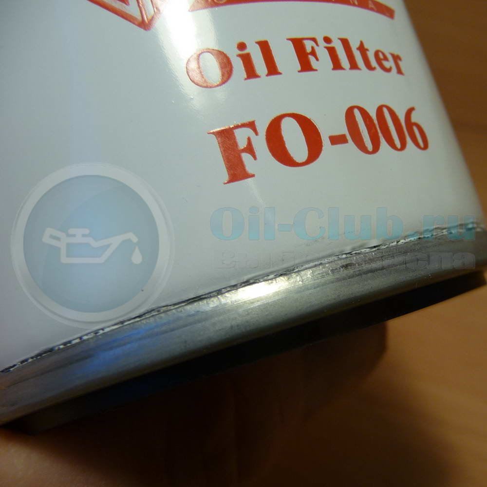

Вот завальцовочка не радует глаз.
Резьба нарезана чисто, но на самой имеетются крупинки, и выход резьбы внутри с заусенцами.

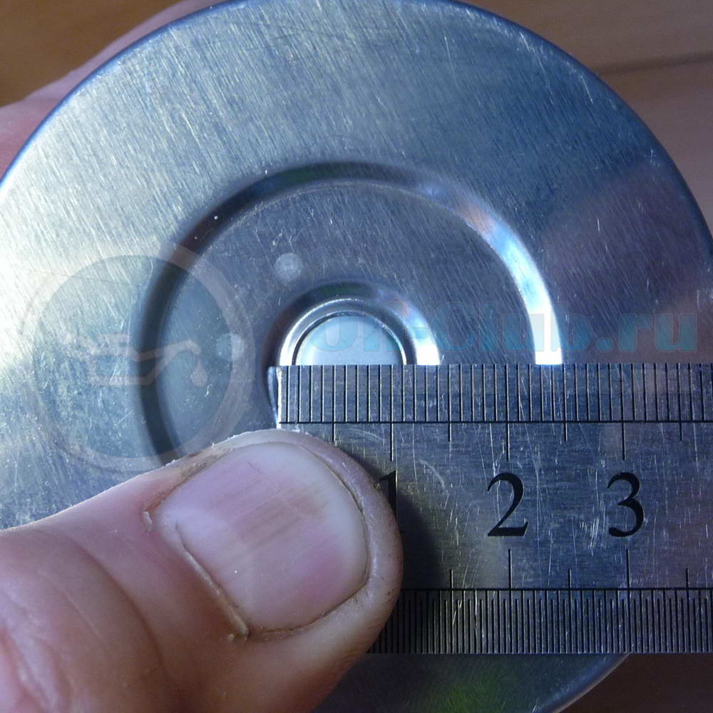

Габариты, вес.
P1240082.thumb.JPG.2c089933207ba53d4917cddea67fa3e1.JPGP1240083.thumb.JPG.9c1fa397d629a173595560200b35957f.JPGP1240084.thumb.JPG.0f55ea00ef6d0b2a9cf915c9e292ae86.JPG
Противодренажный, из толстого силикона, имеет свойство малость терять форму
P1240086.thumb.JPG.687dd78cf078d516e1f4a6cfcdd18ba2.JPGP1240087.thumb.JPG.bdc83940fa03a49d45b5ff9be24415e7.JPGP1240089.thumb.JPG.e60cd0347ad4a96205ce3159eb405218.JPGP1240090.thumb.JPG.b01cb2d7dc01ea31df334350b8e8909a.JPG

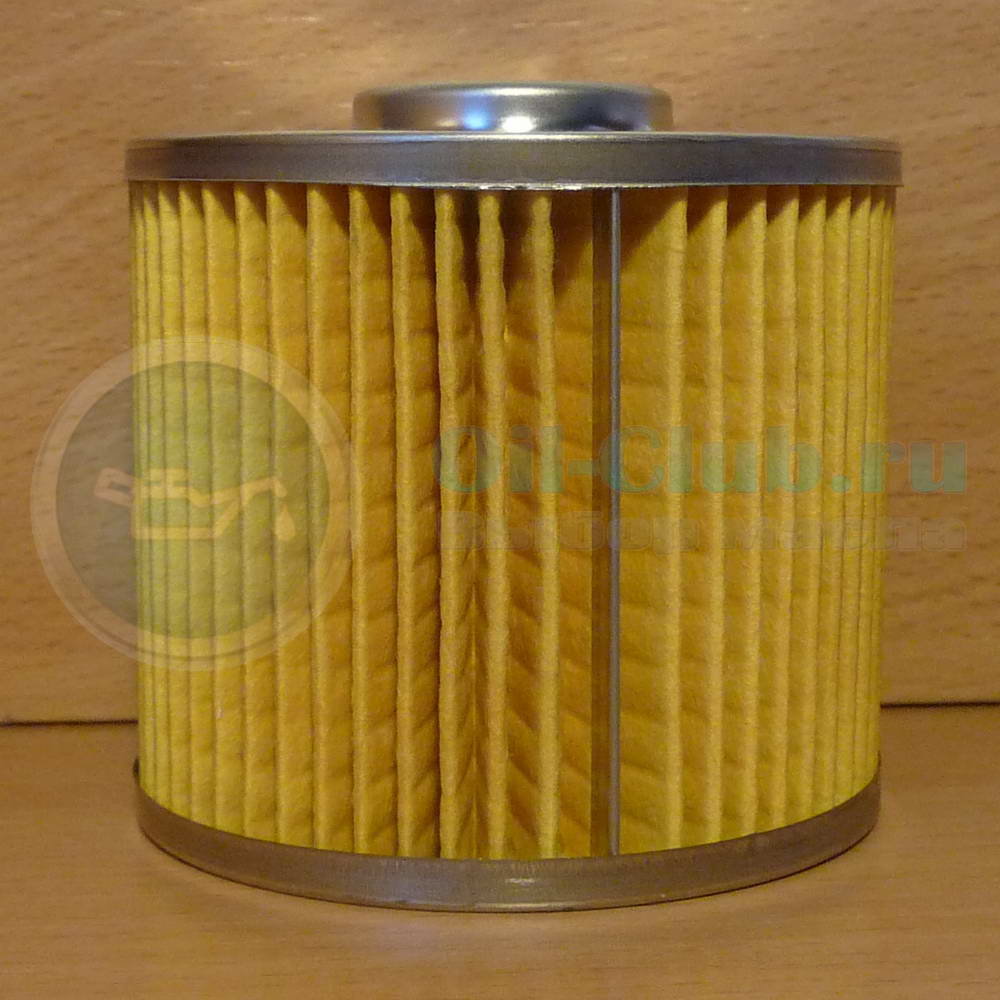

ФЭ уложен равномерно, жесткий, под воздействием не рвется. Видны наплывы клея-герметика, но за пределы краёв не вываливаются.
P1240091.thumb.JPG.b74ae5fab819e188d81b492c8336888d.JPGP1240092.thumb.JPG.e00406b192995d960a566c9431761613.JPGP1240093.thumb.JPG.12da66dcde13248abef0fa92e12f4600.JPG
Вроде как плотный фэ на просвет внутри катушки.
Пружина тугая, складывается внутрь.
Корпус внутри облит краской.
Занимаемое место катушки в корпусе,можно было малость увеличить, был бы небольшой прирост площади.
Перепускной клапан, такой же как и у предыдущих фильтров- металлический, не большой ход, грубое изготовление, и давление открытия такое же ~ 0.9 bar.
Площадь фильтрации всего 392 см2.
P1240099.thumb.JPG.0daf016443850b6c9891a473d7eb1ca7.JPGP1240085.thumb.JPG.4dfe2dfa6c69c5e8486395a3a4a63950.JPG
По толщине сопостовимы.
По плотности, вроде gerat выигрывает.

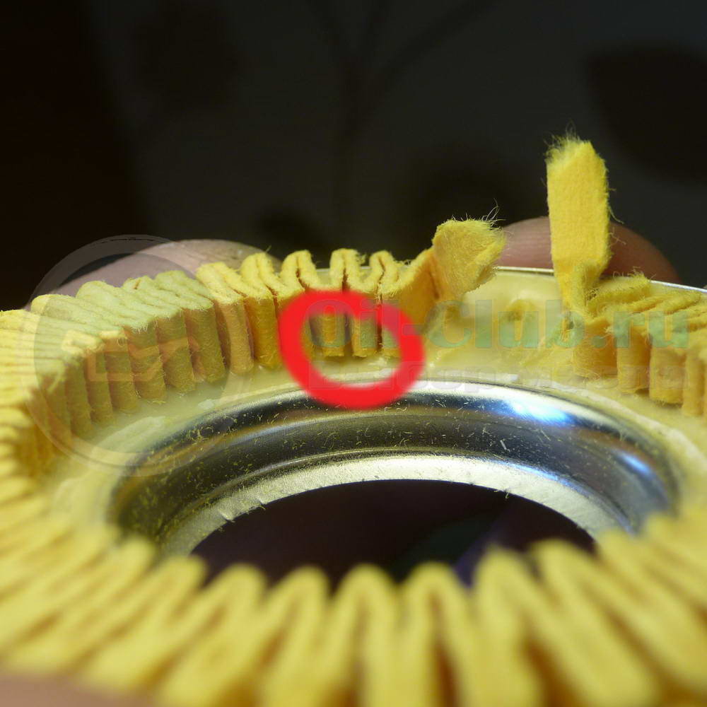

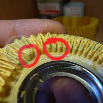

Но вот проклейка торцов и у этого фильтра хромает. в двух местах.
P1240102-.thumb.JPG.f687963026e0ab2efcbf0fe3e17da5d1.JPGP1240103.thumb.JPG.d5fa3cefe733ba5d80d8d774214121fb.JPG
В целом фильтр показал себя как предшественики распиленные  ранее.
Без изюменки, со своими недостатками.

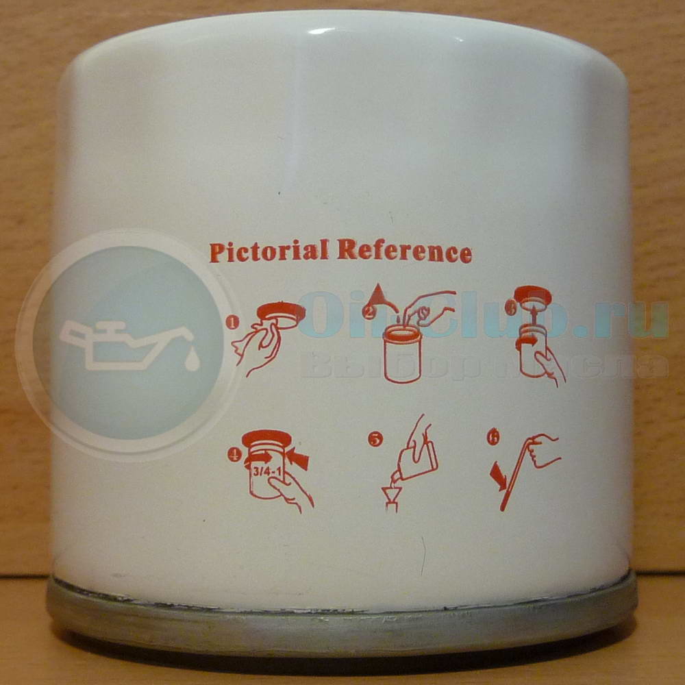

Коробочка, все та же, без изменений, красочная, но без русского.
P1240107.thumb.JPG.3e9615b09be08f17d615bf365d94cd23.JPGP1240108.thumb.JPG.1faf4acc300e216015bb650347a78a65.JPG
Хороший принт, нормальный окрас, но завальцовкой портиться краска.

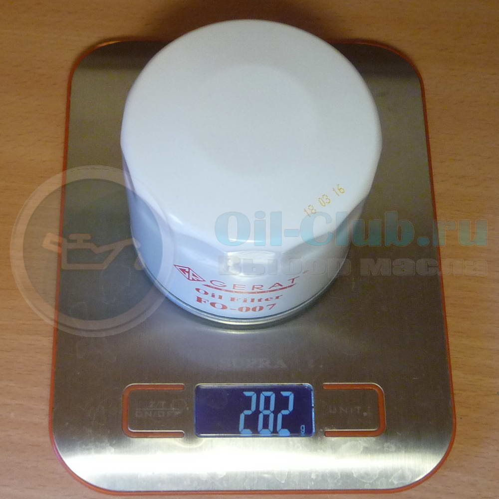

Габариты, вес.

Проклейка торцов у данного экземпляра нормальная, но с одной стороны цилиндр плохо прихвачен, при разрезе просто отвалился, но сама катушка крепенька была.

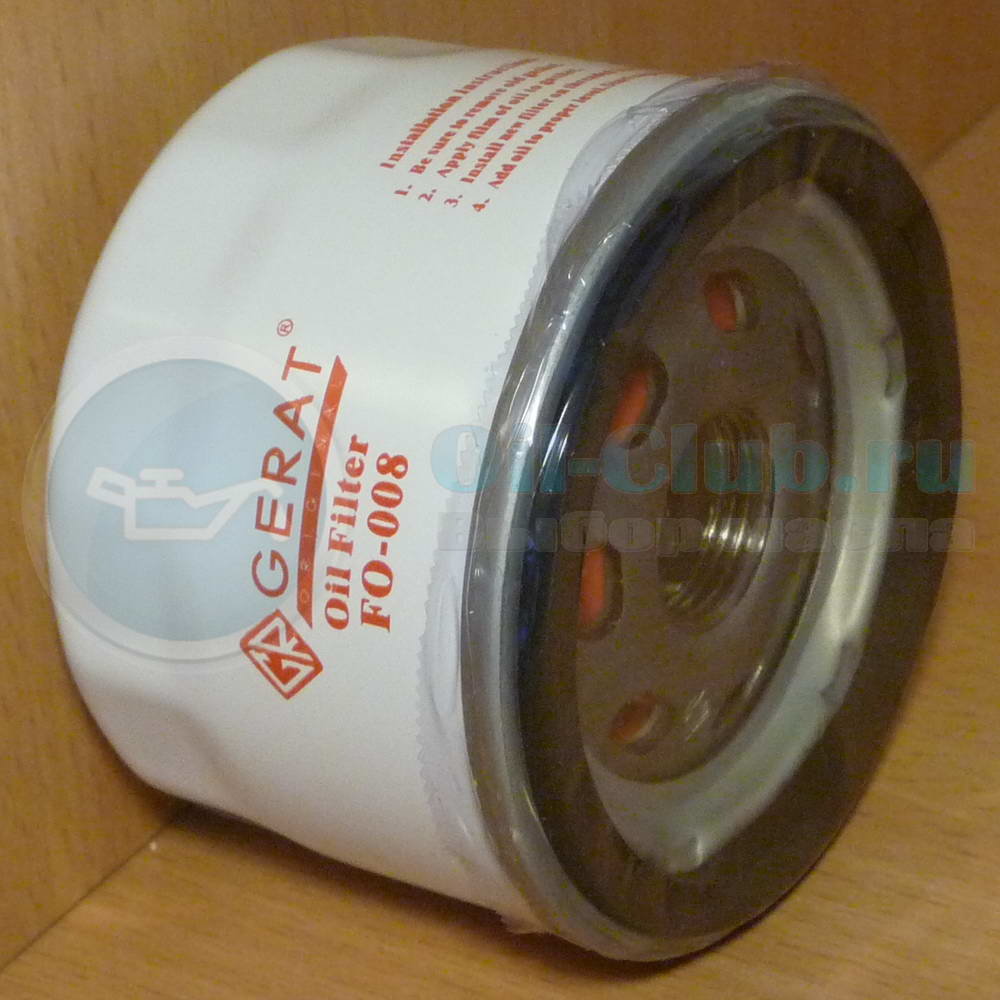

GERAT FO-008

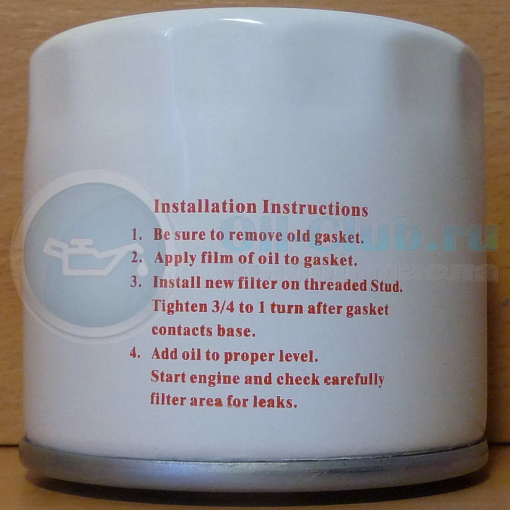

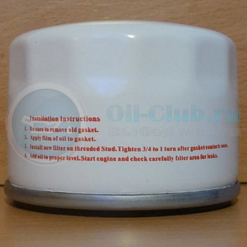

Коробочка все такая же, только шрифт на ней уменьшен, т.к фильтр не большого размера.
P1240136.thumb.JPG.4d0e2d48e7af23ae3920ba5c3f523bc0.JPGP1240137.thumb.JPG.9316bd6c6e3107c83466eac4df545e67.JPG
Фильтр прикрыт пленкой.
Белый окрас, красный принт.
P1240139.thumb.JPG.5f61925e9777c8288baaa4bd9226154d.JPGP1240140.thumb.JPG.81cd995b4fad335d4f8aa8f6ec3bb8d4.JPGP1240141.thumb.JPG.4795b63248da0f83f50b22dbe27ee780.JPG

Фильтр Gerat FO-007 предоставлен для теста Boba_kz, за что ему спасибо. Сравню его с имеющимся оригинальным фильтром 26300-35503 от Mobis.
 Fo-007.JPG.42c38c9abeb097e31e6d40d42163626c.JPGupakovkaG.jpg.59cc75226965c72f3e34d9a0152fde7a.jpg
Фильтр упакован добротно. Есть защитная пленка-мембрана. Коробка красочная, основательно проклеена. Такая не развалится сама. Я хотел на ней увидеть кросс-номера фильтров, которые можно заменить прилагаемым фильтром, но не нашел. Знаю, что есть на сайте. Но на упаковке лишними несколько номеров точнее не были бы. Скажем, вместо трудно читаемой схемы устройства фильтра.  Штрих-код начинается с цифр 694. Он закреплен за Китаем.
 Бросается в глаза, что упаковка с Gerat FO-007 на 3 мм выше, чем оригинального фильтра 26300-35503. Все от того, что с сам фильтр чуть выше. Я намерил 78 мм. Диаметр уплотнительной резинки внутренний  55, а наружный 64.
Диаметр обоих фильтров 80 мм. Так, что чашка-ключ 80/15 подходит для обоих фильтров идеально.  Для меня это принципиально. В двигателе тяжело масляный фильтр даже завернуть рукой  без специального инструмента.  Использовать для этого универсальный съемник-краб не рекомендую. Он предназначен для снятия фильтра. Знаю два случая, когда после затяжки им деформировался корпус с образованием микротрещины. В итоге – значительная  утечка масла при движении. Хотя при стоянке и даже холостых оборотах не падало ни капли.
ukladkaG.jpg.aee0a64a4636b90435f4cec78587fc2d.jpgukladkaH.jpg.c7c14adab2fe45c2348c28c14ed7f7a1.jpg
Резьба M20*1,5. Такая же, как и у фильтра 26300-35503. Нарезана аккуратно. Здесь и в дальнейшем  буду фото фильтра Gerat FO-007 располагать слева, а оригинального справа.
Через перфорированные отверстия видно, что фильтрующий элемент оригинала от Mobis уложен плотнее, складка к складке.
 massaG.jpg.4b03fee0b744bc1d3ee89143497a9697.jpgmassaH.jpg.79c3b12f5f6b044c9180fa17e3dff1bb.jpg
На материале Geret сэкономили, он почти на 20% легче. Остается только гадать где именно: фильтровальная шторка меньше, тоньше или жесткость корпуса пострадала.
zavalcovkaG.jpg.6aba036bef77195d980187e079900212.jpgzavalcovkaH.jpg.36e7a5c56aab11bb050de4123cb8373b.jpg
Пишу это не просто так. Посмотрите  на завальцовку фланцев. На обоих фильтрах она одинаково аккуратная. Но, обратите внимание  -  у оригинального фильтра корпус в месте завальцовки заужен. В результате притом же наружном диаметре  крепежный фланец оказывается чуть меньшего размера, а значит меньше использовано массивного и тяжелого металла. Так что выигрыш в каждый грамм дается продуманностью конструкции и дополнительными операциями формовки.

 tr414.jpg.39ac1256abe72b7e4ae7bb547bb48bbd.jpgutechka.jpg.6bfc31d22cc2af79e8bfca0d1b6f3f26.jpg
Я попытался оценить герметичность антидренажного клапана. Для этого взял вентиль TR414 бескамерной шины, выкрутил из него золотник, прижал к выходному центральному отверстию и подул. Оригинальный фильтр прошел проверку. А вот Gerat подкачал, точнее – сдулся. Поначалу сложилось впечатление, что воздух выходит по виткам резьбы. Уплотнил стык виниловой изоляционной лентой. Утечка осталась. Для визуализации я капнул несколько капель моющего средства на антидренажный клапан. Теперь можно и сфотографировать. Мало того, я снял небольшой видеосюжет.
svarkaG.jpg.8124b2b94b49b3b78daed084e0528a64.jpgsvarkaH.jpg.b479175abb9e3db489be832b4a0edf7e.jpg
Утечка происходит не через сам клапан. Не герметичен стык между фланцем с крепежной резьбой и листовым металлом, который прихвачен точечной сваркой. Итог все равно один – будет гореть лампа аварийного давления масла после продолжительной стоянки. Это все равно, что антидренажный клапан отсутствует. Быть может, мне  достался бракованный экземпляр.
Сами понимаете, рекомендовать для покупки такое я не могу.
