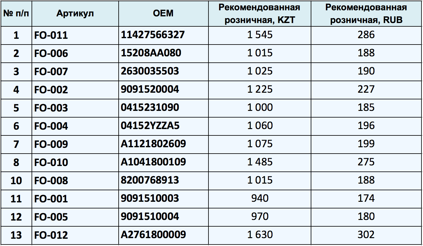

РРЦ, курс Рубля к Тенге 5,4.

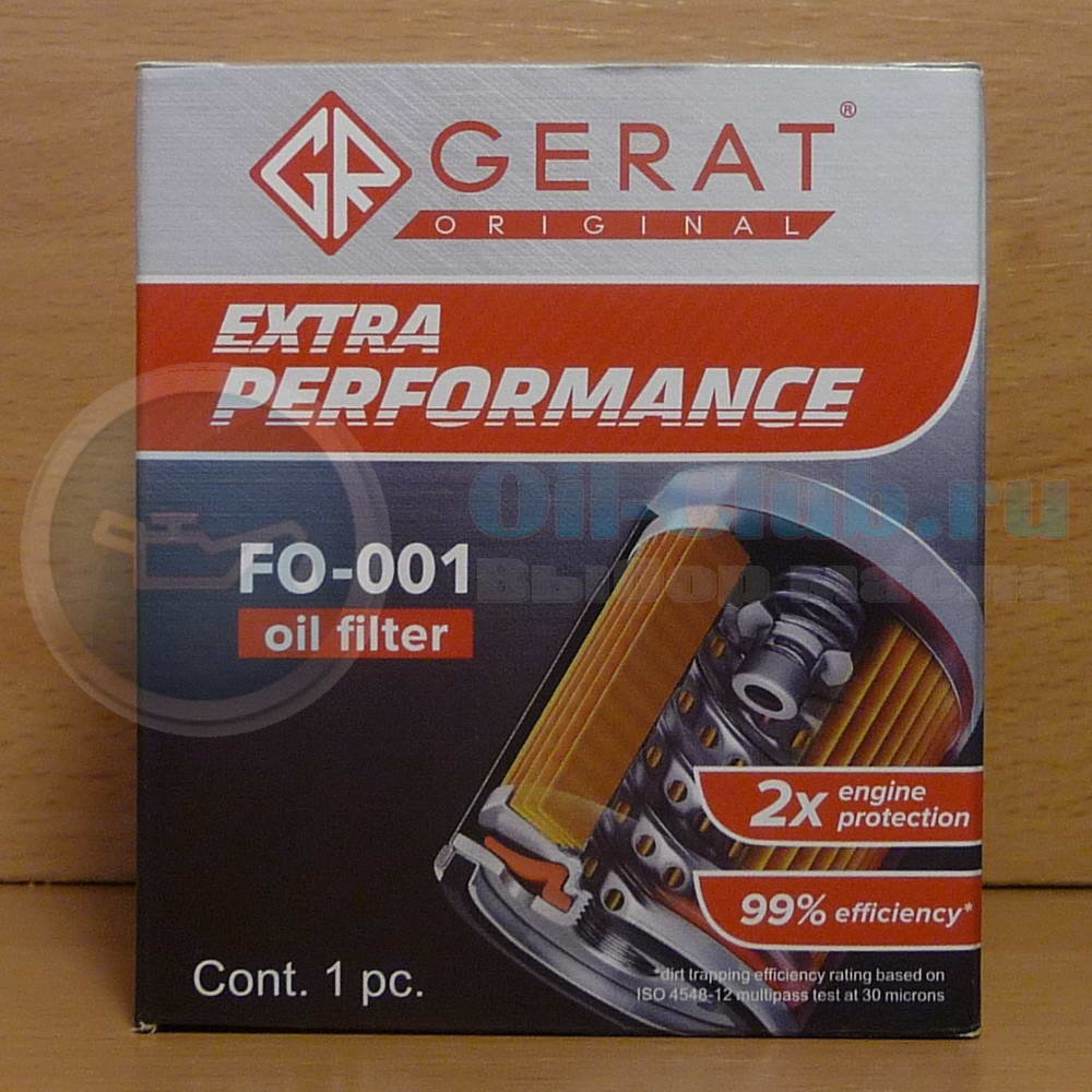

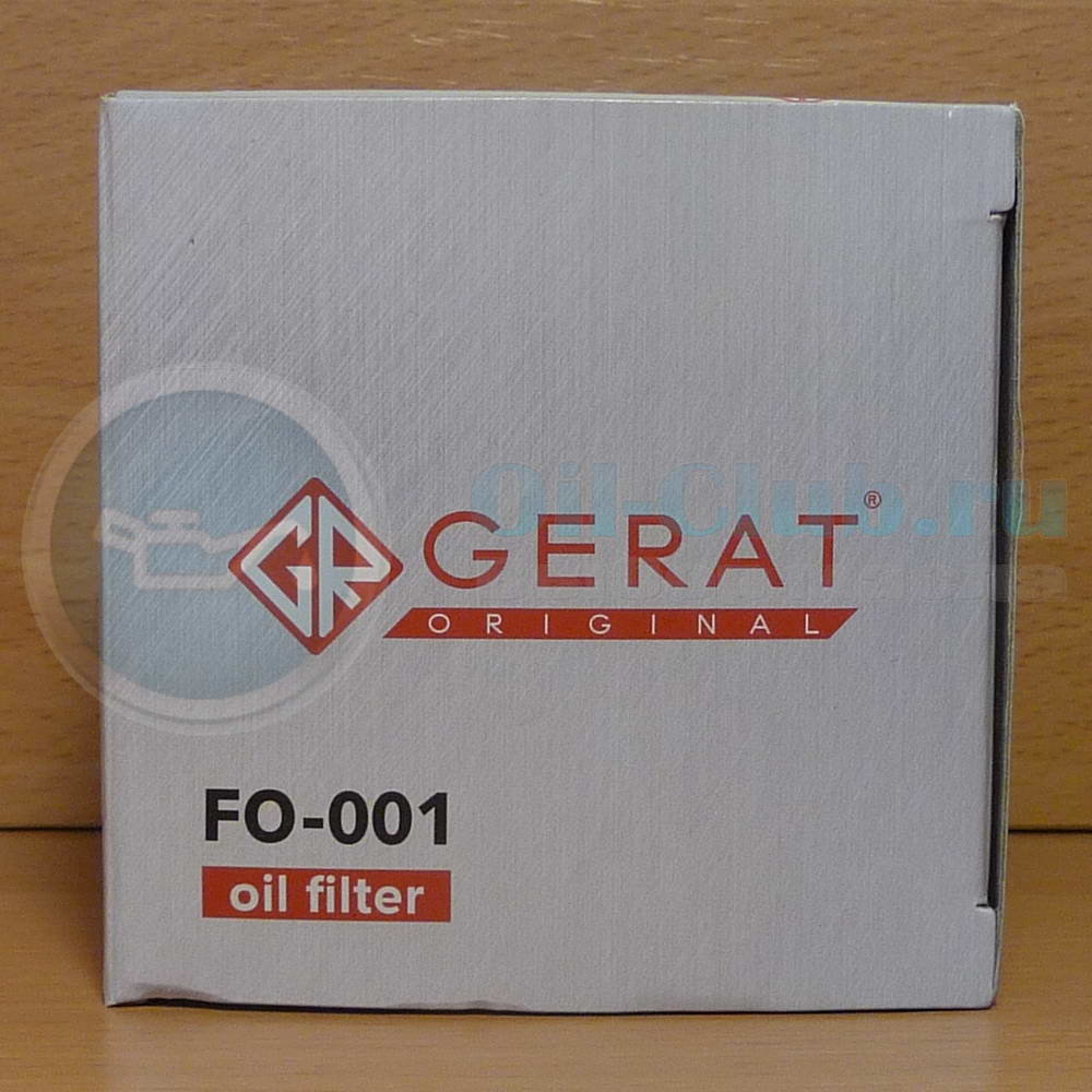

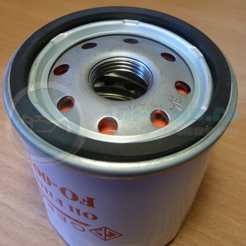

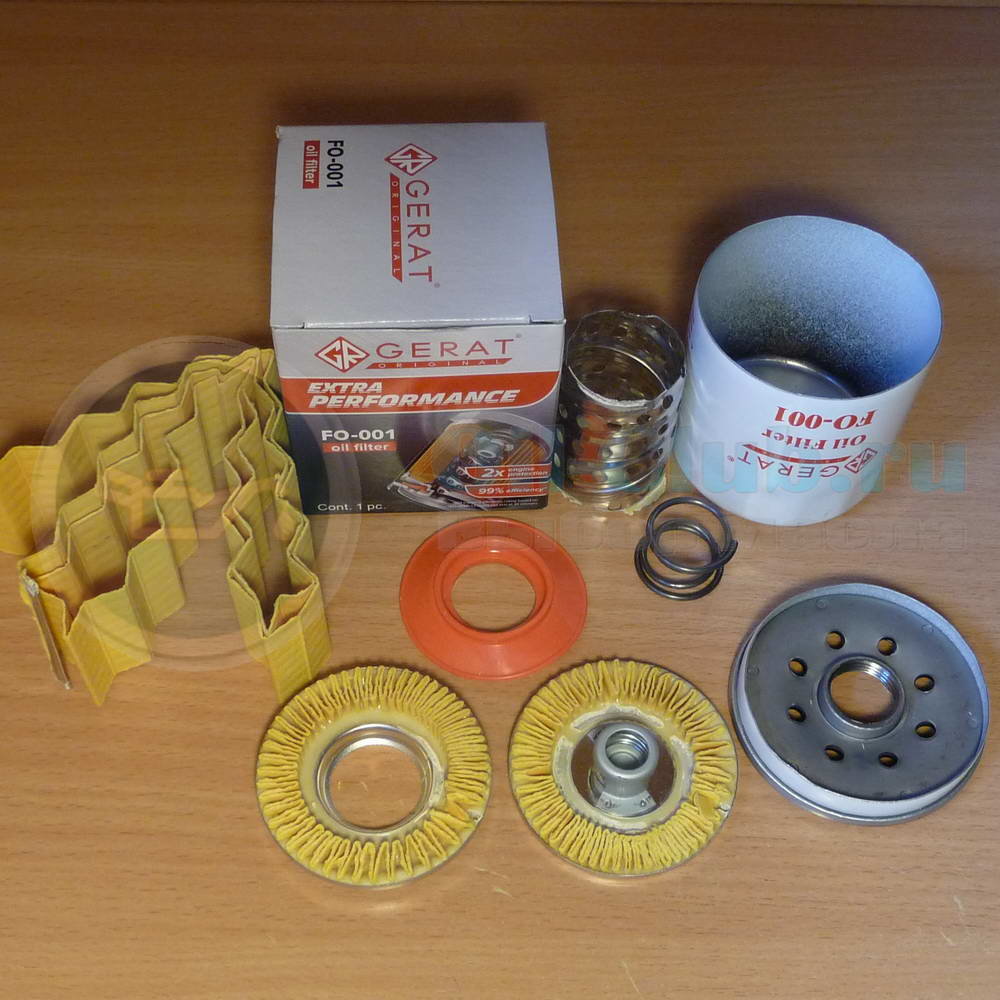

GERAT FO-001
За предоставленный материал спасибо  Boba_kz.
Применяемость:аналог mahle oc 216, с-110
Ну что ж, как говориться первый пошел...
Коробка красочная, привлекает внимание, вся информация только на английском.
Указаны преимущества фильтра, есть описание схемотехники фильтра.
Место происхождения не указано, штрих код  - китайский.
Увы не указан оригинальный номер , или может различные аналоги, так как марка новая, вполне можно было указать пару-тройку аналогов.

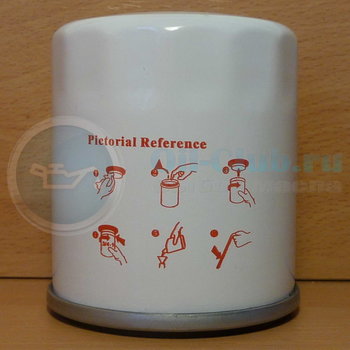

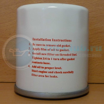

фильтр прикрыт пленкой.
резьба, не идеальная, видны соринки
Шрифт местами расплывчат. Есть пиктограммки, инструкция на английском.
P1230927.thumb.JPG.891ba8d7f82c924c8da6815d2c1534eb.JPGP1230928.thumb.JPG.dbc91588704dbb9174e9cace9fa8712b.JPGP1230929.thumb.JPG.f301910e2e8e83aafbec077fcb09c968.JPG

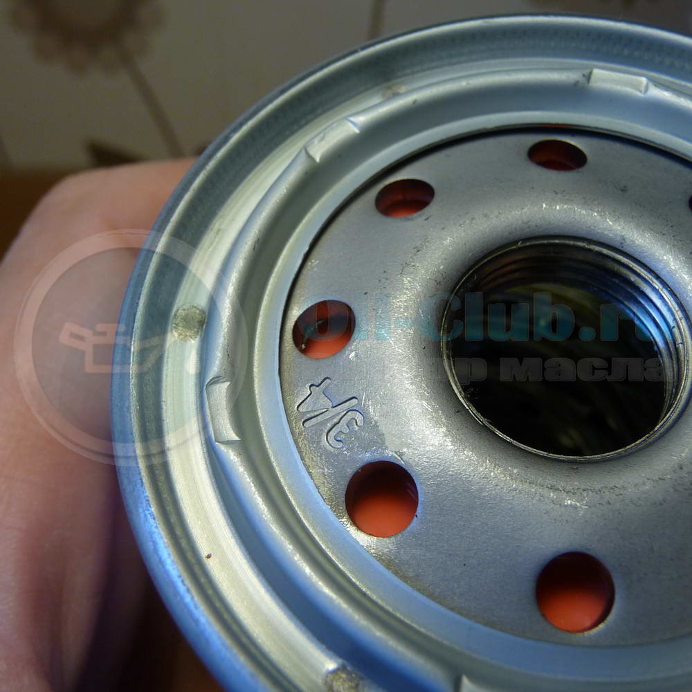

На крышке корпуса пропечатана дата изготовления.
Прокладка квадратного сечения, как мне показалось, мягковата резина.
Беглым взглядом заметны заусенцы на входных отверстиях.

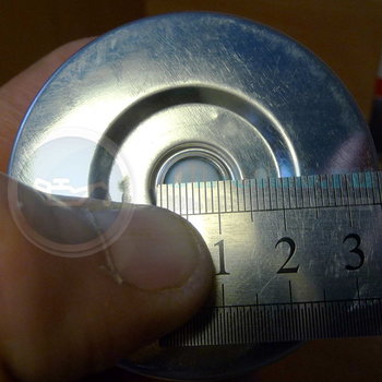

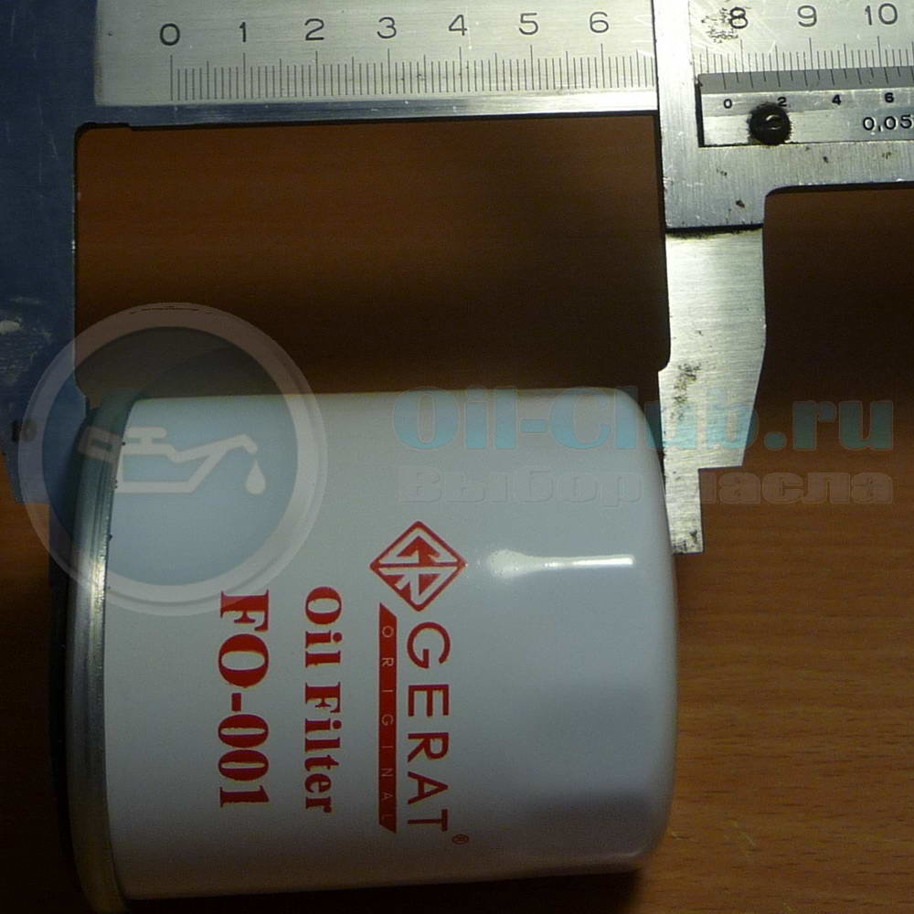

Габариты, вес.

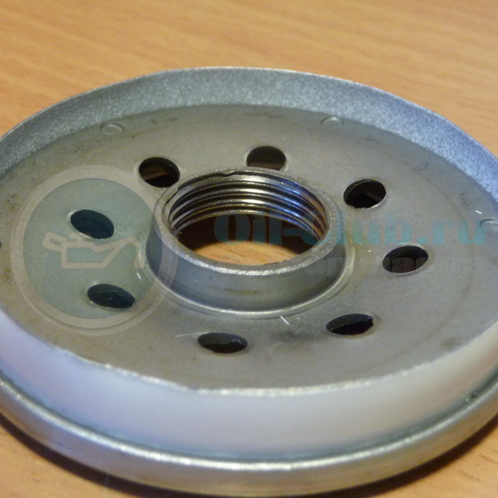

P1230933.thumb.JPG.e409d87b755cbfd80e76d39bcc4b9701.JPGP1230935.thumb.JPG.119cb3e6a2d49eee4b6bb380bc8fd06d.JPGP1230936.thumb.JPG.fa355ac3feea868770bc8ce28376afdb.JPG

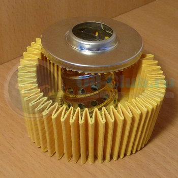

Перепускной клапан металлический, давление открытия ~0.8 bar.(слегка занижено)
ФЭ уложен не равномерно. Излишков герметика нет. фэ жестковат, на разрыв устойчив. В целом, выглядит нормально.
P1230938.thumb.JPG.a5e0b329a44e5619342e4b5a7d6317c8.JPGP1230939.thumb.JPG.5b9ce5ca8acc3b31cbf3de5764f65de5.JPGP1230940.thumb.JPG.3e5e381efb6b7acd5c268dc4caeb761a.JPG
Внутри нормально.
P1230941.thumb.JPG.2d817a31afa6f71fe989b7fa595f5455.JPGfo-001.thumb.jpg.1f4b9c27532ee67afc1341d5e8e861c5.jpg

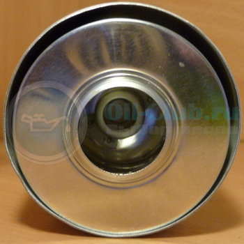

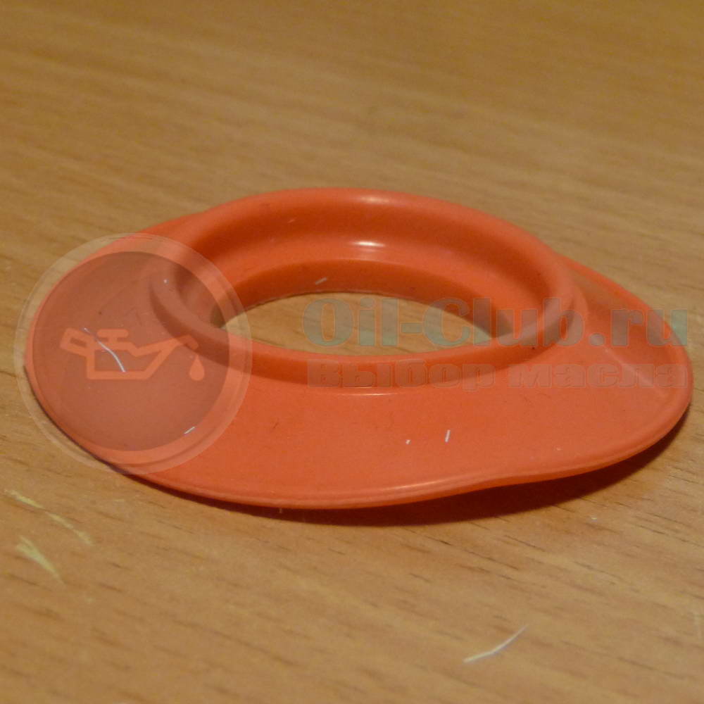

Противодренажный клапан, как заявлено производителем силиконовый, но толстый, как мне показалось, вялый какой то.
После сжимания, слегка потерял форму. На продув фильтр малость пропускал.
P1230942.thumb.JPG.740401112aab4dc5c77e585c5dcca4fa.JPGP1230943.thumb.JPG.dc36cd811271e013070434fefd14c8aa.JPGP1230944.thumb.JPG.49ab109e94a5989a55862fc0269f5be3.JPGP1230945.thumb.JPG.3f677847ef08c5f4ceb003afe0bfe4de.JPG

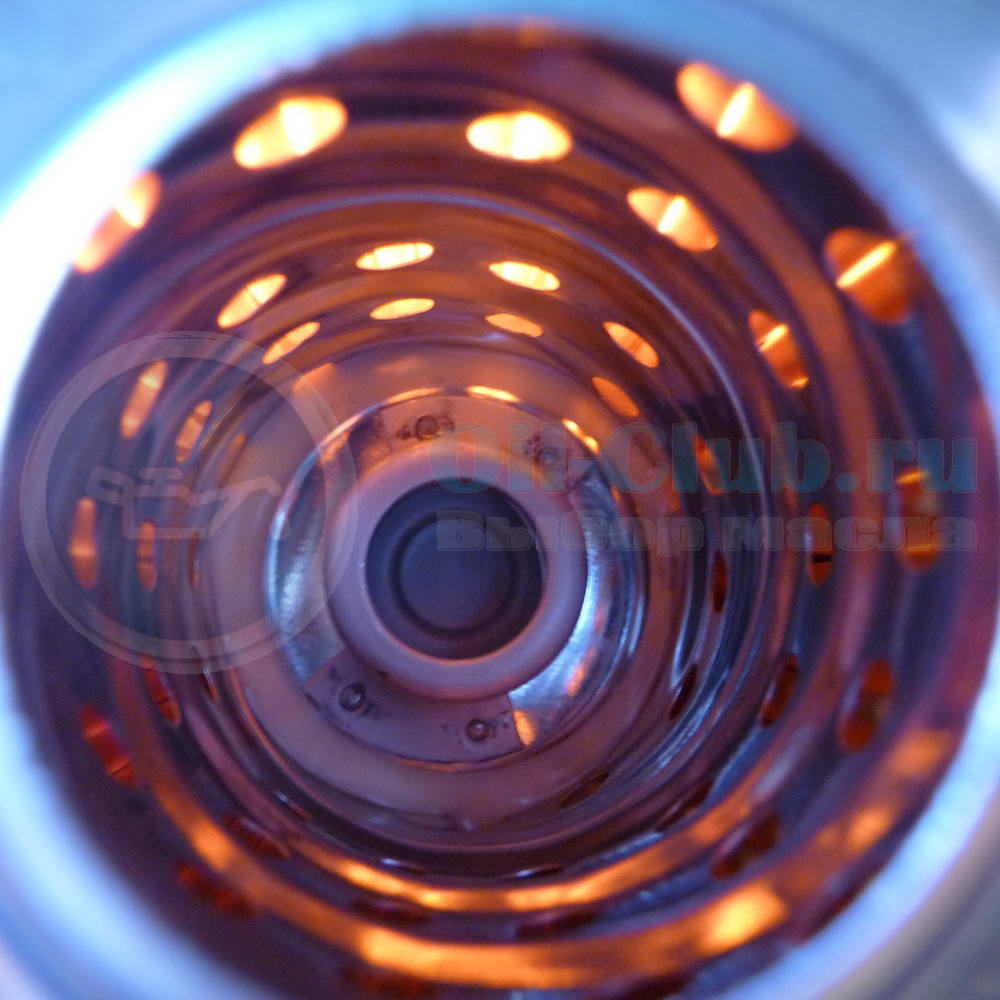

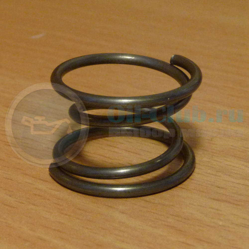

Пружина складывается внутрь.

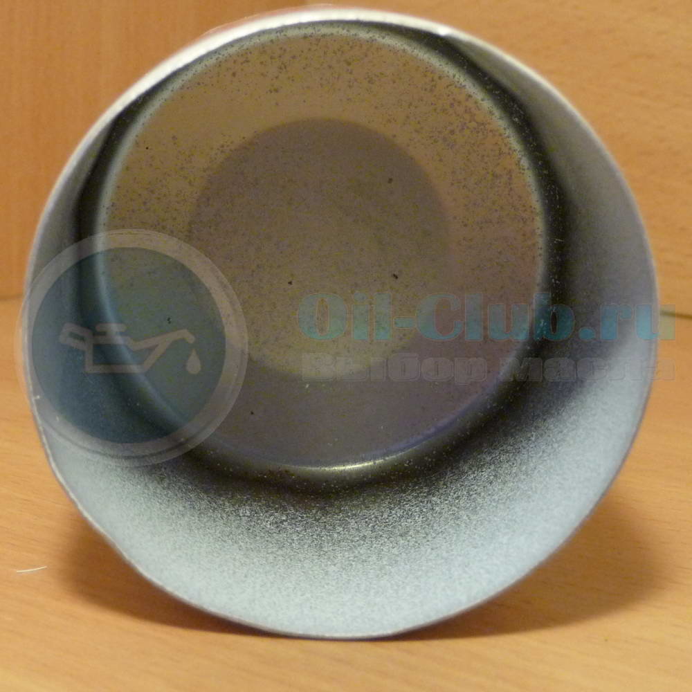

В корпусе краска.
Занимаемое место катушкой хорошее.
С этой стороны перепускной клапан выглядит не презентабельно. ход маленький.

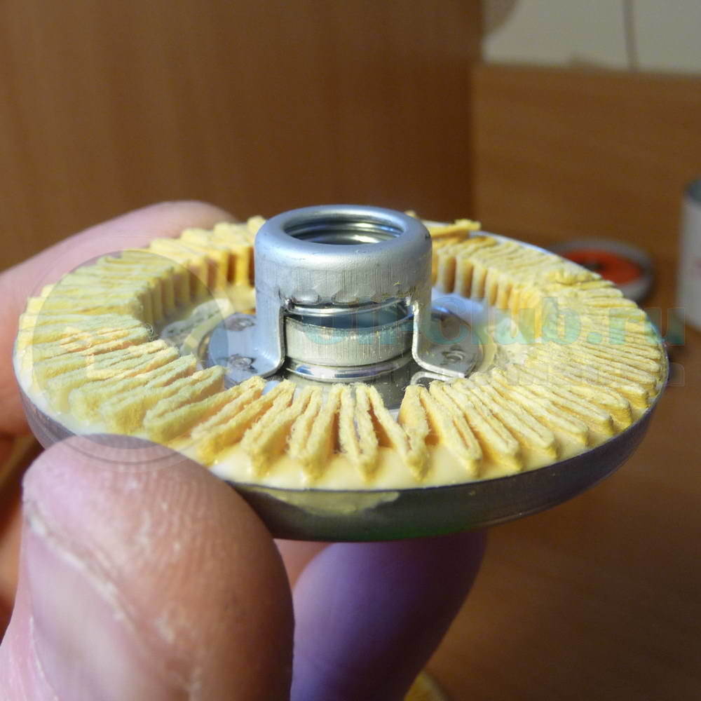

Проклейка торцов хорошая, одна сторона цилиндра легко отсоединилась.

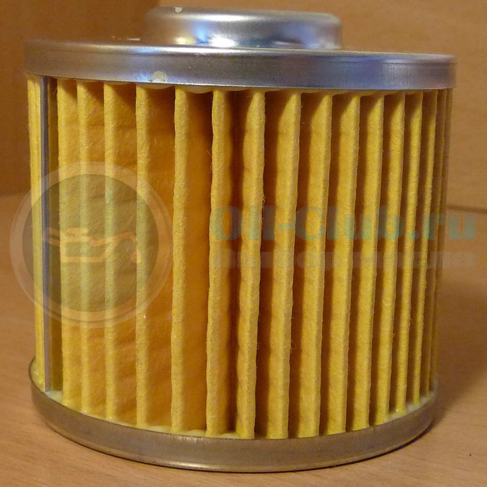

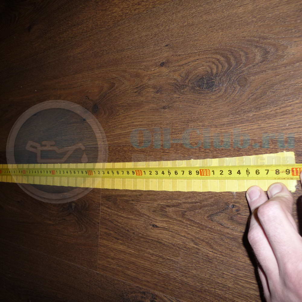

Площадь шторы 517 см2.(не впечатляющий результат)
P1230954.thumb.JPG.c10c42ae1ed72ddc785b99dceb8c78fc.JPGP1230949.thumb.JPG.fcca2bf4fd876e638500112abd8b73b7.JPG

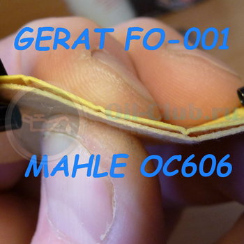

По толщине фэ сравнимы.
На просвет gerat поплотнее.
Ну что ж , вот такой фильтр.
