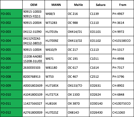

Пришли наконец-то наши фильтры.
Скажите какие фильтры из списка будут интересны для распила и тестов?
