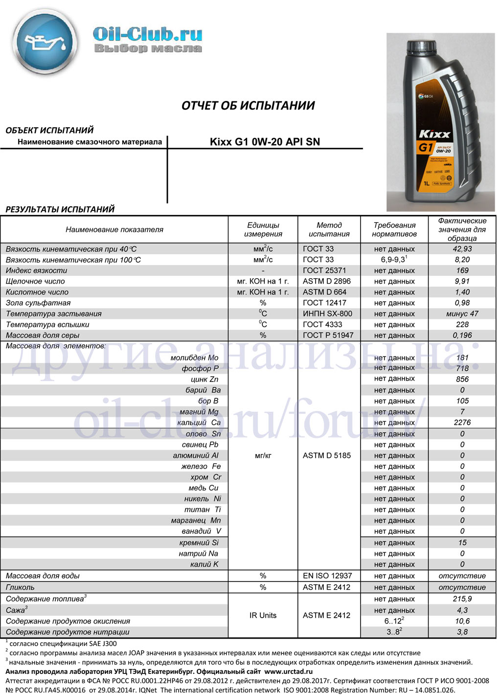

Motul Hybrid 0W-20 API SN свежее за анализ спасибо форумчанам что скинулись на анализ vanderkot, lbvf33, и отдельное спасибо Hybrid Club.
Приемка в лаборатории УРЦТЭиД:
Заявленные характеристики:
Масло заявлено как: API SN; ILSAC GF-5.
1) Масло удовлетворяет стандарту SAE и может называться xxW-20.
2) Вязкость при 40С = 43.,16 - обычная вязкость для таких масел 0W-20, есть конечно 20ки более экономичные с вязкостью 33-35cst. Но зато здесь вариант "покрепче".
3) Вязкость при 100С = 8,27 - это золотая середина для 0W-20. Столько сколько и нужно.
4) Щелочное число = 8,55 - выше среднего, а значит такие же и моющие нейтрализующие свойства, ну и вообще щелочной потенциал масла.
5) Зольность сульфатная = 0,95 - стандартная зола для этого класса масел. Масло безопасно для большинства моторов с прямым впрыском, в том числе GDI и TGDI.
6) Температура вспышки = 229С - нормально. Масло для 0W-20 вполне неплохо ведет себя при высоких температурах.
7) Температура застывания -49С - низкотемпературные свойства масла приличные, можно не боятся застыть с картером в регионах с холодным климатом.
8) Очень низкое содержание серы = 0,193 - говорит это о том, что масло построено на чистых от серы базовых маслах, ну и пакет присадок конечно современный.
9) Судя по уровню элементов присадок использован пакет компании Chevron Oronite.
10) Здесь присутствует органический молибден для снижения трения и повышения топливной эффективности. Противоизносные присадки, в четкой пропорции отвечающей требованиям стандарта API SN; ILSAC GF-5. Беззольный дисперсант на основе бора, удерживающий частички загрязнений во взвеси. Ну и детергент на основе кальция, который выполняет моющие, нейтрализующий функции масла.
11) Ребята в MSDS нашли еще и небольшое содержание ПАО синтетики, что конечно не может не радовать.
ИК Спектр Фурье говорит о том, что предположительно масло на гидрокрекинге VHVI. (хотя пик ик высокий, температура застывания низкая, есть вероятность что есть немного ПАО.)
Вывод: Стандартное масло API SN; ILSAC GF-5. Подходит для гибридов, единственное, не обещает рекордные показатели экономии топлива. Масло обладает хорошими низкотемпературными характеристиками. По мимо гидрокрекинга VHVI cодержит ПАО синтетику. Все параметры в норме.

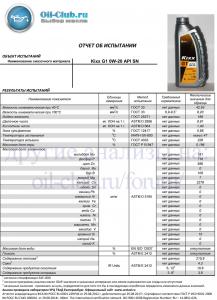

Добавлю, посмотрел его цену - в 2 с лишним раза выше тех же Kixx и Fuchs, мда... Мотюль, он такой Мотюль...  :DD

ИК Спектр Фурье говорит о том, что предположительно масло на гидрокрекинге VHVI. (хотя пик ик высокий, температура застывания низкая есть вероятность что есть немного ПАО.)
До 25% ПАО, остальное VHVI от Neste. Ну и фирменный ценник от Мотюля - больше 900 р. за литр :)

Интересны только серьёзные расхождения с заявленными характеристиками по пурпойнту и небольшие - по вязкости...
А вот у Fuchs пурпойнт близок к заявленному.
Доплата за 25 % ПАО :)

@petrik72, думаю, по CCS это масло заметно уступит Мобилу... Как и по "живучести"...
Предположу, что в Европе с этим шибко не заморачиваются: для них что -36, что -49 - одинаково фантастические величины.

печальная картина, чтож мне щас магазину говорить, который масло предоставил?  твой мотюль за 3000 это копия кикса за 1500 с полки по соседству=))
