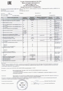

паспорт LUXE 5w30 от13.01.18
Изменено пользователем ss333
серы в новом анализе прибавилось на 0.02 больше, что скажите?

Есть возможность "достать" паспорта на это масло? Интересует партия 121 от 04.12.2017 и партия 099 от 19.02.2018.
17 часов назад, ss333 сказал:

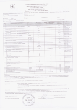

Немного контрастнее сделал, для удобства
В этом паспорте на масло "Татнефть"LUXE 5W-30 есть данные о температуре самовоспламенения - 343 ?! - видимо градусов Цельсия.
Если они имеют в в виду температуру вспышки (241 градус) - то откуда такая разница. ГОСТ конечно разный у этих двух измерений.Но все таки?
Может опечатка?
1 час назад, SIRIUS сказал:
Может опечатка?
:unknw:, в др. паспортах тоже 343.
