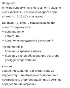

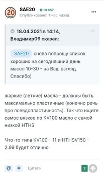

Ну, принято считать, что вязкость при 100гр = 10-11мм2/с - это оптимал. ИМХО, конечно. Ну и пару ссылок, чтобы не быть уж совсем голословным (скрины)
