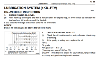

5 октября 20197 г jammer1234 не пойдет, сабж имеет только бензиновые спецификации. Ищи моторные масла с дизельными спецификациями для без сажевика: API CD, CF, CF-4, B1. Изменено 5 октября 20197 г пользователем fareastwood
5 октября 20197 г 5 минут назад, fareastwood сказал: jammer1234 не пойдет, сабж имеет только бензиновые спецификации Откровенно говоря кроме АСЕА, судя по анализу я особых проблем не вижу. В сравнении с тем что Тойота льет на своих дилерских центрах (5W-40) в том числе и в дизели, я бы сказал что Татнефть выглядит интереснее.
5 октября 20197 г jammer1234 вам никто не в праве запретить лить то, что вы хотите. Просто сабж вряд ли вы пока найдете в продаже.
5 октября 20197 г 1 час назад, fareastwood сказал: jammer1234 вам никто не в праве запретить лить то, что вы хотите. Просто сабж вряд ли вы пока найдете в продаже. Это я понимаю, хотелось бы понять что из его качеств (состава) не подходит (или не совсем подходит) для дизельного двигателя. "в продаже" - мы ведь про это масло говорим?
5 октября 20197 г jammer1234 да про это масло, но это неликвиды по совершенно неразумной цене. Но в интернет-магазинах их оч сложно найти. Насчет применимости не буду спорить, т.к. обычно универсальные (gas/diesel) масла API SN ILSAC GF-5 имеют дополнительную спецификацию CF. Но здесь производитель Татнефти не стал это указывать.Поэтому на твой страх и риск, как говорится в таких случаях. Изменено 6 октября 20197 г пользователем fareastwood

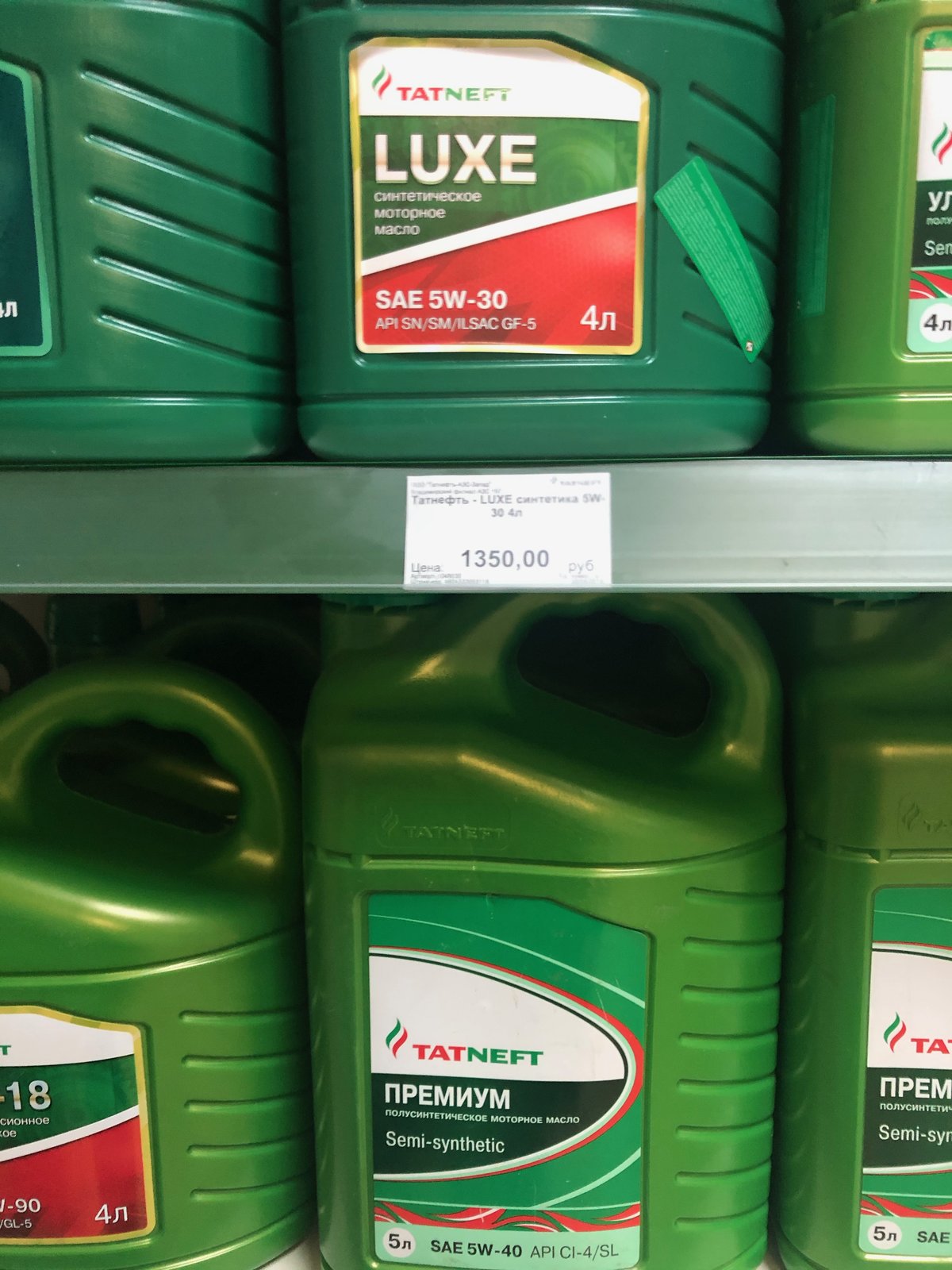

6 октября 20197 г 4 часа назад, fareastwood сказал: это неликвиды по совершенно неразумной цене. Вы реально так считаете, что цена 1350руб/4литра на современном пакете Инфениум - это неразумная цена за это масло? Я, ессно, знаю, сколько стоило это масло в инет-магазинах, но это уже другой вопрос
6 октября 20197 г Роман 73 Зрите в корень. Вы же понимаете, что цена зависит не столько от "современности пакета", сколько от жадности продавцов. Об этом я и имел ввиду. Яркий пример, в Хабаровске есть автомагазины, где можно приобрести синтетические моторные масла Лукойл на не менее современных пакетах по приемлемой и разумной цене от 900 до 1200 рублей. А есть сеть АЗС "Роснефть" и АЗС ННК "Альянс", а также сеть автомагазинов Гипермаркет, в которых эти масла стоят от 1600 до 2400 рублей. А чем эти упомянутые мной моторные масла за 900 рублей отличаются от таких же, но за 1600 рублей? Вопрос. Изменено 6 октября 20197 г пользователем fareastwood
6 октября 20197 г 6 часов назад, fareastwood сказал: jammer1234 да про это масло, но это неликвиды по совершенно неразумной цене. Но в интернет-магазинах их оч сложно найти. Насчет применимости не буду спорить, т.к. обычно универсальные (gas/diesel) масла API SN ILSAC GF-5 имеют дополнительную спецификацию CF. Но здесь производитель Татнефти не стал это указывать.Поэтому на твой страх и риск, как говорится в таких случаях. Это я как раз и пытаюсь понять (я не настаиваю на том, что его можно и нужно лить в дизель) - спецификация CF получается на основе состава и определенных параметров. Если посмотреть анализ свежего масла - вроде (может ошибаюсь) из анализа не скажешь что оно не подходит дизелю (например в сравнении с дилерским тойота 5w-40).
6 октября 20197 г На канистре не указано ни одного дизельного допуска, так что jammer1234 свое желание залить это масло в ваш авто - только на ваш страх и риск. Не думаю, что при однократном использовании случиться что то критичное, но лучше перебдеть.
7 октября 20197 г Татнефть Премиум, пониже люкса на фото, дизельное масло. Одобрения ( или соответствие) "дизельных фирм" даже есть.
7 октября 20197 г 10 часов назад, GFF сказал: Татнефть Премиум, пониже люкса на фото, дизельное масло. Одобрения ( или соответствие) "дизельных фирм" даже есть. Да, только это полусинтетика, может в этот раз придется ездить 10 т. км, страшновато его заливать))

8 октября 20197 г 1 час назад, Volvo85 сказал: Но....это из старых запасов. Сейчас такого не найти. Вчера или позавчера на АЗС видел в продаже!
