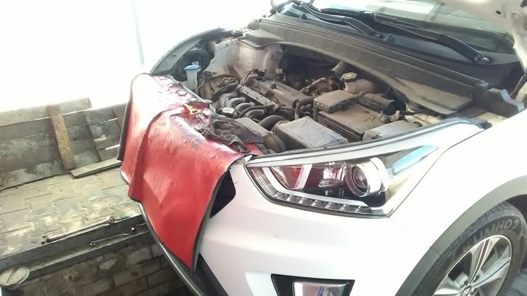

Популярное сообщение metalplaks 1 003 Опубликовано: 2 февраля 2018 Популярное сообщение Поделиться Опубликовано: 2 февраля 2018 Эксперимент с маслом Cupper 0W-30 NSLine на автомобиле Hyundai Creta, проводит форумчанин Евген 48 Моторное масло Cupper 0W-30NSLine для теста предоставляется 10 литров производителем масла, плюс автоэнергетик промывочный. Производитель масла оплачивает доставку масла, доставку и проведение анализов отработанного масла. Евген 48 тестирует масло на своем автомобиле по следующей схеме: 1. отбор масла для анализа и отправка его в лабу. 2. добавление автоэнергетика КУППЕР промывочного. 3. пробег с промывкой 1.5 - 2 тыс.км. 4. замена масла на свежее Cupper 0W-30 NSLine. 5. отправка в лабу старого масла с промывкой. 6. пробег на масле 3 тыс. км. отбор пробы масла и отправка в лабу 7. если в отработке железа более 10 ppm, то повторный анализ через 500-1000 км. для определения динамики, если работа двигателя не нравится испытателю, тест прекращается. 8. если проба масла на 3 тысячах нормальная, то пробег до 6 тысяч и снова отбор пробы и отправка в лабу. 9. по результатам анализа пробы после 9 ти тысяч пробега принятие решения о замене масла или продолжении работы двигателя на нем. 10. после замены масла на свежее едем и берем пробы на анализ так же, как на первой порции масла. По ходу теста Евген 48 делает возможные фото и делится своими впечатлениями от работы мотора на этом масле, публикует на форуме анализы отработок. Производитель масла ООО "КУППЕР" гарантирует ремонт любой сложности за его счет, в случае поломки двигателя по вине моторного масла Cupper 0W-30 NSLine Эксперимент - Часть 1: Анализы отработок с данного автомобиля в ходе теста масла Cupper 0W-30 NSLine: MAG 1 0-20 отработка Hyundai Creta G4FG 1.6 л. после 1169 км MAG 1 0-20 + автоэнергетик промывочный Куппер отработка Hyundai Creta G4FG 1.6 л. после 1770 км Cupper 0W-30 NSLine отработка Hyundai Creta G4FG 1.6 л. после 60 км Cupper 0W-30 NSLine отработка Hyundai Creta G4FG 1.6 л. после 1413 км Окончание эксперимента: Cupper 0W-30 NSLine отработка на Hyundai Creta после 13709 км Конец первой части эксперимента Эксперимент - Часть 2: (начало здесь) Анализы отработок с данного автомобиля в ходе теста масла Cupper 0W-30 NSLine: Cupper 0W-30 NSLine отработка на Hyundai Creta после 0-127-6129км Cupper 0W-30 NSLine отработка на Hyundai Creta после 0-127-6129-7940км Масло Cupper 0W-30 NSLine слито на пробеге 7940км. или 205м/ч 9 Ссылка на сообщение Поделиться на других сайтах

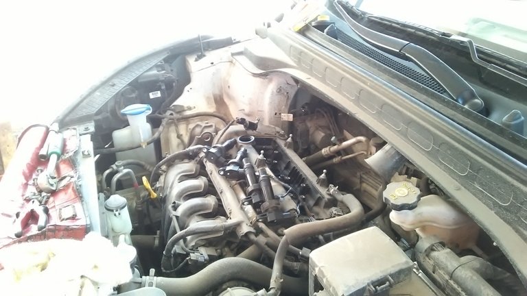

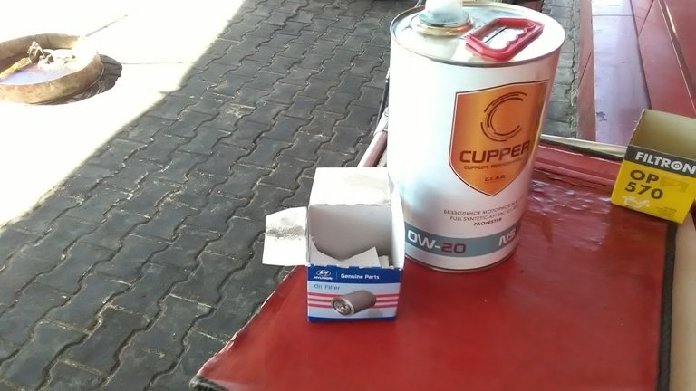

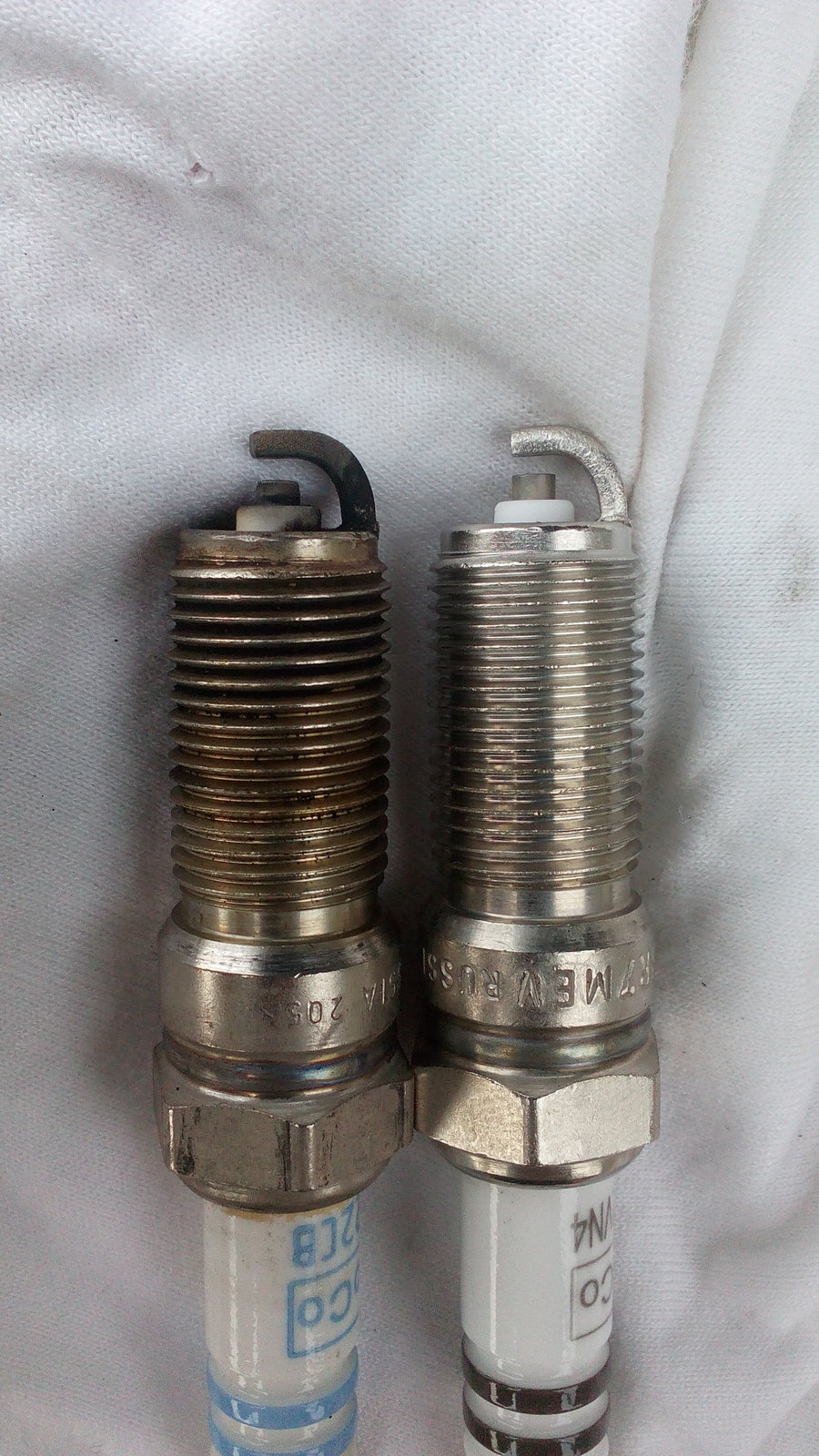

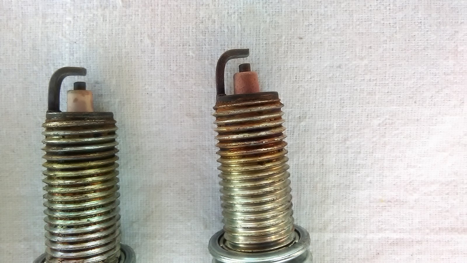

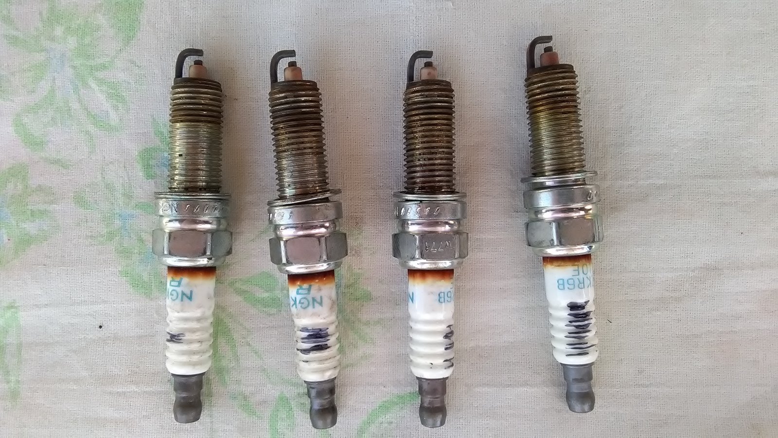

Евген48 27 137 Опубликовано: 1 августа 2018 Поделиться Опубликовано: 1 августа 2018 (изменено) Сегодня слил 0-30 при пробеге на масле 7940км., 205м/ч, остальное на фото Сегодня же было залито 0-20, из первых впечатлений только эффект свежего масла, до 3000об движка практически не слышно. Для чистоты был заменен воздушник на аналогичный предыдущему, ну и были заменены свечи, кто в теме посмотрите фото свечей. Свечи на фото расположены слева направо 1-4 цилиндры. Присадки в топливо, а именно в шелловском??? Изменено 1 августа 2018 пользователем Евген 48 Ссылка на сообщение Поделиться на других сайтах

VV"351 4 064 Опубликовано: 23 сентября 2018 Поделиться Опубликовано: 23 сентября 2018 01.08.2018 в 22:02, Евген 48 сказал: Сегодня слил 0-30 при пробеге на масле 7940км., 205м/ч, остальное на фото Сегодня же было залито 0-20, из первых впечатлений только эффект свежего масла, до 3000об движка практически не слышно. Для чистоты был заменен воздушник на аналогичный предыдущему, ну и были заменены свечи, кто в теме посмотрите фото свечей. Свечи на фото расположены слева направо 1-4 цилиндры. Присадки в топливо, а именно в шелловском??? Не ты уже первый выявляешь ферроцены в шелловском бензине. А у моего коллеги по работе ещё отчего-то при постоянном использовании этого бенза ещё на 2-ух иридиевых свечах центральные электроды обгорели на Мазде6 2013 г.в.Чувака на эвакуаторе повезли к дилеру на дефектовку - мастера сказали, что виновен однозначно бензин! А ведь это Питер, говёного бенза лить не должны как бы. Ссылка на сообщение Поделиться на других сайтах

konung 6 795 Опубликовано: 25 сентября 2018 Поделиться Опубликовано: 25 сентября 2018 (изменено) 24.09.2018 в 04:45, VV"351 сказал: Не ты уже первый выявляешь ферроцены в шелловском бензине. ... На фото свечей ферроценов не видно. Может, например, марганец? Или Купрум от Куппера? Ферроцены на свечах выглядят немного по другому Изменено 25 сентября 2018 пользователем konung 1 Ссылка на сообщение Поделиться на других сайтах
Inch 38 Опубликовано: 25 сентября 2018 Поделиться Опубликовано: 25 сентября 2018 (изменено) На свечах не фероцены, больше похоже на монометиланелин. Изменено 25 сентября 2018 пользователем Inch Ссылка на сообщение Поделиться на других сайтах
VV"351 4 064 Опубликовано: 25 сентября 2018 Поделиться Опубликовано: 25 сентября 2018 4 часа назад, Inch сказал: На свечах не фероцены, больше похоже на монометлиланелин. Это мои свечи с пробегом порядка 22 тыс.км, иридиевые, только на 92-м бензе от ВР, Роснефти, на трассах Лукойл. Налёта никакого цвета нет и близко. От 95-го бенза такого цвета почти ни у кого не встречаются, всегда колор какой-то присутствует - без мерзких присадок по-ходу дело не обходится. 1 Ссылка на сообщение Поделиться на других сайтах
konung 6 795 Опубликовано: 25 сентября 2018 Поделиться Опубликовано: 25 сентября 2018 4 часа назад, Inch сказал: больше похоже на монометлиланелин Может речь про МоноМетилАнилин, он же ММА? Так вроде его тоже запретили. Ссылка на сообщение Поделиться на других сайтах
Inch 38 Опубликовано: 25 сентября 2018 Поделиться Опубликовано: 25 сентября 2018 2 часа назад, konung сказал: Может речь про МоноМетилАнилин, он же ММА? Так вроде его тоже запретили. Да, опечатался. Может и не ММА а только похоже. Ссылка на сообщение Поделиться на других сайтах
Дед Юрьевич 384 Опубликовано: 16 октября 2018 Поделиться Опубликовано: 16 октября 2018 В 25.09.2018 в 15:40, VV"351 сказал: Это мои свечи с пробегом порядка 22 тыс.км, иридиевые, только на 92-м бензе от ВР, Роснефти, на трассах Лукойл. Налёта никакого цвета нет и близко. От 95-го бенза такого цвета почти ни у кого не встречаются, всегда колор какой-то присутствует - без мерзких присадок по-ходу дело не обходится. У меня всегда такие на Рио (95 Лукойл и Шелл)и на фокусе (95 Роснефть )такие же ,только ближе к второй и третьей свечей (на фото).Только тот который гнутый(забыл название)у меня белый.Если получится ,то фото следом закину. Ссылка на сообщение Поделиться на других сайтах
Дед Юрьевич 384 Опубликовано: 16 октября 2018 Поделиться Опубликовано: 16 октября 2018 (изменено) В 25.09.2018 в 15:40, VV"351 сказал: Вот Изменено 16 октября 2018 пользователем Дед Юрьевич Ссылка на сообщение Поделиться на других сайтах
