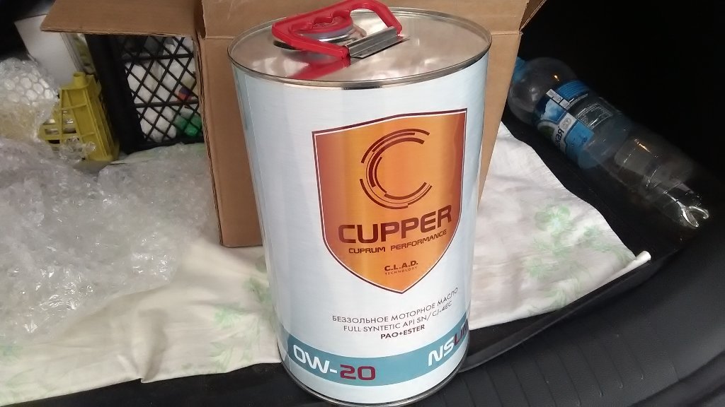

Катаем по старой схеме, вязкость при 100 - 8,6 сст
Получил посылку от Куппер, свежак.
1 час назад, Евген 48 сказал:
Не то слово ... Послали наверное ещё теплое, прям с конвейера.

1 минуту назад, Дмитрий_ сказал:
Евген 48 , это 4 литровка 0w20 на фотке?
Ну да, а что смущает, форма канистры?
