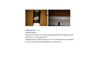

Alex2 114 Опубликовано: 14 февраля 2022 Поделиться Опубликовано: 14 февраля 2022 (изменено) Всем привет, купил про запас текстар гидротек. Как правильно читать дату изготовления смазки: 11 августа 2021 г. или 18 января 2021 г. или 118 день 2021 года? Соответственно срок годности до ........2026 года Изменено 14 февраля 2022 пользователем Alex2 дополнение 0 Цитата Ссылка на сообщение Поделиться на других сайтах
Популярное сообщение Alex2 114 Опубликовано: 14 февраля 2022 Популярное сообщение Поделиться Опубликовано: 14 февраля 2022 Сам спросил - сам ответил...... ответ Текстар Россия по моему вопросу 7 Цитата Ссылка на сообщение Поделиться на других сайтах
