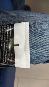

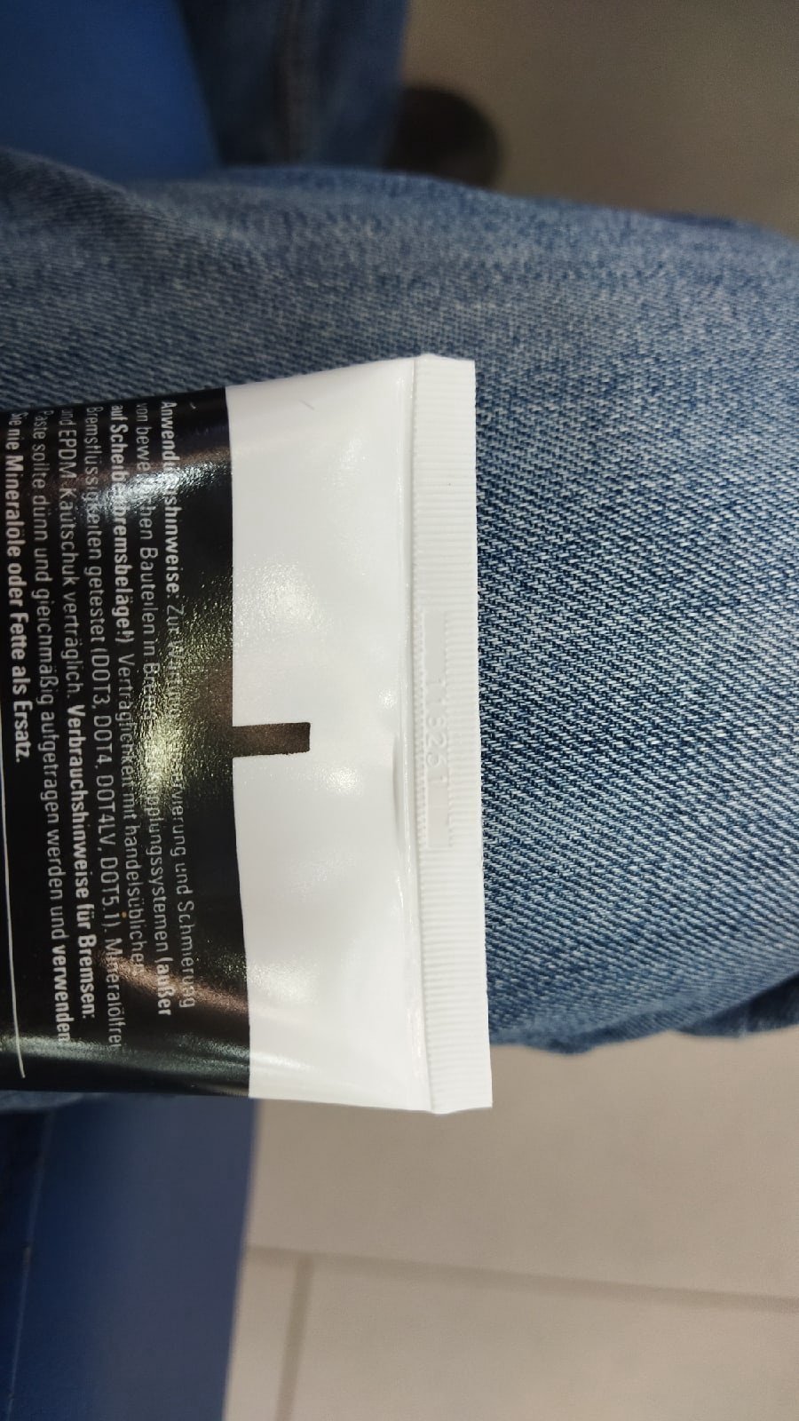

Андреас 977 Опубликовано: 12 мая 2022 Поделиться Опубликовано: 12 мая 2022 Был в руси- хотел купить данную смазку в тубе 180грамм- но нигде ненашол дату производства- чтобы выбрать посвежее. В наличие была смазка производства германия( там срок годности до 04.24года и производства швеция-там хрен разберешь дату. Вот сами смотрите- маркировка отличается( и самое главное принт немного не четкий и цвет самой смазки как у обычного белого вазелина. У смазги производства германии он матовый с бежевым оттенком. 2 Цитата Ссылка на сообщение Поделиться на других сайтах
yorker 831 Опубликовано: 12 мая 2022 Поделиться Опубликовано: 12 мая 2022 Андреас Интересно, это Textar нашел другого контрактора или Castrol имеет в Швеции мощности или опять таки Castrol спихнул на outsource часть производства но по их рецептуре. Самую свежую врядли смысл имеет искать, полигликолевое масло это синтетика и можно хранить очень долго. 2 Цитата Ссылка на сообщение Поделиться на других сайтах
Андреас 977 Опубликовано: 12 мая 2022 Поделиться Опубликовано: 12 мая 2022 (изменено) 1 минуту назад, yorker сказал: Андреас Интересно, это Textar нашел другого контрактора или Castrol имеет в Швеции мощности или опять таки Castrol спихнул на outsource часть производства но по их рецептуре. Самую свежую врядли смысл имеет искать, полигликолевое масло это синтетика и можно хранить очень долго. дак мне хотя бы помогите расшифровать дату производства на тубе..- та что на фото Изменено 12 мая 2022 пользователем Андреас 0 Цитата Ссылка на сообщение Поделиться на других сайтах
yorker 831 Опубликовано: 12 мая 2022 Поделиться Опубликовано: 12 мая 2022 Андреас бесполезное занятие, скорей всего это просто код в котором зашита дата партия и место и что еще там пишут, который надо отправить им и они скажут какая дата в нем забита. 0 Цитата Ссылка на сообщение Поделиться на других сайтах
Alex2 114 Опубликовано: 12 мая 2022 Поделиться Опубликовано: 12 мая 2022 2 часа назад, Андреас сказал: Был в руси- хотел купить данную смазку в тубе 180грамм- но нигде ненашол дату производства- чтобы выбрать посвежее. В наличие была смазка производства германия( там срок годности до 04.24года и производства швеция-там хрен разберешь дату. Вот сами смотрите- маркировка отличается( и самое главное принт немного не четкий и цвет самой смазки как у обычного белого вазелина. У смазги производства германии он матовый с бежевым оттенком. сделано в швеции - это наклейка, отклейте её - будет германия. На предыдущей станице моё сообщение с фото тубика (номер партии как у Вас) и ответ Оф. представителя 2 Цитата Ссылка на сообщение Поделиться на других сайтах
Андреас 977 Опубликовано: 12 мая 2022 Поделиться Опубликовано: 12 мая 2022 (изменено) 20 минут назад, Alex2 сказал: сделано в швеции - это наклейка, отклейте её - будет германия. На предыдущей станице моё сообщение с фото тубика (номер партии как у Вас) и ответ Оф. представителя А вы заметили в вашем тюбике смазка белая а в тех что без наклейки- беживая- значит рецептуру изменили? Даже незнаю- радоваться или огорчатся(( это что значит мошенничество?? кто эти наклейки лживые вешает.. Зачем вообще так обманывать..(( Изменено 12 мая 2022 пользователем Андреас 0 Цитата Ссылка на сообщение Поделиться на других сайтах
Alex2 114 Опубликовано: 12 мая 2022 Поделиться Опубликовано: 12 мая 2022 3 минуты назад, Андреас сказал: это что значит мошенничество?? кто эти наклейки лживые вешает.. Зачем вообще так обманывать..(( это - бизнес (капитализм) и ничего личного 0 Цитата Ссылка на сообщение Поделиться на других сайтах
Андреас 977 Опубликовано: 12 мая 2022 Поделиться Опубликовано: 12 мая 2022 (изменено) 4 минуты назад, Alex2 сказал: это - бизнес (капитализм) и ничего личного то есть смазка по рецептуре стала хуже? Я то сразу обратил внимание что принт на тубе сделано в швеции - гораздо менее качественный и четкий -чем тот что без наклейки и сделано в германии К слову туба - из швеции имеет непонятный номер сверху А та что без наклейки имеет вполне понятную дату производства 14062024 Завтро сделаю фото сравнения!)) Изменено 12 мая 2022 пользователем Андреас 0 Цитата Ссылка на сообщение Поделиться на других сайтах

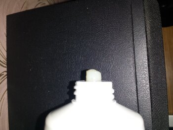

Alex2 114 Опубликовано: 12 мая 2022 Поделиться Опубликовано: 12 мая 2022 (изменено) Андреас эмбарго и т д и т п, поэтому клеют наклейки..... Всё с Вашей смазкой хорошо..... Фото моей Изменено 12 мая 2022 пользователем Alex2 добавил фото 0 Цитата Ссылка на сообщение Поделиться на других сайтах
Андреас 977 Опубликовано: 12 мая 2022 Поделиться Опубликовано: 12 мая 2022 (изменено) 15 минут назад, Alex2 сказал: Андреас эмбарго и т д и т п, поэтому клеют наклейки..... Всё с Вашей смазкой хорошо..... Фото моей видишь цвет белый- но не бежевый Вообщем решил- завтро покупаю ту что без наклейки и с содержимым бежевого цвета. Изменено 12 мая 2022 пользователем Андреас 0 Цитата Ссылка на сообщение Поделиться на других сайтах
