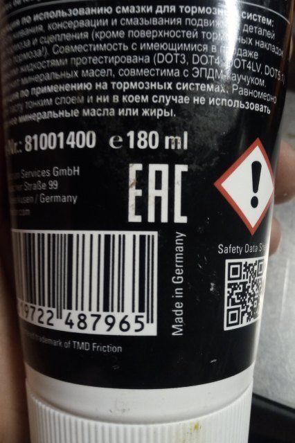

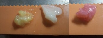

Screwdriver78 2 425 Опубликовано: 15 мая 2022 Поделиться Опубликовано: 15 мая 2022 (изменено) Левый образец приобретен 23.07.2018 за 467р Правый образец приобретен 17.09.2020 за 503р Для сравнения добавил Rubber-G 08887-01206, куплена 20.02.2016 за 665р, (100гр). Видно, что эти смазки если и не сёстры, то уж точно близкие родственники. Причем белая - явно родственник чуть более далёкий, у нее исключительно ровная текстура, а у двух остальных - заметно менее ровная. Маркировка ( в том же порядке): Боюсь, что если в маркировке и закодирована дата выпуска, то каким-то совершенно неочевидным образом. Единственное что приходит в голову - что в четвертой позиции стоит последняя цифра года производства. Тогда маркировки 118261 22 год 046725 17 год 052024 - 20 год - ну как-то что-то бьётся. Сами тубы (и полиграфия, и литники, и крышки, и резьбы) абсолютно идентичны: Изменено 15 мая 2022 пользователем Screwdriver78 3 Цитата Ссылка на сообщение Поделиться на других сайтах
Screwdriver78 2 425 Опубликовано: 15 мая 2022 Поделиться Опубликовано: 15 мая 2022 (изменено) 13.05.2022 в 10:06, yorker сказал: Т.е. возможно что чуть прыгает содержание и соотношение TiO2 + ZnO от партии к партии, отсюда и оттенки. Оба эти оксида пронзительно-белые, но чтобы их концентрацией левый образец из моей коллекции превратить в правый, наверное надо лишний килограмм на ведро всыпать. 13.05.2022 в 11:10, Андреас сказал: Просто сейчас есть выбор между белой и бежевой Судя по тому, что, как мы видим, с 2018 года цвета прыгают от кремового к цветочно-белому, я полагаю, что Текстар фасует у себя или смазки двух разных производителей вообще одновременно, или периодически меняет поставки. Запах у обеих одинаковый гликолевый, такой же, как и у других гликолевых смазок. Изменено 15 мая 2022 пользователем Screwdriver78 1 Цитата Ссылка на сообщение Поделиться на других сайтах

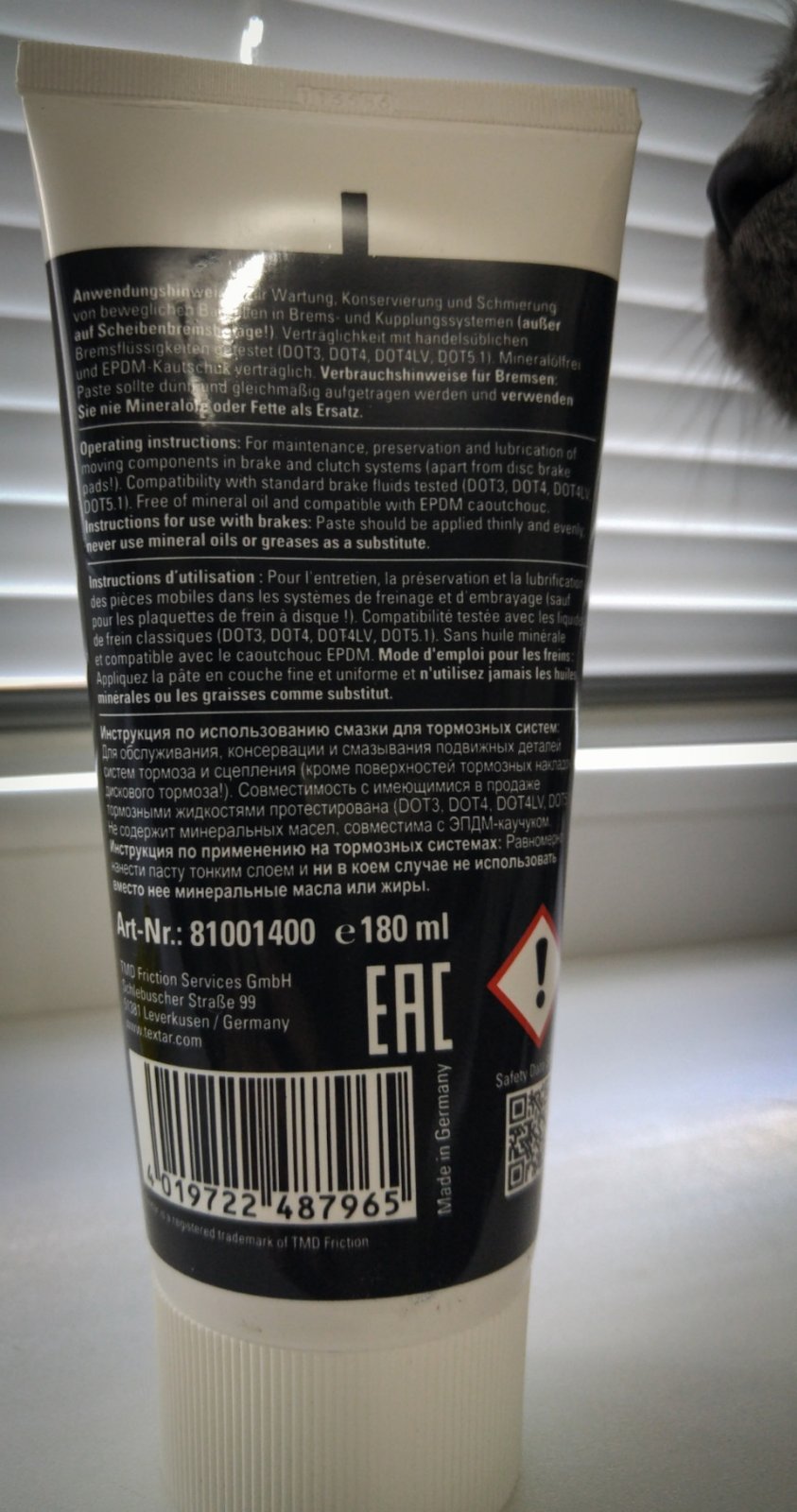

Screwdriver78 2 425 Опубликовано: 15 мая 2022 Поделиться Опубликовано: 15 мая 2022 12.05.2022 в 22:17, Alex2 сказал: сделано в швеции - это наклейка, отклейте её - будет германия. Штрих-код забыли переклеить, 401 на 730 0 Цитата Ссылка на сообщение Поделиться на других сайтах
Screwdriver78 2 425 Опубликовано: 15 мая 2022 Поделиться Опубликовано: 15 мая 2022 26 минут назад, Screwdriver78 сказал: Единственное что приходит в голову - что в четвертой позиции стоит последняя цифра года производства. А вот фото из прошлогоднего поста на драйве. В четвертой позиции явственно читается "5" (ну может быть "6"). А Гидратек вышел на рынок в 2018 году... Сам создал теорию - сам разрушил. 0 Цитата Ссылка на сообщение Поделиться на других сайтах
