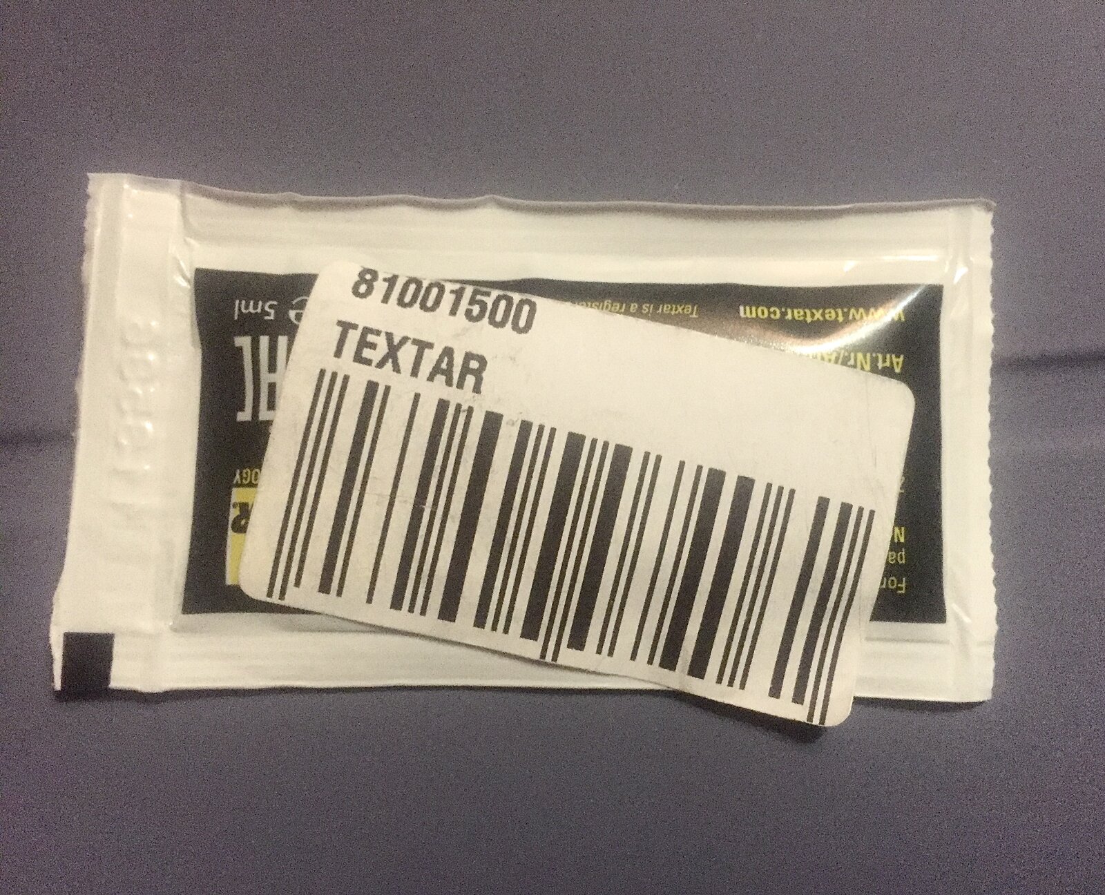

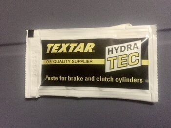

Karl 9 Опубликовано: 13 марта 2021 Поделиться Опубликовано: 13 марта 2021 Получил пасту. Интересно, что с обратной стороны наклеен штрих, который бьет страну - Никарагуа... 1 Цитата Ссылка на сообщение Поделиться на других сайтах
Screwdriver78 2 425 Опубликовано: 13 марта 2021 Поделиться Опубликовано: 13 марта 2021 23 минуты назад, Karl сказал: Интересно, что с обратной стороны наклеен штрих, который бьет страну - Никарагуа... Это может быть внутренний логистический штрих, не связанный со стандартной системой маркировки в EAN-13. 0 Цитата Ссылка на сообщение Поделиться на других сайтах
