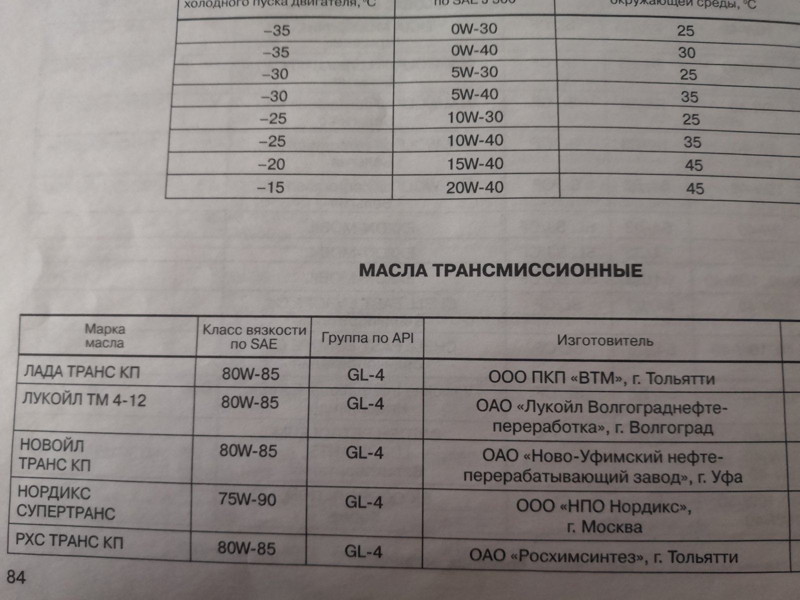

Как думаете, это масло подойдет к моей машине?
Лада Веста СВ Кросс, 1.8 АМТ (робот) с завода заливается трансмиссионное масло — ТМ-4-12 SAE 76W-85 GL-4
Подойдет без проблем. Смело заливайте - в моей МКПП залито такое.

То, что эта трансмиссионка в кол не замерзает в -20с здесь вряд ли кто-то сомневается, а вот отнисительно использования масла с такой вязкостью в архаичной МКПП 12ки покажет летний сезон - завоет или не завоет агрегат))
В тросиковую МКПП ВАЗ 75/85 вроде народ пользует в соответствии с мануалом, а по 8киной и 10киной МКПП лучший вариант Декстрон 3 Энерос (из бюджетных)

16 часов назад, PhD сказал:
Вроде мануал не запрещает
