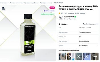

Вот такие. Я поизучал вопрос. Эстеры больше для ПАО подходят, а для скрепной минералки могут кислотность поднимать и как-то менее подходит. Если можно, кратко, очень кратко поясните пожалуйста, если знаете. Почему не нафталины? Мне эстеры для зимы даже лучше бы подошли. И дозировать надо меньше. Поясните, пожалуйста.

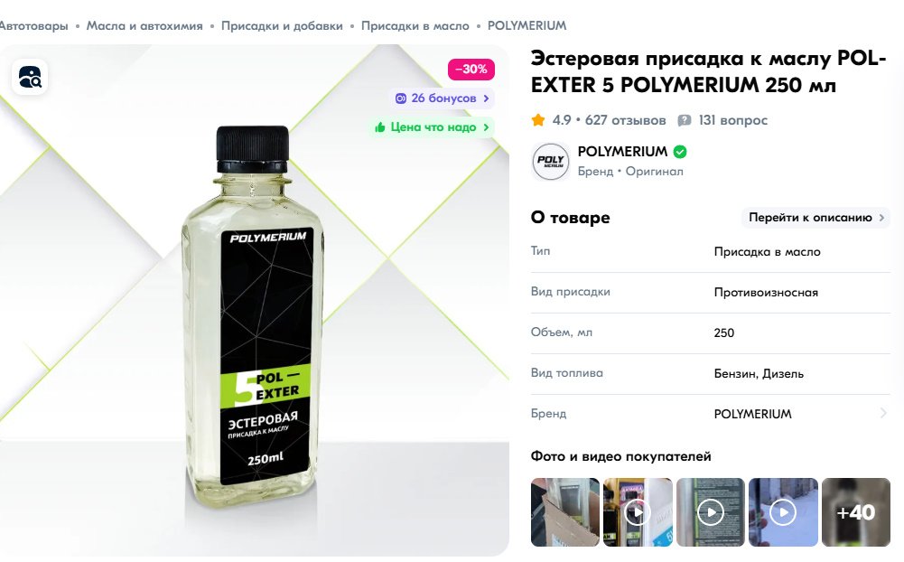

Сегодня добавлял 250 мл (флакон) эстеровой присадки от полимериума.  Жалею, что не сделал видео. Не предполагал, что будет такой заметный эффект. Разводил смесь 3,5 литра (РН 3/4 М-10ДМ+1/4 М-8В)+250 мл эстеровой присадки. Разводил в жестяной 4 литровой канистре со срезанным верхом. Сделал спецмешалку для дрели, по типу пропеллера самолета с 2 лопастями. Разогрел масло до 100 гр. и добавил эстеры. Сначала мешалкой размешивал масло без эстеров.  Дрель на средних оборотах, бурление заметное, быстрее нельзя. А, вот когда добавил эстеры, масло как буд-то эластичнее стало, причем очень быстро, можно было на максимальных оборотах мешать.
Остыло, залил в прозрачную канистру, посмотрю как оно будет. Пока все нормально, ничего не выпало, не расслоилось.
Сейчас озадачился вопросом. И требуется совет. Что же все таки, лучше использовать для обычной минеральной моноградки? Эстеровую присадку или алкилированные нафталины AN8?

Коллега, мой вам совет- не мешайте минеральной моноградке и двигателю работать, пихая туда всякие эстеры с нафталинами. Тем более после кипячения масла.

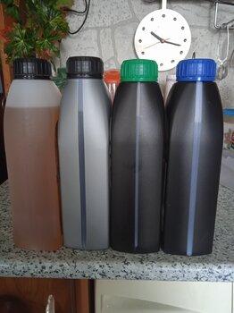

А что не глупо выглядит? Взвешивать каждую волговскую канистру и считать, сколько грамм там прибавилось/убавилось? Недолив и его "стандарт" у этого производителя и так давно известен, кого это не устраивает, просто приобретают продукты других фирм, да и всё. Смысла тут без конца лить из пустого в порожнее нет никакого. А лично я приобрел масло этого бренда, поскольку оно абсолютно нормального качества, имеет в свободном доступе паспорт с указанием характеристик каждой партии и масла дешевле 100 руб. за литр я всё равно не куплю, поэтому лично меня этот недолив уже давно не парит. Например ОйлРайт наливает честные 5/10/20 литров, но качество содержимого в последнее время сильно оставляет желать лучшего. Поэтому я лучше возьму недолитую Волгу, чем долитое Пушкино за те же деньги.
Вот для наглядности- одинаковая литровая тара- сибойловская марка А, две волговских с автолом и одна с нигролом. Первая-2020 г, серая литрушка-2021 г., нигрол- сентябрь 2023 г., последняя чёрная с автолом- декабрь 2024 г. И уровень содержимого на мерной линейке на них так же в порядке убывания.

2 часа назад, celer сказал:
Но лично я из-за этого париться не буду, альтернативы маслам ГОСТ за эти деньги всё равно нет.
Не показательно вообще, т.к. объемы тары от одной к другой меняются даже у одного производителя (огрехи отливания/раздувания/пресс-формы пластика), а разных производителей вообще нет смысла сравнивать, хоть и кажется, что тара одинаковая. Чтоб проверить это, возьмите несколько литрушек одного производителя и поставьте рядом: наверняка попадутся разные уровни и отличия в мерной шкале.
