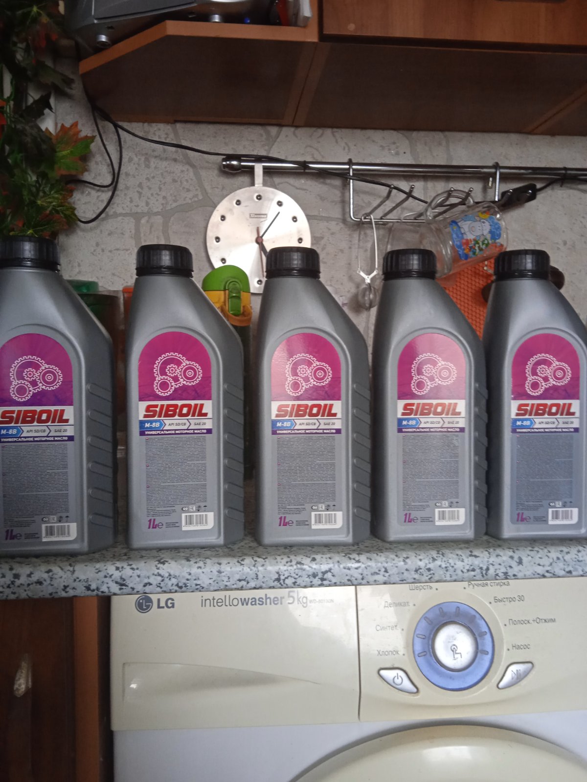

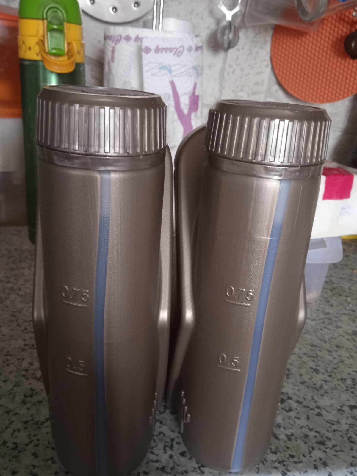

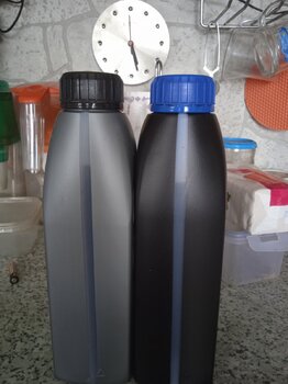

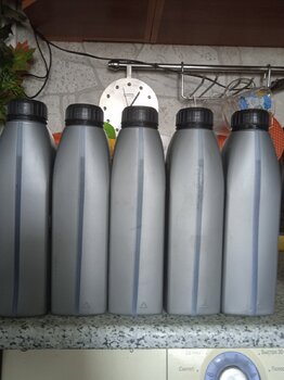

4 часа назад, VladVovk сказал:
Не показательно вообще, т.к. объемы тары от одной к другой меняются даже у одного производителя (огрехи отливания/раздувания/пресс-формы пластика), а разных производителей вообще нет смысла сравнивать, хоть и кажется, что тара одинаковая. Чтоб проверить это, возьмите несколько литрушек одного производителя и поставьте рядом: наверняка попадутся разные уровни и отличия в мерной шкале.
И все это не отменяет то, что Волга жульничает с объемом масла. И я все равно беру ее на промывку, например.
Пожалуйста, несколько литрушек одного производителя разных партий и разных дат выпуска, уровень везде одинаковый.
У литрушек Роснефти даже разный завод-изготовитель и разница в 3 года.
Волга однозначно в последние пару-тройку лет наливает меньше, но из-за этих грамм устраивать головняк смысла не вижу, учитывая пока что демократичный ценник.

18 минут назад, celer сказал:
Может это ракурс такой, но я вижу на некоторых фото и разницу небольшую в уровне, и в шкале. Лучше уж взвешивать, чем тару и объем в ней сравнивать, т.к. у изготовления тары, повторюсь, тоже погрешность присутствует.
И головняк никто не устраивает. Просто кто-то впервые узнает, что Волга процентов 10-15 не доливает заявленного объема, а кто-то знает, смирился и его устраивает этот факт с учетом соотношения цены и качества.

14 часов назад, VladVovk сказал:
Там везде уровень одинаковый.
Судя по теме тут 90 процентов обсуждения именно по недоливу, а не по качеству масла. Тут многие Волгу покупают не первый раз, но всё равно взвешивают канистру, очевидно надеясь на чудо.
