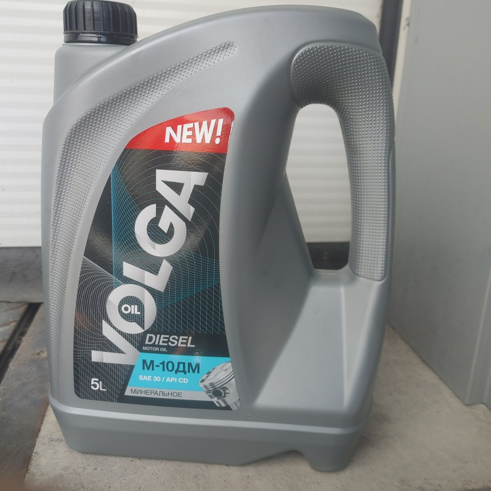

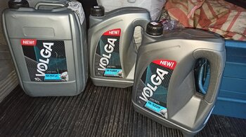

Насчёт недолива в канистрах Волги.
Насколько я понимаю М10дм перелив, в м8 вроде как норма, а в м10г2к литров 9 в случшем случае?
26 минут назад, Godself сказал:
Судя по моим КД 5-30 в таких же канистрах, в обеих перелив. )
Увидел что 5л канистры. ))
Тогда не знаю. )
