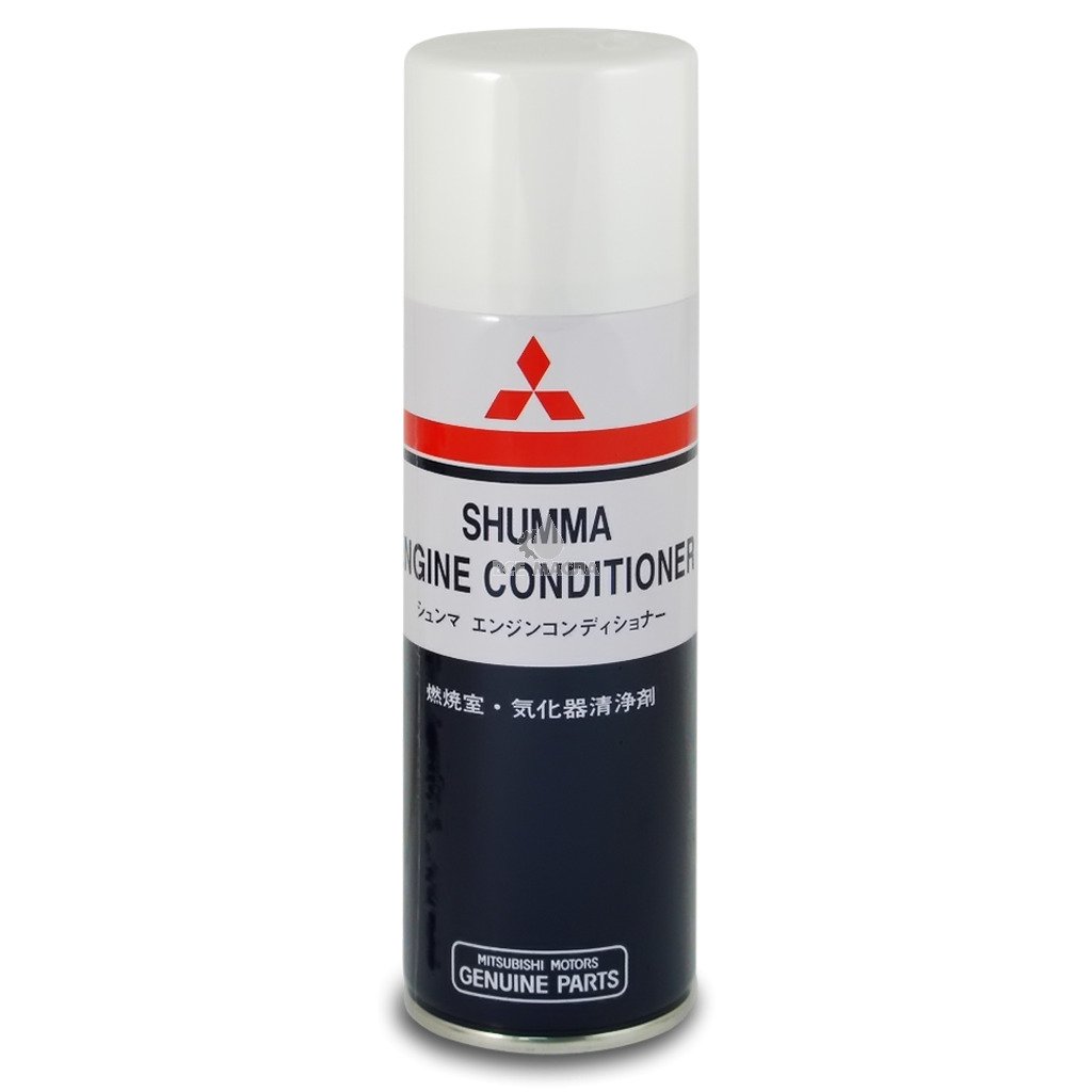

40 минут назад, Geha31 сказал:
Запеню Шуму -Это что ? Можно фотокарточку ?
3 часа назад, ОлегМурманск сказал:
Промыл 109кой, сейчас в цилиндры запеню Шуму, после проеду 500км и солью эту смесь.

Только сейчас шуму залил, через пару часиков пойду заводить. Первая свеча, резба ся в масле. Посмотрю как будет и буду готовится к замене колпачков. А может и колечки заменю

А вот после Шумы завести не могу машину, второй раз аккумулятор заряжаю.
21 минуту назад, ОлегМурманск сказал:
Хорошо из горшков удалил, откачивал, продувал перед запуском?

Откачивал, в первол всё ушло, во втором много откачалось, в третьем поменьше, но откачалось, в четвертом всё ушло. Потом три раза прокрутил без свечей. Машина с кнопки заводится, она только сватывать начинает, кнопка стартер отключает и так от мучался. С ключа, пока повенул, так и крутить стартер будет, а тут с кнопки фигня такая.
Сейчас завел, прогрел, погозовал на 3-4 тыс. и поставил до завтра под окнами.
Да, это нормально. Я тоже долго после нее крутил, кое как прочихалась. Хотя откачивал и продувал потом.
11 часов назад, Ze4t сказал:
Я первый раз шумой пользовался и немного очково было, что она заводится не хочет.

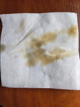

Проехал 1000 км на 15w40, уровень не упал, цвет, запах и консистенция привычная. Режим город, средняя 21кмч.
Изменено пользователем Carbonmlc
Фото

Олег добрый день !! Как сейчас машина себя чувствует ?
44 минуты назад, Geha31 сказал:
Поехала лучше, с низов и вообще, равнее разгон, по расхрду масла пока рано гоорить, всего 300 км проехал. Однозначно прогресс есть
