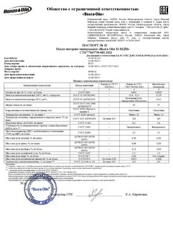

Паспорта:
Супер 15W-40 свежий
Для себя отметил весьма мощную вязкость и низкую (для 15-40) температуру застывания.
Жаль нет точных показателей Цинк-фосфор.
1688531245_SAE15W-40002(28-23)14_07_2023.thumb.jpg.41e8187fe9d7da82784fbb302d576f88.jpg
м10г2к от конца 2022 г.
Для себя отметил низкую зольность и вполне себе zddp. Ну и температура текучести ожидается примерно на -19-20 С. Именно эту партию я взял себе взамен м10г2к от РН, который при нагреве до 280С пошел сгустками. Проверю как в миксе с м8дм и РОЕ махровая минералка покажет себя в зиму.
м10дм свежий
Изменено пользователем Godself
