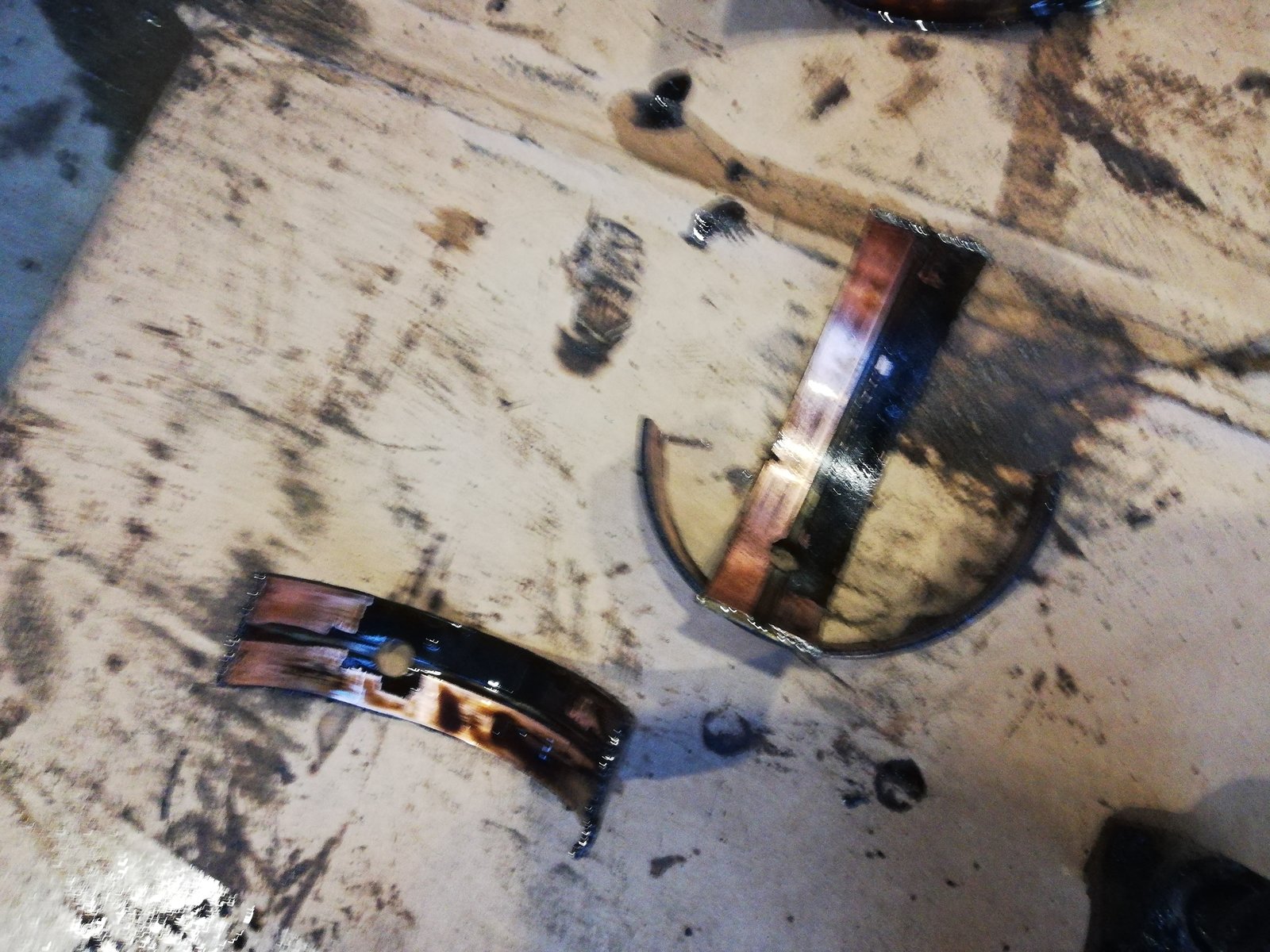

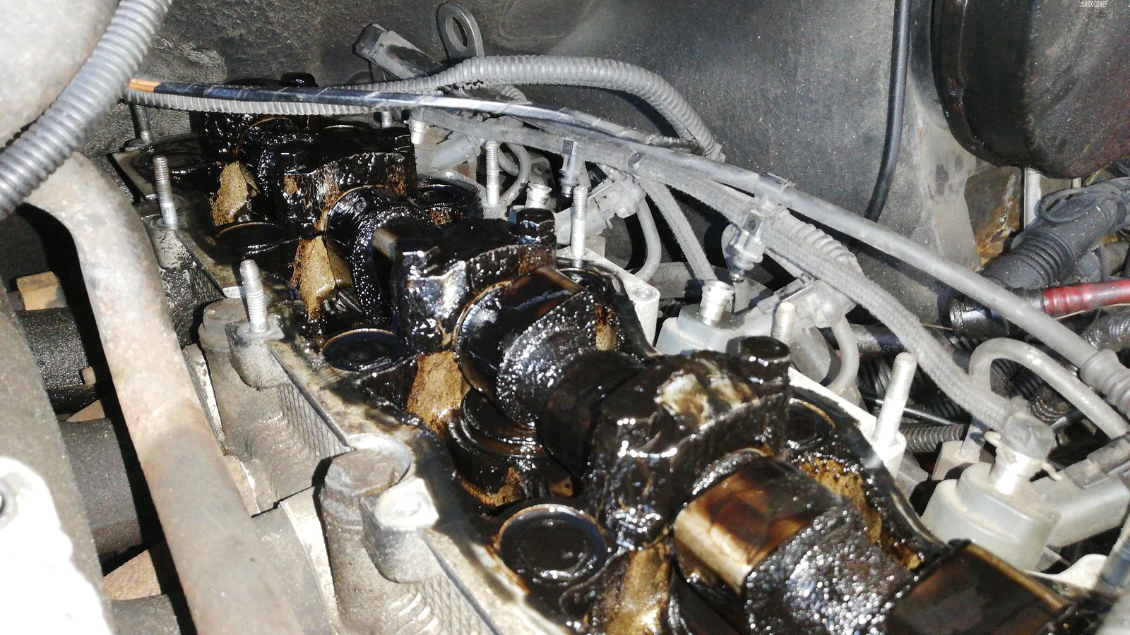

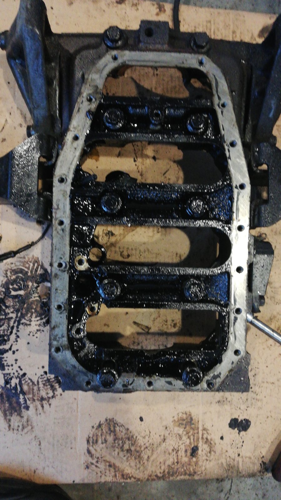

Я даже не поленился зарегистрироваться. Ваше хваленное масло полное фуфло. Покупалось в армтеке на разлив 10w-40. Мотор летом 2018г полностью откапитален. И вот вам фото последствий этого масла. Сначала легла турбина из за масляного голодания, а потом заклинило масляный насос. Машина Ивеко 1999г 2.8 дизель. Масло менялось всегда вовремя.
Ну не знаю насколько вовремя, ну чтобы даже любое масло в такой гудрон превратилось - надо моточасов под 500 наверное накатать, если не больше. Сомневаюсь что кто вообще за маслом следил - чтобы этот мазут на щупе вовремя не заметить.

от части мне даже верится, ибо из опыта скажу что одни галимые масла жрет как в дырку и они густеют скажем не так сильно как угорают, другие становятся гуталином почти не угорая.
а так по сути сделать анализ масла из той же партии и станет ясно.

А мне не вериться. Что мы видим на фото? Повышение вязкости масла и густые отложения на стенках. Оба фактора препятствуют прокачке масла по системе, отсюда голодание и турбина.
Отчего это может случиться?
1. Использование высоко сернистого топлива,
2. Постоянный перегрев масла из-за не правильно работающей система охлаждения
3. Неверно подобранное масло (не в соответствии с требованием изготовителя автомобиля/двигателя);
4. В контакт с моторным маслом вступили компоненты вызвавшие химическую реакцию (присадки, промывка, химия использующаяся при чистке мотора).
5. Низкое качество масла
При этом довод с проведенной капиталкой в августе абсолютно не исключает пункты 2 и 4.
К Areol бывали претензии по звуку на холодную и на небольшой масложор. Ни одной жалобы на проблемы с двигателем не звучало. При том, что продается он хорошо.
