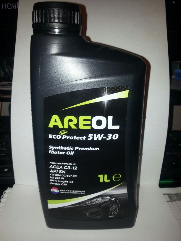

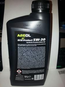

Сделано в Нидерландах, произведено в Германии :)
Я тоже не понял, с одной стороны Нидерланды с другой в Германии. Это виртуальные фото, не реальные - видимо поэтому. Надо бы по уму сфотать было именно реальные литрухи Areol, которые тестировались. (Почему я в бланк анализа это фото и не добавил).
@torcon, думаю на реальных канистрах то же самое. Хотели подчеркнуть европейское происхождение, но перестарались. Некий голландский завод разливает масло по заказу некоего этикеточника, зарегистрированного в Германии.
На реальных канистрах действительно то же самое. Масло произведено на заводе в Нидерландах по заказу компании из Германии. Ничего более сложного там искать и не нужно :)
Реальные фото просто не очень красивые вышли
Изменено пользователем Kiryla
