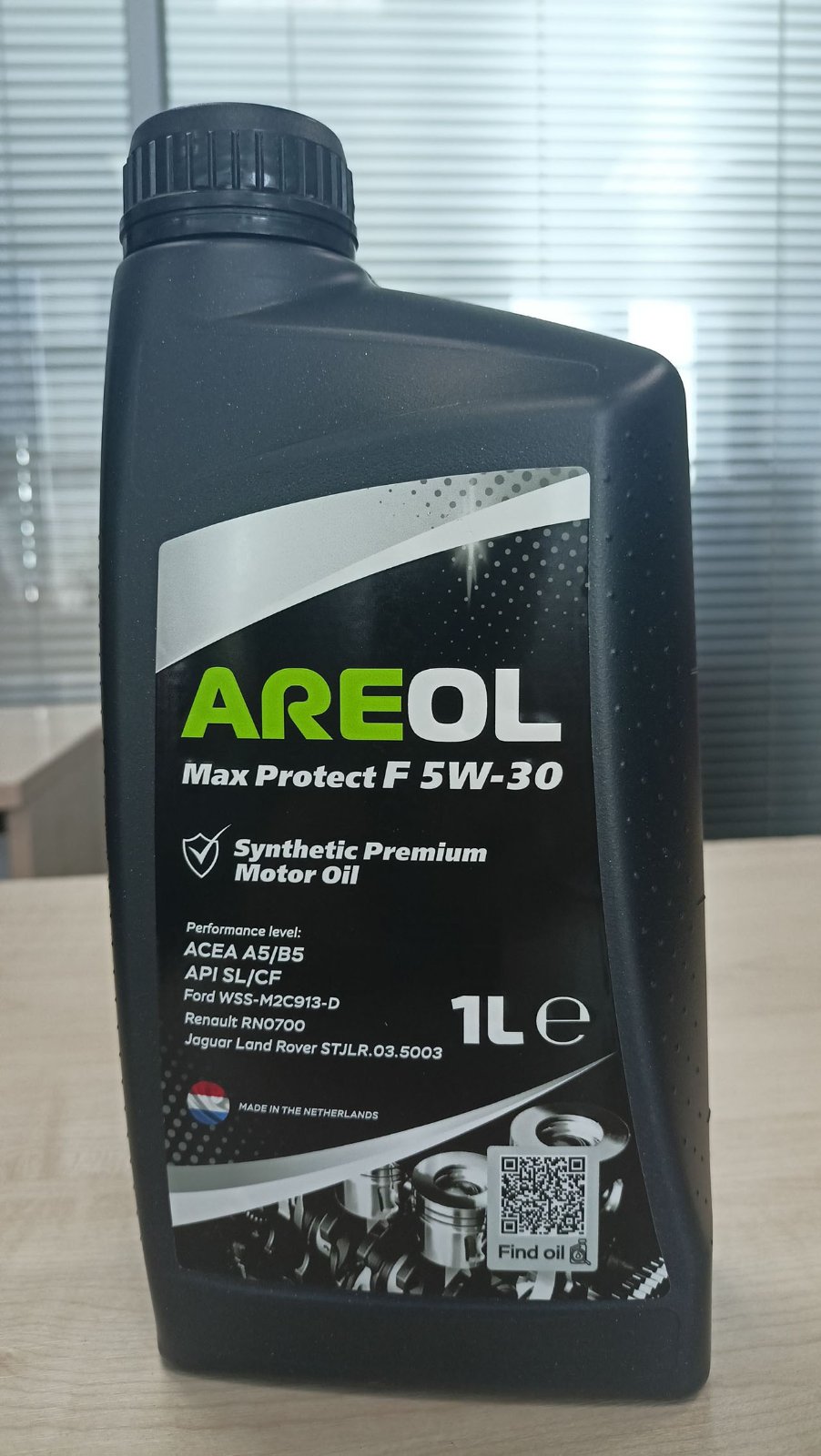

Areol Max Protect F 5W-30 свежее
Areol Max Protect F 5W-30 свежее за анализ спасибо официальному представителю Areol.
Масло тестировали официальные представители.
Areol Max Protect F 5W-30-1 копия.jpgAreol Max Protect F 5W-30-2 копия.jpgAreol Max Protect F 5W-30 фото.jpgAreol Max Protect F 5W-30 фото1.jpg
Масло заявлено как: ACEA A5/B5; API SL/CF; Ford WSS-M2C913-D; Renault RN0700; Jaguar Land Rover STJLR.03.5003.

Точно свежее? Железа 3 ппм и хрома 1 ппм :D
По свойствам и цене (4 л) очень близко к S-Oil Seven Gold #9 A5/B5 :hi:
Из Голландии?
Не с одного конвеера с Новусом?

Насколько понятно из "доков", моторка Нидерланды, для коробок из Бельгии.

заявляли что DeOliebron
