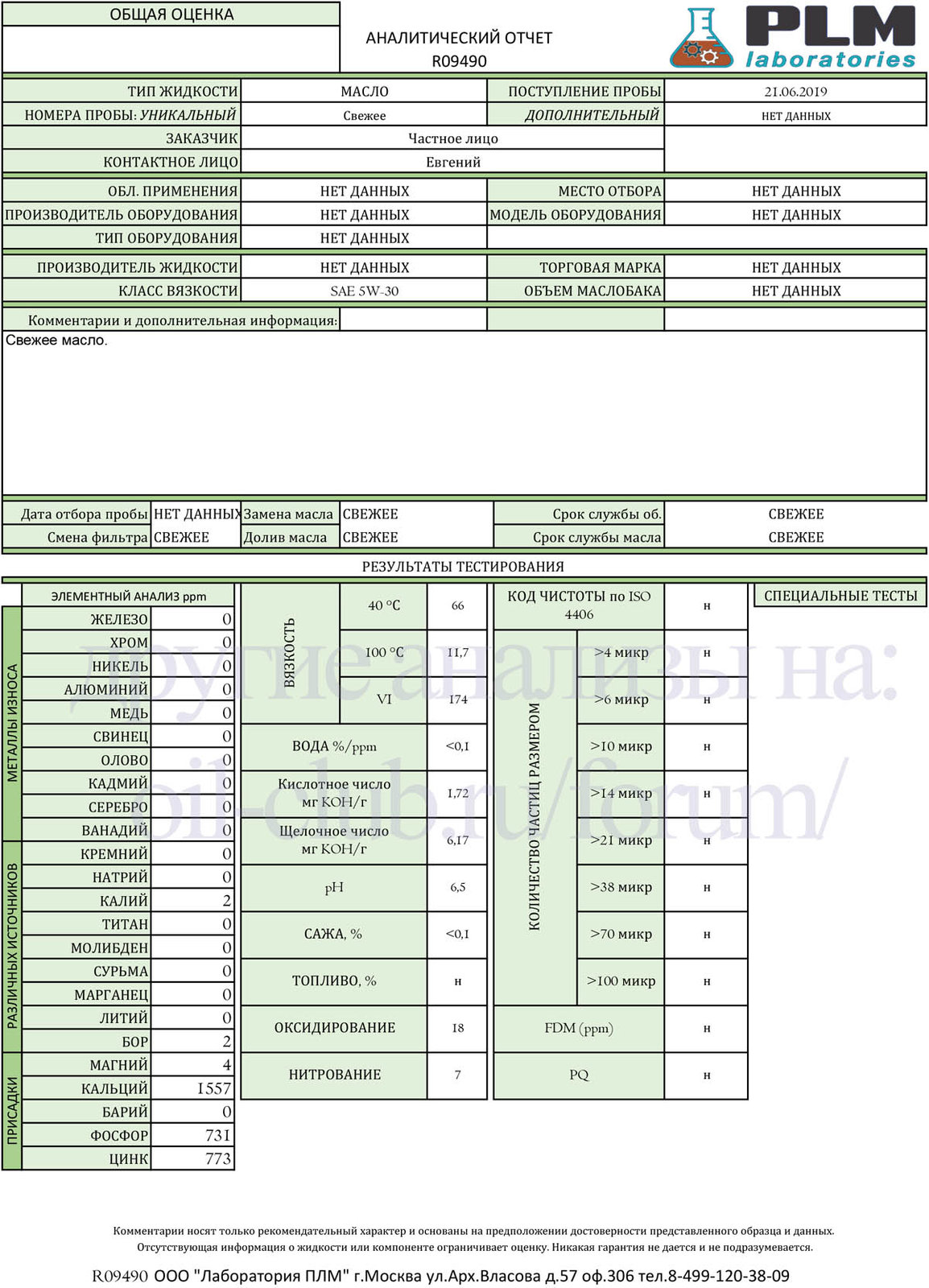

Areol EcoProtect 5W-30 свежее за анализ спасибо Евген 48, (если кого забыл не стесняйтесь).
Масло в лабораторию прислал Евген 48.

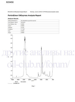

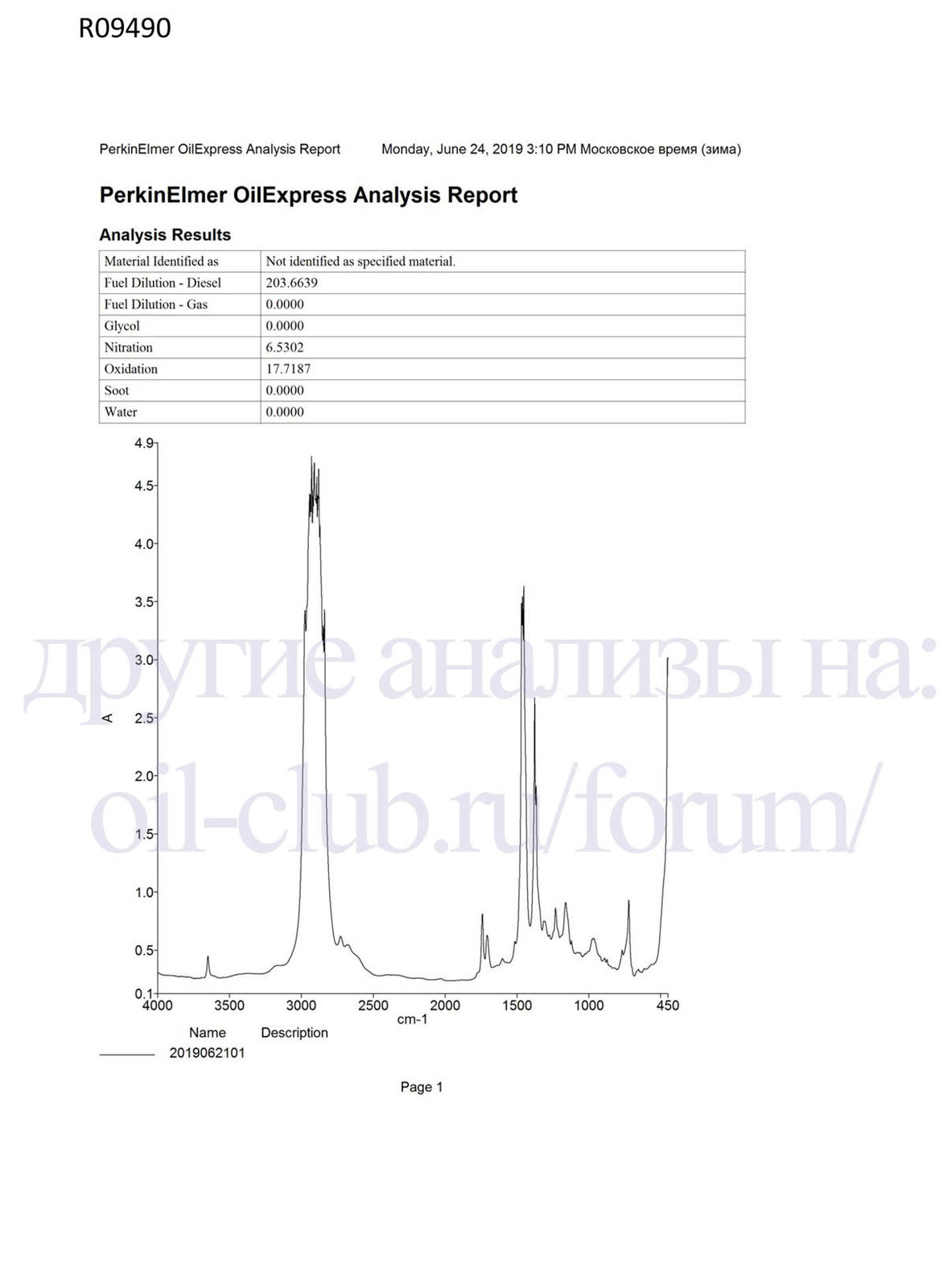

Масло заявлено как: ACEA C3-12; API SN; VW 504.00/507.00; MB 229.51; BMW Longlife-04; Porsche C30.

Какое-то 504-е 0W-30)))
Novus Gravity! Хотя там эстеров больше...
Может Eurol Syntence FS 0W-30?
Изменено пользователем RUSNAC
щелочное низкое, это С3  какое то?
Нужно прибавить 1... 1,5 к щелочному. Это PLM.
Ну по всей видимости это Neste Pro С2/С3 5W-30 . Результат слишком скучен, ни бора, ни молибдена, ни вольфрама, ни титана, ни ПАО, ни эстеров. Баланда какая-то)
Изменено пользователем russslan
не привычно, пусто, как то)
Изменено пользователем исламыч
1 час назад, RUSNAC сказал:
Нет здесь эстеров.
Евген, опять твои загадочки? :D
пакет присадок Lubrizol, Neste сейчас работает с Infineum это не оно. (я не знаю какое это масло, Евген48 сам рулит анализами...)
Только что, torcon сказал:
Вот неугомонный
Есть подозрение что это Castrol , какой нибудь эдж с3, либо идемитсу
Изменено пользователем Gbash
Похоже на Addinol C3.
1 час назад, shevrick сказал:
Я не специально, анализ проводился такой:
1. Свежее 5-30
2. Свежее 5-30+присадка СМТ2
Это первая часть анализа, масла тестились в слепую для лабы. а не для форума.
Без проблем выложу фотки канистры, или ещё погадаете?
Delphi, может SRS. А может это что- то из линейки Xteer типа LS у ZiC.
Что-то дешманское из Корейцев
