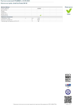

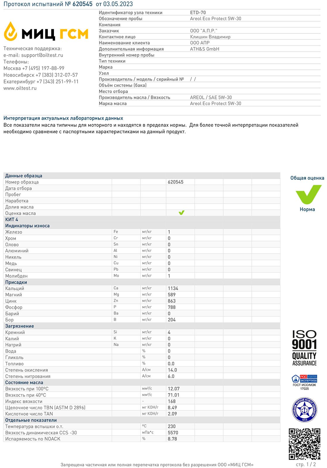

Масло заявлено как: API SP; ACEA C3; MB 229.31/229.52; VW 504.00/507.00; Opel OV0401547-D30/G30; Porsche C30.
1) Масло имеет полное право именоваться 5W-30
2) Вязкость при 100С = 12,09 сСт - в районе 12 сСт, как у большинства масел 5W-30 С3, что обеспечивает необходимый уровень HTHS не менее 3,5 мПас
3) Индекс вязкости = 168 - привычный результат, который подтверждает, что данное масло работает в широком температурном диапазоне
4) Щелочное число = 8,49 мг КОН/г - стандартный результат для среднезольных масел, что говорит о достаточном запасе моюще-нейтрализующих свойств и ресурсе данного продукта
5) Кислотное число = 2,09 мг КОН/г - нормальный результат: есть запас для роста по мере падения TBN
6) Зольность сульфатная = 0,73% - отличный результат для масла С3: нагара будет образовываться минимум
7) Температура вспышки в о.т. = 230С - хороший результат, который говорит о том, что  масло термостабильно при высоких температурах
8) Испаряемость масс NOACK = 8,78% - отличный результат, с запасом удовлетворяющий требованиям спецификаций МВ229.51/229.52 (<10%), к угару масло не склонно
9) Температура застывания = -40С - не впечатляет, но вполне нормальный результат для масла 5W
10) Вязкость имитации холодной прокрутки CCS при -30С = 5570 мПас - хороший результат, с запасом укладывающийся в требования SAE 5W (<6600 мПас)
11) Содержание серы = 0,198 - серы мало, что говорит о чистых базовых компонентах и современном пакете присадок
12) Пакет присадок, скорее всего, Infineum, но это не точно.. (поправка Lubrizol). Противоизносные присадки на основе соединений Фосфора и Цинка. Моющие присадки на основе соединений Кальция и Магния + сукцинимид Бора в роли беззольного дисперсанта
13) Окисление = 14 (и это при том, что МИЦ ГСМ этот показатель традиционно занижает) - свидетельствует о наличии в данном продукте сложноэфировой (эстеровой) добавки, которая часто встречается в маслах МВ229.52 и выполняет преимущественно антиокислительную функцию.
Вывод: перед нами отличное современное масло уровня С3 под последние спецификации ведущих мировых автопроизводителей. Такие продукты демонстрируют высокий уровень защитных, моющих и энергосберегающих свойств. Из дополнительных плюсов: повышенные антиокислительные свойства за счёт присутствия небольшого количества ПАО и эстеровой добавки, низкие NOACK и зольность, а также способность бороться с LSPI (актуально для турбомоторов с прямым впрыском). (Описание Dimmy)
