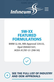

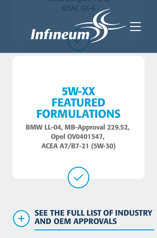

Этот пакет присадок новый лубризоль скорее всего, точно серию номер еще не знаю, зайдите в сводные таблицы, такой же увидите у Bardahl, Novus итд. :)
1 час назад, torcon сказал:
Есть пакетик Infineum P6800 как раз и под GF6, и под МВ229.52. Знать бы его состав... Но у него не заявлен VW 504/507, собственно, как и у Areol, хотя его аналоги эту спецификацию VAG указывают. Наверное, это действительно Lubrizol или Chevron.
