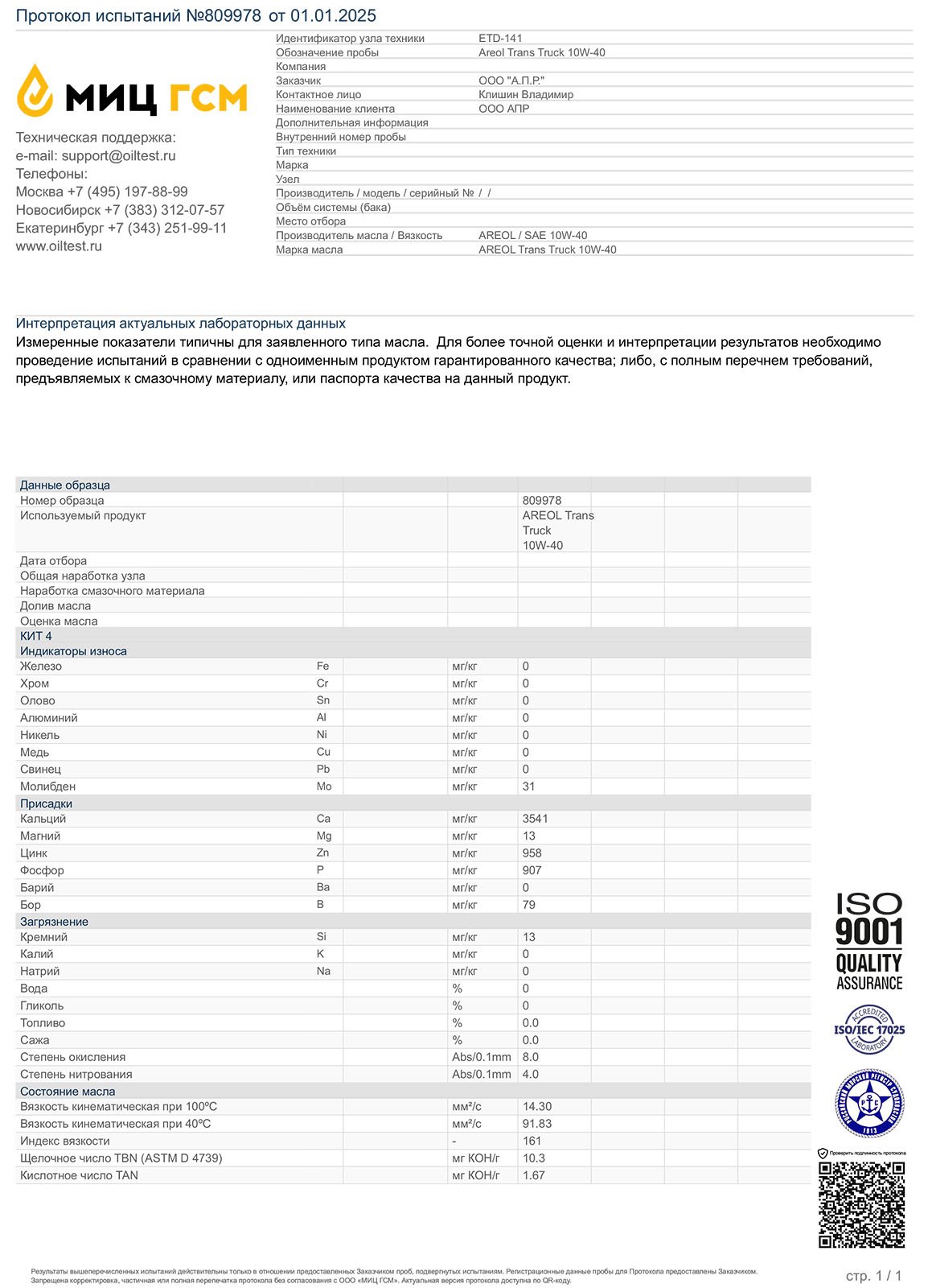

1 апреля 20251 г Популярное сообщение Закреплён Areol Trans Truck 10W-40 API CI-4 свежее за анализ спасибо официальному представителю АРМТЕК. Масло заявлено как: API CI-4/SL; ACEA A3/B4, E7; Cat ECF-1-a/ECF-2; Cummins CES 20077/20078; Detroit Diesel 93K215; Deutz DQC III-10; Global DHD-1; JASO DH-1; Mack EO-N; MAN M 3275; MB 228.3; MTU Type 2; Renault VI RLD-2; Volvo VDS-3. Артикулы коды для заказа в интернет магазинах: 10W40AR052 - Areol Trans Truck 10W-40 API CI-4 5L 10W40AR004 - Areol Trans Truck 10W-40 API CI-4 20L 10W40AR053 - Areol Trans Truck 10W-40 API CI-4 60L 10W40AR005 - Areol Trans Truck 10W-40 API CI-4 205L
1 апреля 20251 г Где зольность и спектр? Буду жаловаться в прокуратуру! Изменено 1 апреля 20251 г пользователем ALEKS
1 апреля 20251 г Ни о чем анализ, если честно. Если бы не ИВ, то можно было бы сказать, что тут М-10ДМ Роснефть налито.
1 апреля 20251 г Автор Вот вы старые брюзги , нормальное же масло. Что сделали, то сделали... Уже хотя бы инфа есть, какой пакет, какой вязкости, щелочного итд. Кстати сходства в пакете находите среди других CI-4?

3 апреля 20251 г Автор Прошелся по маслам проанализированным у нас CI-4, такого же пакета присадок не нашел. Завод в ОАЭ либо использует что то редкое (нам просто такой пакет не попадался еще), либо не от CI-4.
