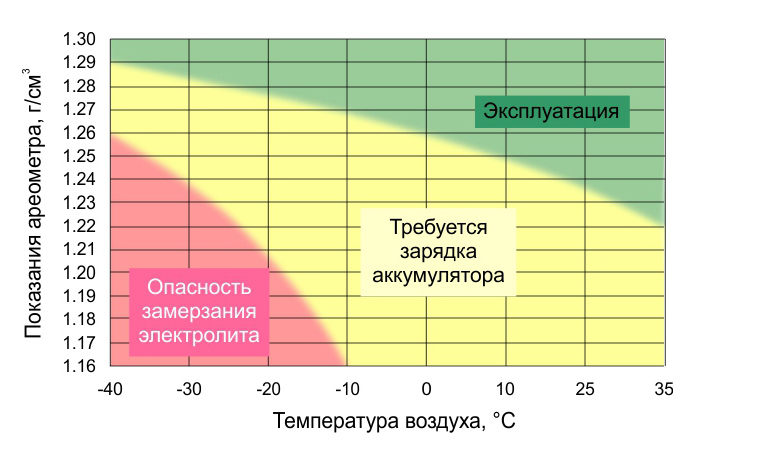

Купил в октябре 2018 Globatt 65А, пока тепло было все нормально, с морозами начались проблемы, ниже -20 машину он не разу не смог завести, стартер еле крутиться, при -30 акб полностью замерз, даже приборная панель не включилась. Прикуривают от другого АКБ заводится с пол оборота. Ток утечки замерил 40мА что является нормой, в сервисе тоже померили, зарядку и т.д к машине никаких претензий нет.
Возил по гарантии сказали низкая плотность и просадка до 11в при включение фар  при заглушенном двигатели. Но случай не гарантийный. Не знаю что с ним делать, машину он не может завести на морозе, как прогреется работает нормально.
Не рекомендую, другие АКБ  в тех же условиях работа без проблем. С таким в первый раз столкнулся.

Smollwille занеси АКБ домой, поставь возле батареи, пусть "отойдет" от холода. У Глоббатов есть две сервисные крышки, с доступом к банкам, скинь их и замерь ареометром в каждой банке плотность электролита, запиши значения, в норме - 1,27-1,29 (варианты ареометров 12,7-12,9, 127-129). Если не дотягивает, ставь на заряд, только не в щадящем режиме 0,1, так как мы хотим достичь быстрого результата, а в режиме 1/10 то есть при твоей емкости 65 а/ч, врубай на 6,5 Ампер и гоняй его в течение 15 часов. Снова замерь плотность. Пока не купишь ареометр и не измеришь плотность электролита, можно гадать сколько угодно.

Дело было так. Начались  морозы -20  -30, машина перестала заводится. Прикуривали несколько раз, ездил, на следующей день опять стартер не поворачивается. Забрал АКБ домой, поставил на теплый пол, подождал пока он отогреется, поставил на зарядку. Зарядник автоматический, зарядил на токе 5-6А примерно за 4 часа, после ток упал до 1А, так еще постоял пару часов. На следующей день опять подключил, зарядник, он сказал что АКБ заряжен. Поставил на машину, машину в гараж, температура в гараже около 0, на улице -5. Съездил на диагностику, замерили плотность во всех банках, сказали плотность 1.25. Предложили заменить электролит на ремонтный с плотностью 1,27 или самостоятельно долго и упорно "кипятить" аккумулятор с открытыми пробками на малом токе.
Не каких действий не предпринимал, электролит менять отказался. Так проездил 3 недели, ездил только по выходным.
Опять начались морозы -20  -30, гараж промерз, прихожу поворачиваю ключ, стартер не крутит, опять ставлю АКБ на зарядку за 3-4 часа он зарядился, два дня поездил, через неделю прихожу так же в морозы, опять не крутит.

Бери тогда грушу с длинным носиком или ареометр с грушей и длинным носиком. Купи в автомагазине 1л .уже готового электролита с плотностью 1,28 г/куб.см, а не концентрат, который надо разводить с дистилированной водой. Возьми из дома литровую стекляную банку. Прям не снимая акб откачай с первой банки сколько сможешь старого электролита и тут же залей новый и так в каждую банку. Хотя бы поднимешь плотность, а там видно будет.
