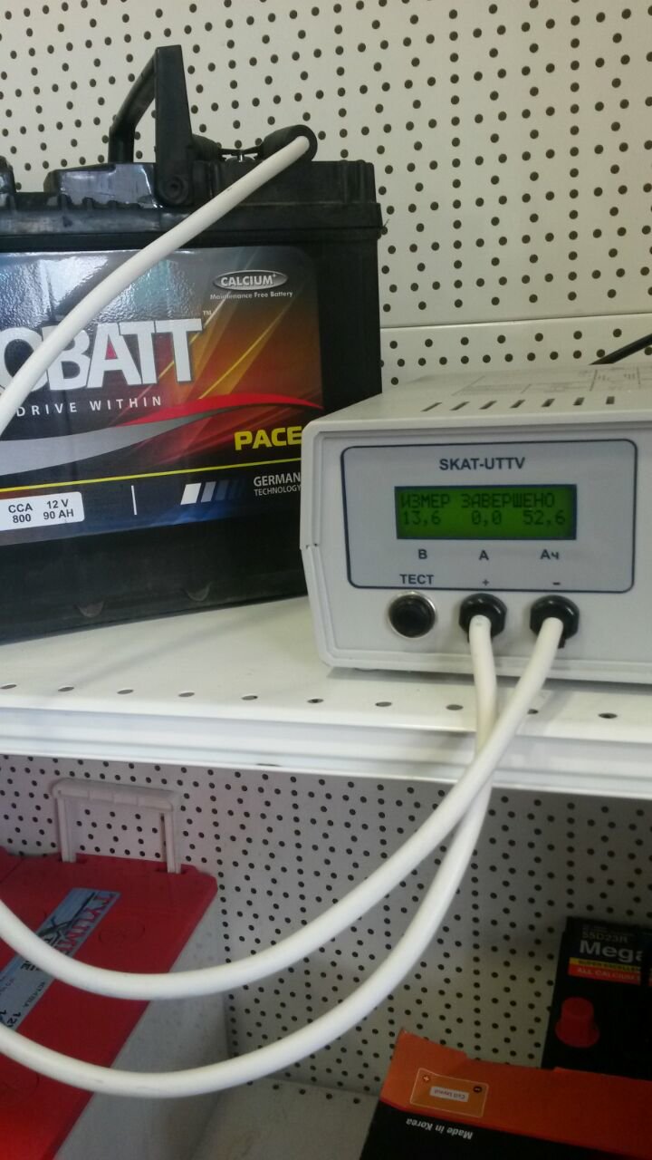

В приложении результата проверки новой батареи 90 а/ч
Глобатт делает всё нормально, это наши импортёры из 60-ки умудрились делать 90-ю. Ничего проще прилепить свою этикетку на голую АКБ.
