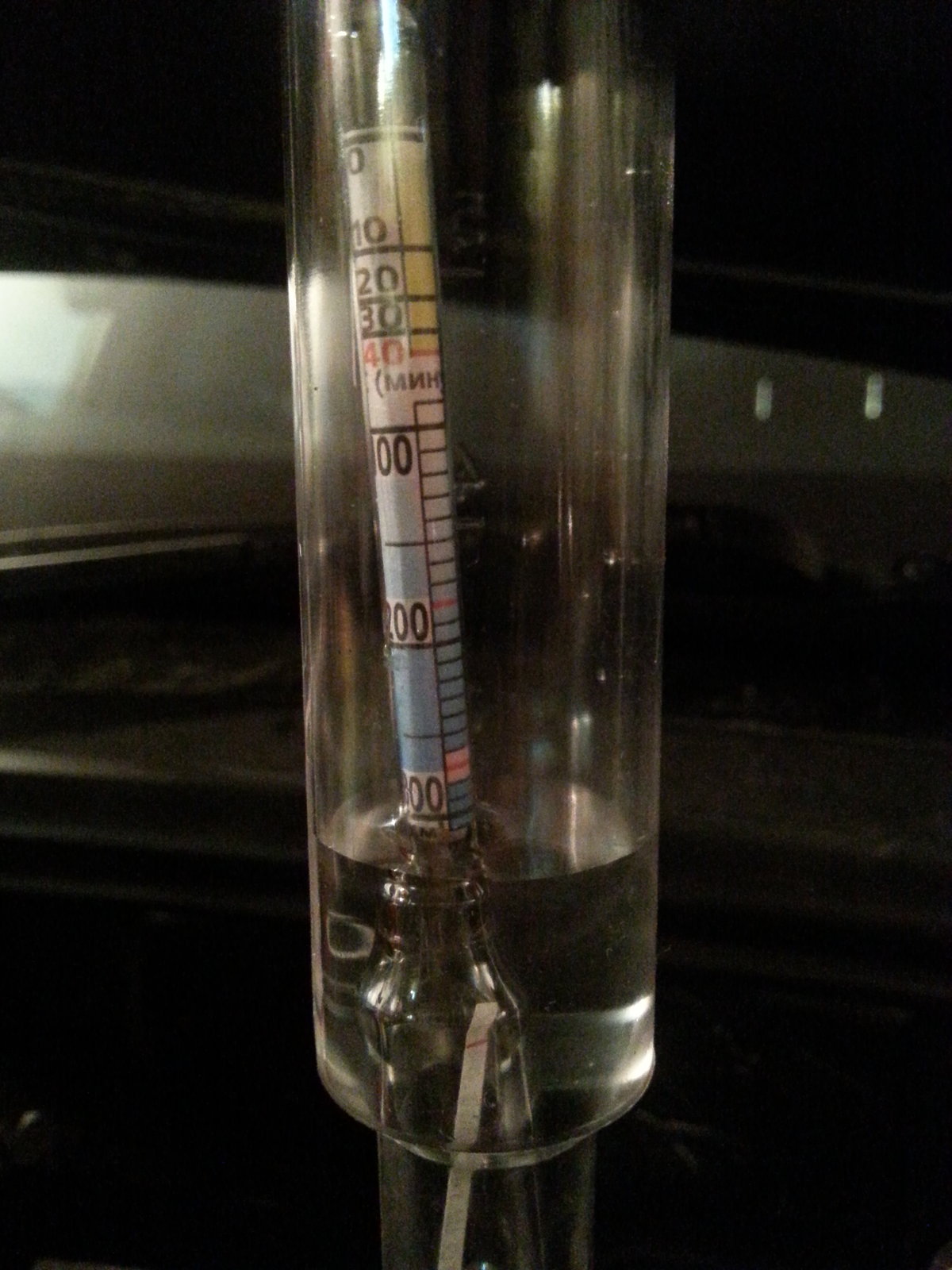

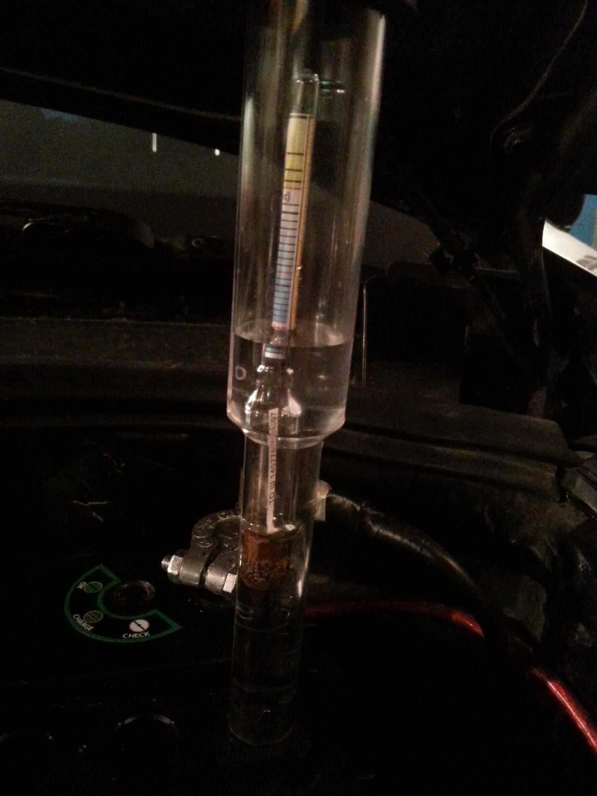

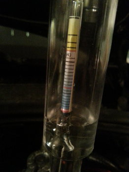

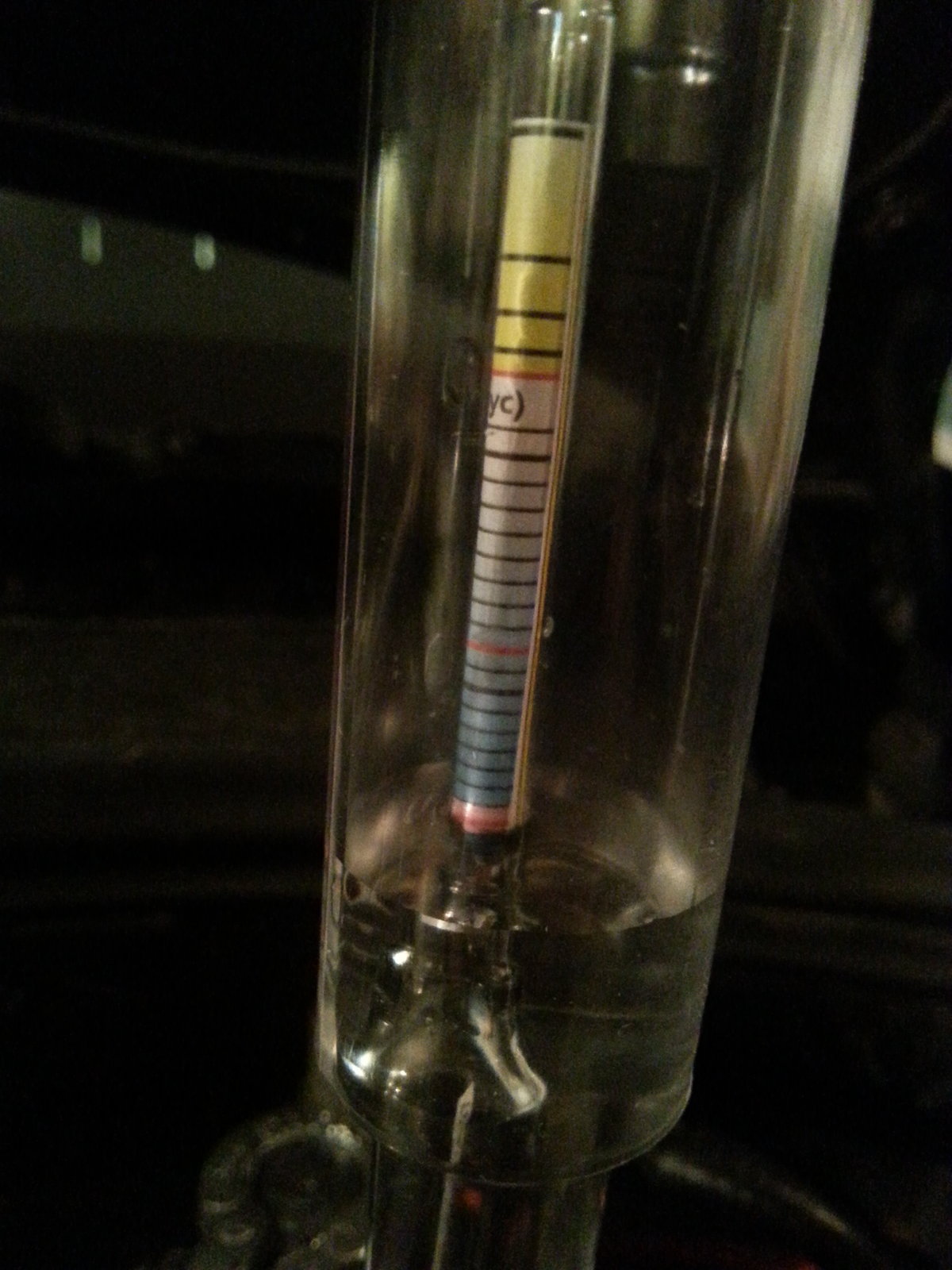

Позвонил разузнать почему такая плотность. Выразили удивление, сказали что плотность была вкруг 1,27(!). В поза прошлый раз говорили плотность 1.3, когда забирал 1.26...
Сказали что зарядили и ремонтный электролит не заливали, почему аккумулятор был весь в электролите и слезли наклейки объяснить не смогли. Так же было сказано что замерил неправильно, переспросил а как можно неправильно замерить?
Сегодня еще раз перепроверил показания. Показания на прежнем уровне.
Подключил зарядник, он показал что АКБ заряжен, включил режим десульфации (минуту заряжает/минуту разряжает), мне нужно было подать ток чтоб посмотреть как идет кипение.
Во всех банках где плотность 1.32  почти сразу пошли пузырьки, в шестой где плотность 1.27 пузырьков не увидел. То что нет кипения о чем это говорит?
Изменено пользователем Smollwille

Может у тебя ареометр врет. Не совсем же они идиоты что бы такую плотность тебе залить. А почему ты не хочешь снова к ним придти и прямо при них все замерить?
7 минут назад, Alex-Li сказал:
Не исключено что врет. Но все равно плотность  по банкам разная и он это явно показывает. Повезу снова уже договорился
1 минуту назад, Smollwille сказал:
Плотность часто в банках не одинаковая. Особенно в крайних.
Я бы на твоем месте тоже к ним отвез обратно. И пусть они при тебе все замеряют.
 Если доступ к электролиту нормальный, то для анализа очень наглядно сделать замер плотности в верхнем и нижнем слое.   Если зарядка производится автоматическим ЗУ, то  у разбалансированной  батареи ,особенно если она Кальциевая  дать батарее постоять под напряжением 16,3-16,5 вольта.  Пузырьки возникающие при электролизе активно перемешивают электролит.  Я делал замеры плотности  на новых батареях в верхнем и донном слое электролита.   У денситометра тонкая трубка для забора пробы, подобную трубку можно использовать от автохимии с ручным нагнетателем для аэрозольного распыления  (те же бытовые стеклоочистители и преобразователи ржавчины)..  Такая трубка как раз легко  вставляется в резиновый наконечник заборника ареометра и позволяет с боку от пластин просунуть её до самого дна.
   Так вот если зарядить батарею автоматом, и сделать замер плотности как обычно (в верхнем слое над пластинами)   то если батарея  стоит на столе  и механического перемешивания нет, то фактически  имеет место значительное расслоение электролита   - в верху 1.25-1.26  а у самого дна доходило до 1.365.    Это   при стандартной уставке автоматического ЗУ для Са  батарей на уровне 14.8 вольта  устройство прекращает подачу тока как только напряжение на выводах достигнет напряжения  уставки  а ток снизится до значения 0,2 - 0,3 ампера  в зависимости от марки АЗУ.   При этом  если зарядное устройство отображает   какой заряд приняла батарея (например Кулон 912)   и это значение получается примерно равным ёмкости батареи.    А  чтобы выровнять плотность по банкам   и перемешать электролит , обычно выставляют  напряжение повышенное, - для Са/Са батареё 16,3-16.5 вольт , для габридных порядка 15,7-15,9 вольт ограничивая ток величиной 2-3 ампера  дают батарее покипеть,  у  Vector-а  в роликах это наглядно показано.   Например на табло Кулона это выражается в дополнении заряда в батарее на 3-6 амперчасов.  Но эта энергия уходит на перемешивание, балансирование банок - но батарея при этом этот лишний заряд не отдаст .  Это как раньше в бане наливая в шайку воду из кранов горячей и холодной воды пробуя температуру воды доливали либо горячей либо холодной ,  а излишки просто вытекали через края.    Я для себя при наблюдении за плотностью в двух уровнях в процессе зарядки и тестового разряда  сделал выводы ,  если банки не сильно разбалансированы, то батарею проще зарядить и не требуются дополнительные манипуляции с зарядом асимметричным током или промежуточными отстоями  в случае отсутствия таких режимов у ЗУ.
