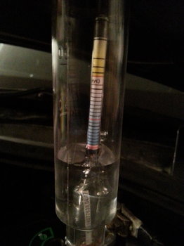

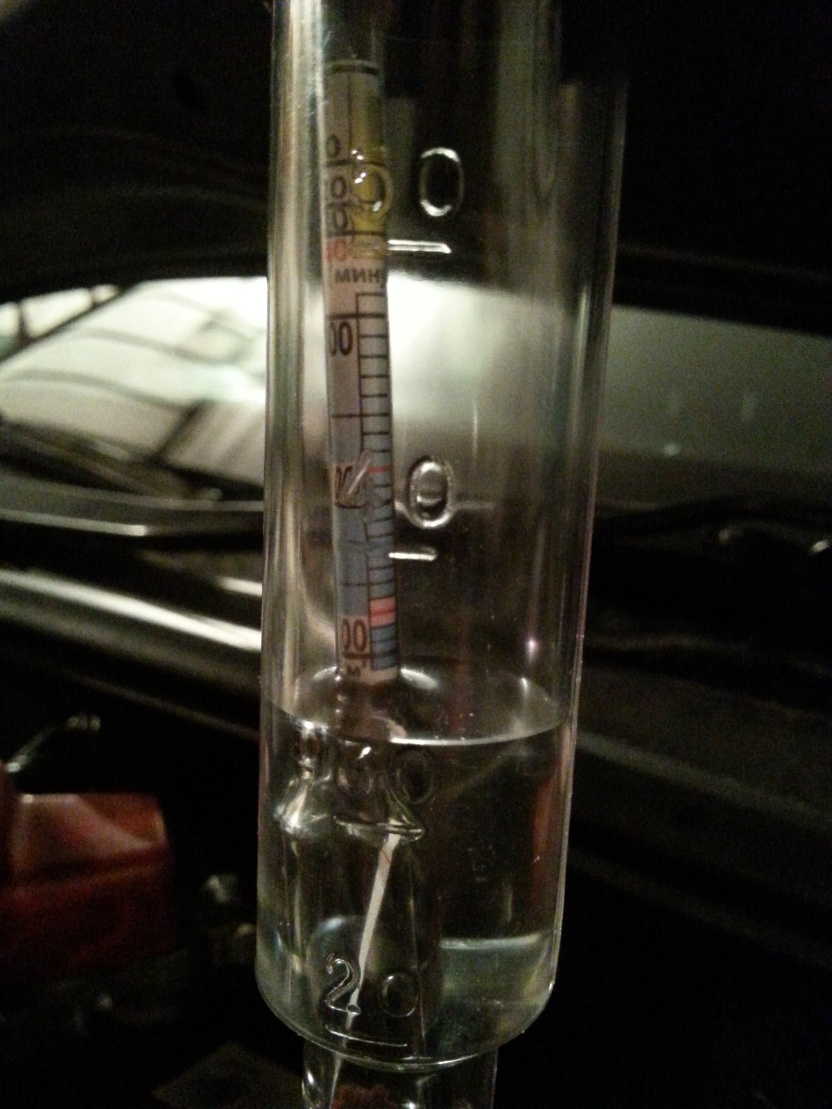

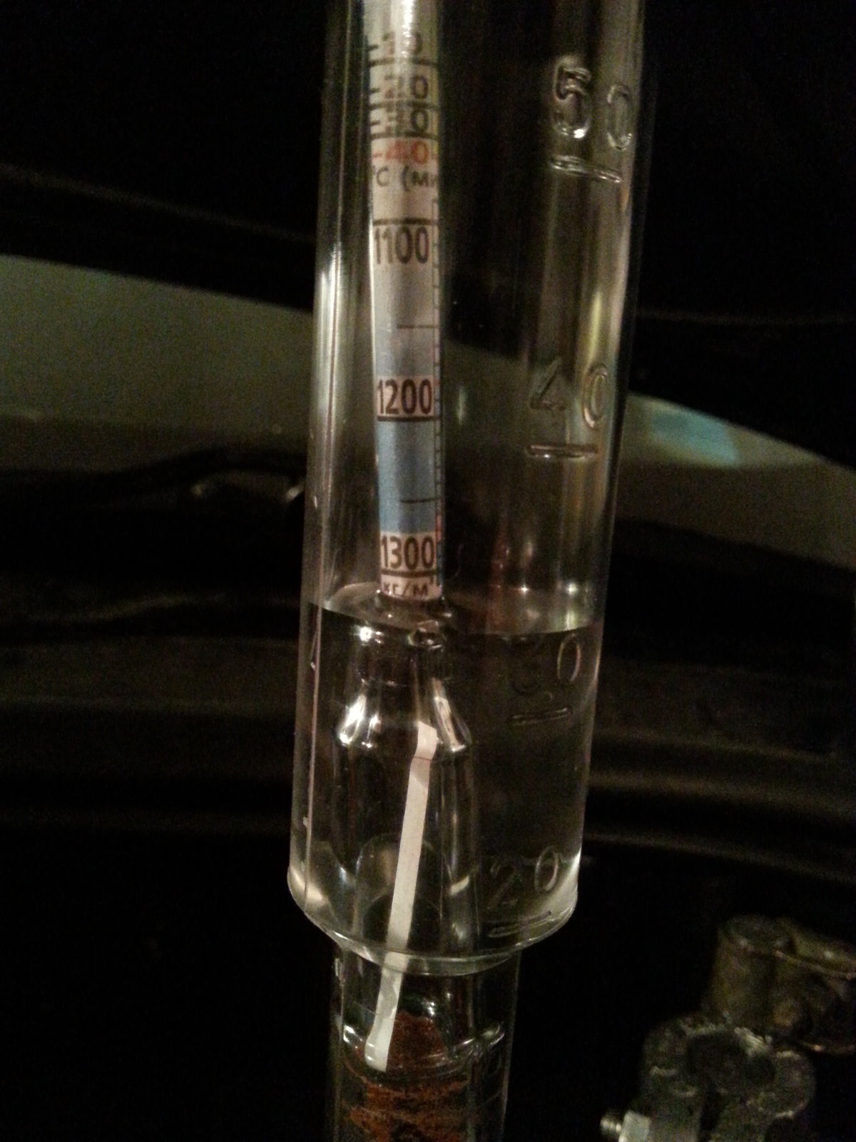

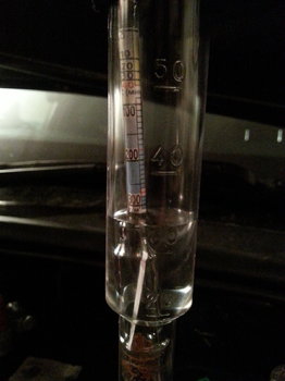

Купил ареометр.
Замерил плотность: в 5 банка 1.30-1.32, в шестой крайней около минусовой клеммы 1.27(самая нижняя фотка). Замеры проводил до того как завел машину.
Как так? По гарантии говорили плотность во всех банках одинаковая. Сказали не правду или банка замкнута  и случай гарантийный или кислоты меньше налили чем в другие банки?
