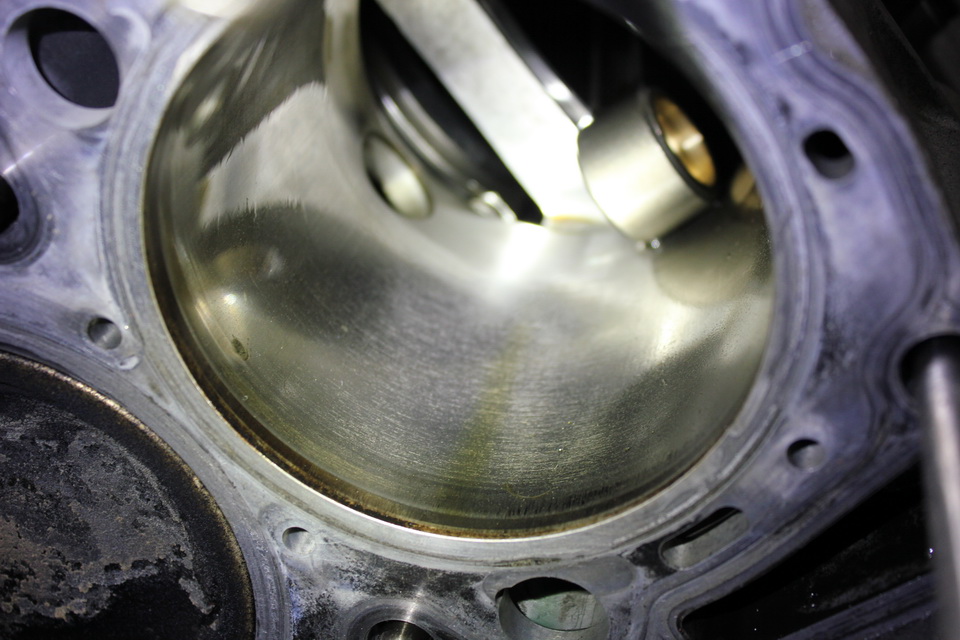

И на задиры Ваши можно посмотреть? и пробег нового ДВС какой? То что Вы говорите может и не задиры, а легкие натиры.

Вадим_69 Спасибо за развернутый ответ. У меня два авто:
1) Солярис 1.6л 11г.в. и IX-35 2л. 11г.в. На одинаковом Тотале 5-30 гидокряк а5\b5 Солярис 100т.км без стука и задиров, а IX-35 на 130т.км двиг я уже выбросил. Зазоры ЦПГ и вкладышей - одинаковые.
Дальше,  авто на шелл:
2) Солярис 1.6л 15г.в. и IX-35 2л. 11г.в. На одинаковом Шелл HU 0-30 а3\b4 Солярис 20т.км без стука и задиров, а IX-35 на  2т.км подстукивать начал поршнями  и на 30т.км задирчики легкие и компрессия на 2 очка упала.
Хотелось бы услышать Ваше мнение по  данному поводу. Почему при одинаковых зазорах такая странная ситуация на  авто с аналогичными двигателями? Я уже не могу определить при одинаковых зазорах в чем разница.

Вы сравниваете Gamma и Theta II? Небо и земля. В т.ч. по зазорам (данные приводились в теме по задирам)...
Это разные семейства и поколения моторов.
Ваш мотор на IX-35 куда ближе к моему, чем к Гамме :)
