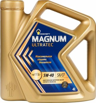

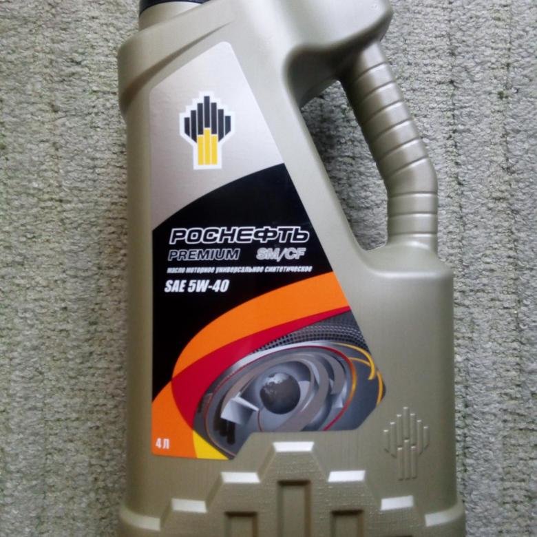

Всем привет. В семье Спартак Иваныч 2012 года выпуска. Брали новым с завода в Корее, когда забирали на одометре было 30 км пробега. После того как приехал в Россию первый раз сменил масло на шел хеликс 5w40, но потом вжарил кризис и цена на это масло резко подскочила! Нашел выход из положения, масло Роснефть 5w40 а3/b4, сейча на одометре 150 тыс., уровень на щупе стоит колом на верхней отметке. А вы тут мозг себе парите 0w20, 0w30...
И зимой на этом же масле? :)
7 часов назад, apologize сказал:
До -20, ниже уже в гараж теплый отгоняю. Замена каждые 6 т. Км.
1 час назад, Shoker сказал:
Да я к тому что зимой двигатель прогревается градусов до 90°С, а масло ещё чуть ниже. И зимой масло Xw-40 по факту будет иметь такую же вязкость как летом Xw-50.
Да не тока мы, в этой вашей Корее ни кто и не думает туда 40-ки лить скорее всего, раз производитель прописал 20-ки и 30-ки.
