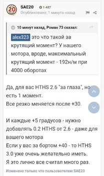

И всё же, alex323 SAE20, говорил и именно про наш G4NA, что даже в него, при повышении забортных температур выше (+30) (а тем более, если на улице, как сейчас (+45) и это у нас, в московском регионе, что уж говорить про юга) - желательно лить масла с HTHS ближе к 3,0. Как мы понимаем, у масла с вязкостью 0w20, HTHS будет максимум 2,7. Да и вообще про нулёвки он сначала говорил, что их лучше избегать, если нет сильных морозов, но потом, правда немного смягчился и сказал, что если 0w20 будет типа  Мобила ESP X2 с 508 допуском, то подобные масла можно лить. Но такие масла не из дешевых и их немного
