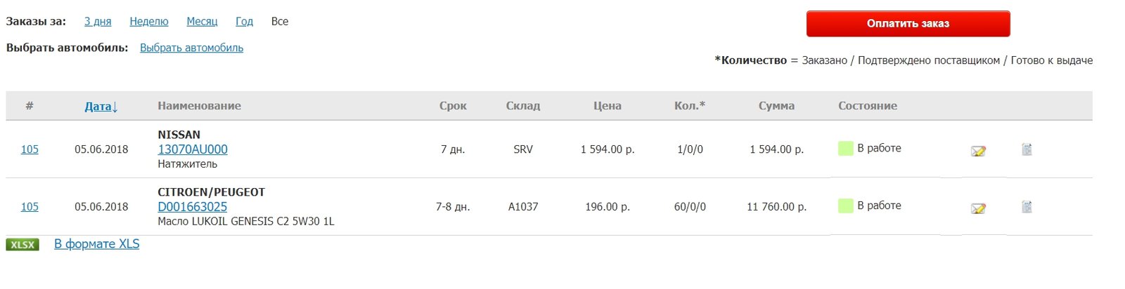

5 июня 20188 г 5 часов назад, Primera 2005 сказал: Ну это прям праздник жизни какой-то Разве это щедрость? Вот где щедрость))))))
13 июля 20188 г В 06.06.2018 в 11:40, VyacheslavS сказал: Primera 2005 в каком магазине? Магазин находится в Новокузнецке
