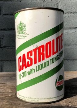

Если чуть честнее - то эру растворимых в масле соединений Mo / W в середине 1950х начала компания то ли Pennwalt то ли Pennsalt, а результаты ее работы были использованы затем компанией Pennzoil, но это другая несколько история.
К концу 1950х Castrol патентует те самые растворимые и известные (в тч по Vanderbilt) W / Mo присадки.
В 1960х и 1970х Castrol активно использует вольфрамат в своих маслах
1358555182-22098-208.thumb.jpg.c65a81217ff226c011f6b80e939e51ee.jpg5675.thumb.jpg.6adb73302fb5fc25651558de51d193df.jpg
Lubrizol же захватывает власть (патентами) над именно MoDTC (как бы ответвление от патента Castrol, но на базе решений Castrol) и активно противодействует Vanderbilt - так что никто, в общем не начал активно использовать MoDTC до 1980х
Однако, Pennzoil, имея свои разработки - применяла разные подобные решения: их масло 'with Z-7' - продавалось много лет, как говорил сам Pennzoil - Z-7 - это 6 базовых присадок и модификатор трения.
vvvv.thumb.jpg.5ee8ab51575512843e6e80f5ed31c05e.jpg7876.jpg.cb8c88bcf4408cd93de796717f907cb3.jpg
в версиях Z-7 было много всего, от Ti и Mo до чуть ли не Ni и Cu.. Эксперименты они ставили разные.
