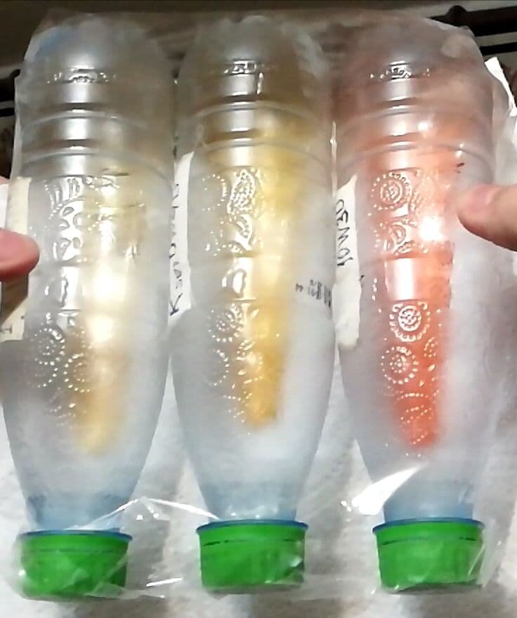

у меня в бутылочках оно текло также как кастрол рейсинг 4Т 10/30 ))) при -18гр.
слева направо
Хтеер  5/20 ; Эдж суперкар 0/40 ;  Кастрол рейсинг 4Т 10/30
Изменено пользователем Vitek74
