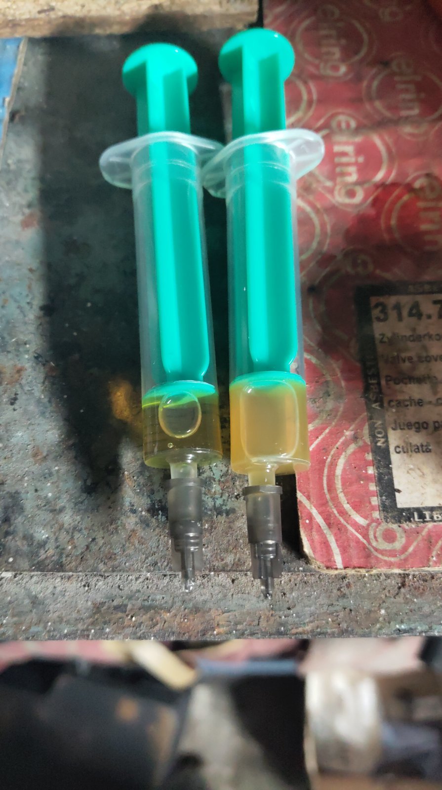

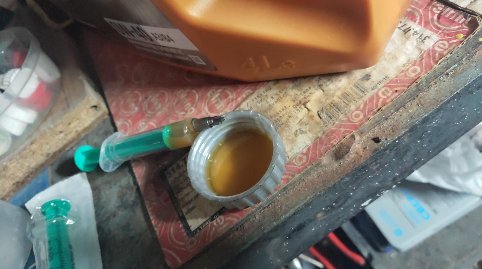

Захотелось мне устроить колхозный тест Shell HX8 0w30 (Европа) провтив Castrol supercar 0w40 в морозилке, набрал в шприцы и... Это норма что Кастрол такой мутный? Канистру вскрыл месяц назад, стояла закрытая до сегодняшнего момента.

36 минут назад, roise сказал:

Да этот кастрол как бы тоже Европа.Сделан в австрии
13 минут назад, Edge79 сказал:
Заострил на Шелле, потому что тут в основном рассматривается Российский. Но это маловажно. Кастрол у всех такой?
roise Шприцы морозить бесполезно, если хочешь увидеть, какой то результат налей в бутылки
