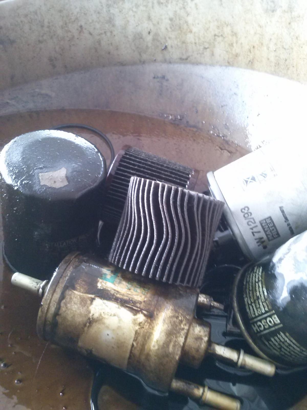

из за чего так скручивает фильтр?
пробег 10т.км.
По одной версии - от влаги, по другой - из-за худшего качества бумаги.
Есть и третья: От влаги, в сочетании с такой бумагой.
@Евген 48, несколько раз замечал, что после использования промывки фильтра вело подобным образом. Случайно не мылся?
Случайно не мылся?
нет.
