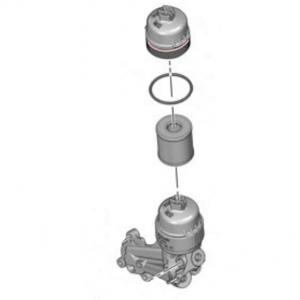

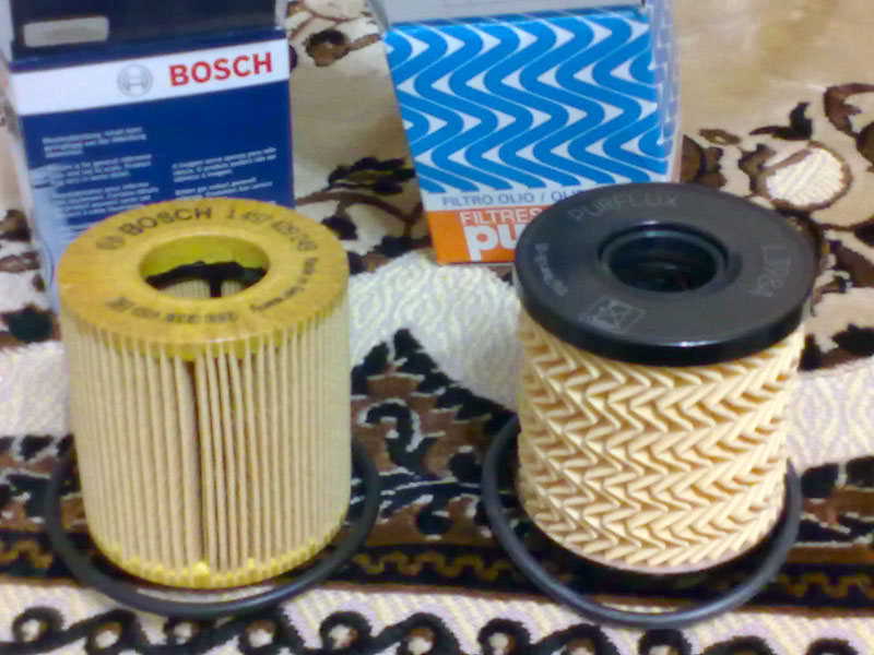

Доброй ночи! Можно глупый вопрос? Какой из этих фильтров имеет бОльшую площадь фильтрации?
И ещё, при такой конструкции корпуса нужно смазывать уплотнительное кольцо (кольцо надевается сверху на пластмассовую крышку, крышка вкручивается в металлический корпус)? Спасибо!
@Dmitry123,правый будет иметь большую площадь при одинаковом количестве и глубине складок, имхо.
А колечко почему бы не смазать...
Изменено пользователем Ermito
@Ermito, посчитал: у purflux - 36, у bosch - 72, глубина одинаковая.
а фиг их знает. Наверное без разреза и замера площади бумаги тут не разберешься. Если учесть , что у пурфлюкса складки сжаты, вопрос на сколько, процентов на 50-70, то наверное все равно бош выиграет.
@Dmitry123, а можешь измерить по длине складку с учетом изгиба, у пурфлюкса? И высоту фильтра еще.
@Ermito, высота фильтрующего элемента 58 мм у обоих, длина по складке 10*9мм = 90 мм.
Получается bosch - 4176 мм, purflux - 3240 мм. Похоже, Бош выигрывает, хотя оригинал - пурфлюкс.
Изменено пользователем Dmitry123
А глубина складки сколько?
По площади все равно бош выигрывает,вроде примерно на 20%,но это на вскидку без разреза. Но у пурфлюкса , за счет зиг-зага, повышается кпд, возможно на те же 10-20%, так что по мне они одинаковы, имхо
