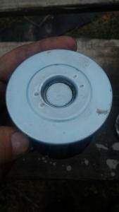

Кто производитель этого фильтра? японский дизельный мотор kubota
Понятно. Благодарю Всех.
Невский NF-1077 и Blue Print ADV182107

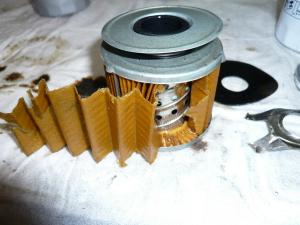

Какие-то промакашечные эти фильтры, оба, штора рвется без усилия, чуть придавил и порвалась. Толщина с 2 листа офисной бумаги, у BP чуть потолще и плотнее (у этого порез нашел на одной складке).
Перепускные у обоих тяжелые. Антидренажный у ВР эластичный, обратно форму принимает моментально, в отличии от Невского. Кстати, у обоих 2 антидренажных, масло из них не вытекает, хотя раньше думал, что Невский не сможет держать масло, держит :) Слил с обоих по 150 мл.
Сборка вроде бы у обоих на одинаковом уровне и в целом не вызывает нареканий, но у ВР местами выпирает герметик.
Из этих двух я бы отдал предпочтение ВР, но его цена завышена имхо и приближается к эталону mann w712/94, разница всего 50-70 рублей не делает погоду. Можно разве что на промывку его ставить, на более долгий срок я бы не рискнул.
UPD Невский у меня работал от силы час на ХХ, Blue Print проехал 2500 км.

У использованного масляного фильтра, эта фильтровальная шторка рвётся при нажатии просто, конечно.
Вчера с Васькой_Петькой разрезали несколько масляных фильтров б/у - один Сакура C1805, какой-то Мотркрафт с Раптора, Мобил 1 209ый и 301ый с тоёт. Надо заметить, что Сакура на которой откатали 15тысяч км выглядела не хуже, чем те Мобилы 1 - фильтр совсем не был забит какими-то явными гуталинистыми фракциями (насмотрелся же картинок тут), укладка материала частая, сопли герметика видимо смылись все уже :D, абсолютно приличный фильтр. Моторкрафт и Мобилы 1 тоже оказались в хорошим состоянии, фильтровальный материал становился почти светлым после снятия с него этого коричневого масла. Однако любая из этих фильтровальных шторок рвалась довольно-таки просто от нажатия пальцем - читай, в жидком состоянии этот материал совсем не такой прочный как бы. :)
@Gaffer, почему-то бумажный filtron op641/2 от нажатия пальцем не рвется, по крайней мере надо постараться.
@Gaffer, При больших пробегах хрупкость шторы у многих фильтров - нормальное явление.
Связано с накоплением кислотной среды в отработке и воздействием её на бумагу.
Поэтому одной из причин ухода от этой проблемы при удлинённых пробегах стало применение улучшенной бумаги (Enhanced Cellulose),
типа искусственной целлюлозы , которая хотя и дороже в производстве, но свои деньги отрабатывает полностью.
Следующей ступенью стал переход к полностью синтетическим материалам шторы, что позволило производителям авто рекомендовать
уже интервалы ЛЛ.
Моё имхо: При катании с большими пробегами возможно есть смысл дважды поменять недорогой фильтр во избежании проблем.
@Зеленоградец, может как раз тут и проявилась разница в шторах из "обычной" бумаги с "улучшенной".
Видимо это просто трудности перевода. :) Для меня постараться как бы - это воспользоваться зубилом и молотком, остальное просто нажать как бы. :)
