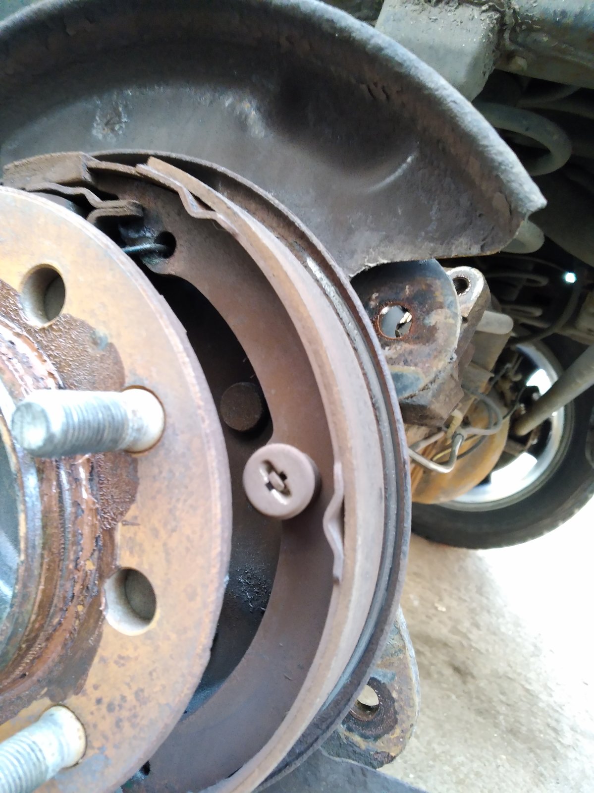

Диски на крузак 200 задние A6R135B имеют конструктивный недостаток, китайцы ошиблись на 1мм (замерили) и бортик начал точить пыльник, услышали по езде и отбили пыльник немного, но осадочек остался, если вовремя не заметить, пропилит пыльник и ручной тормоз на переборку пойдет со временем. До этого стоял оригинал и ферродо и все было нормально. К слову передние суппорта на 353 мм диск от адвикс работают отлично.

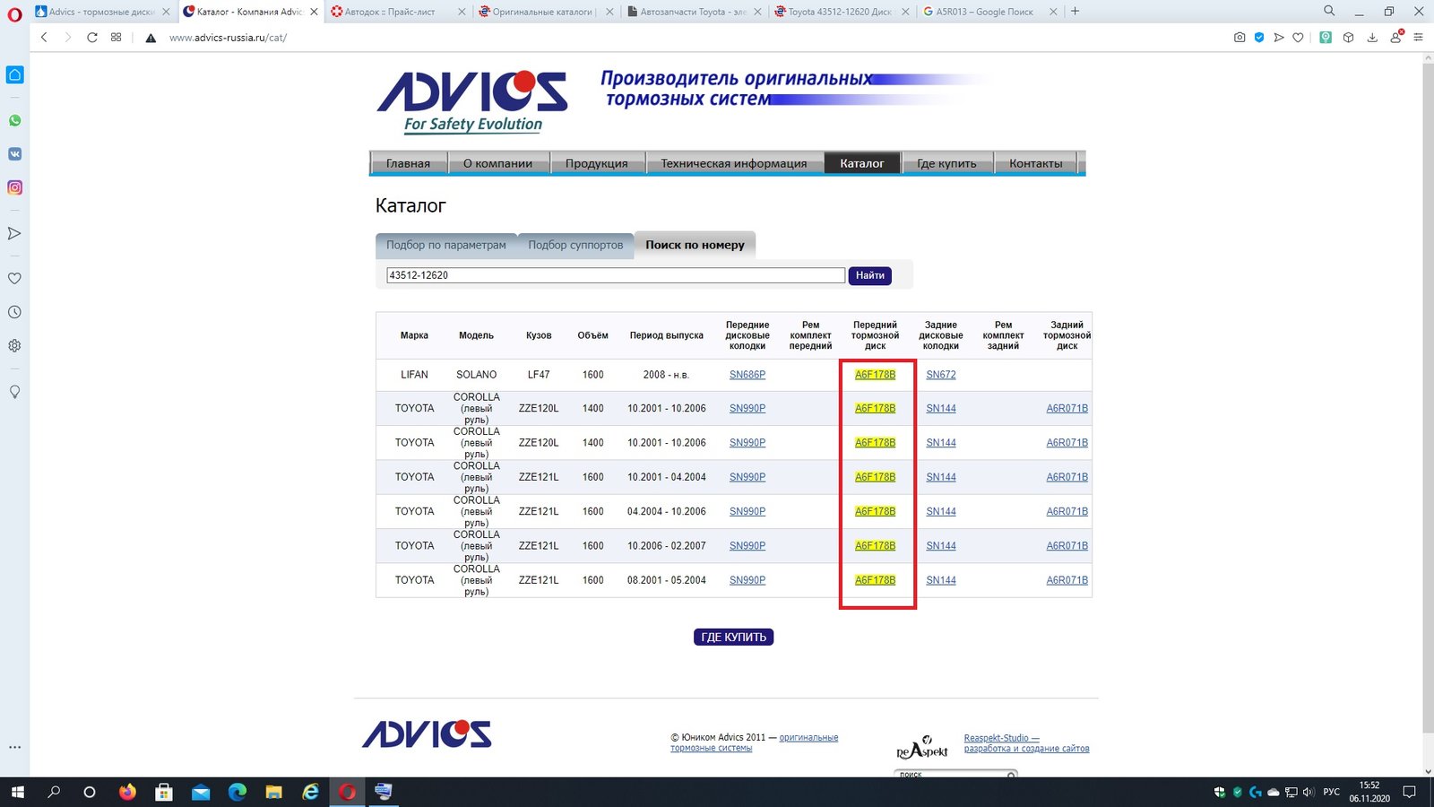

ADVICS Rus , подскажите почему  у вас на сайте в подборке  рекомендуют разные диски при подборе по оригинальному номеру и при подборке по автомобилю, какой тогда диск будет правильный для оригинального номера 43512-12620 машины TOYOTA COROLLA SPACIO (NZE121,ZZE12#)    1NZFE    04.2004 NZE121N JAPAN    , A6F420B  или   A6F178B

29 минут назад, 14mikle сказал:
Тут, извините, не подскажу - насчёт этого надо будет у российских товарищей спросить.
Ну а правильный номер диска - A6F178B.
