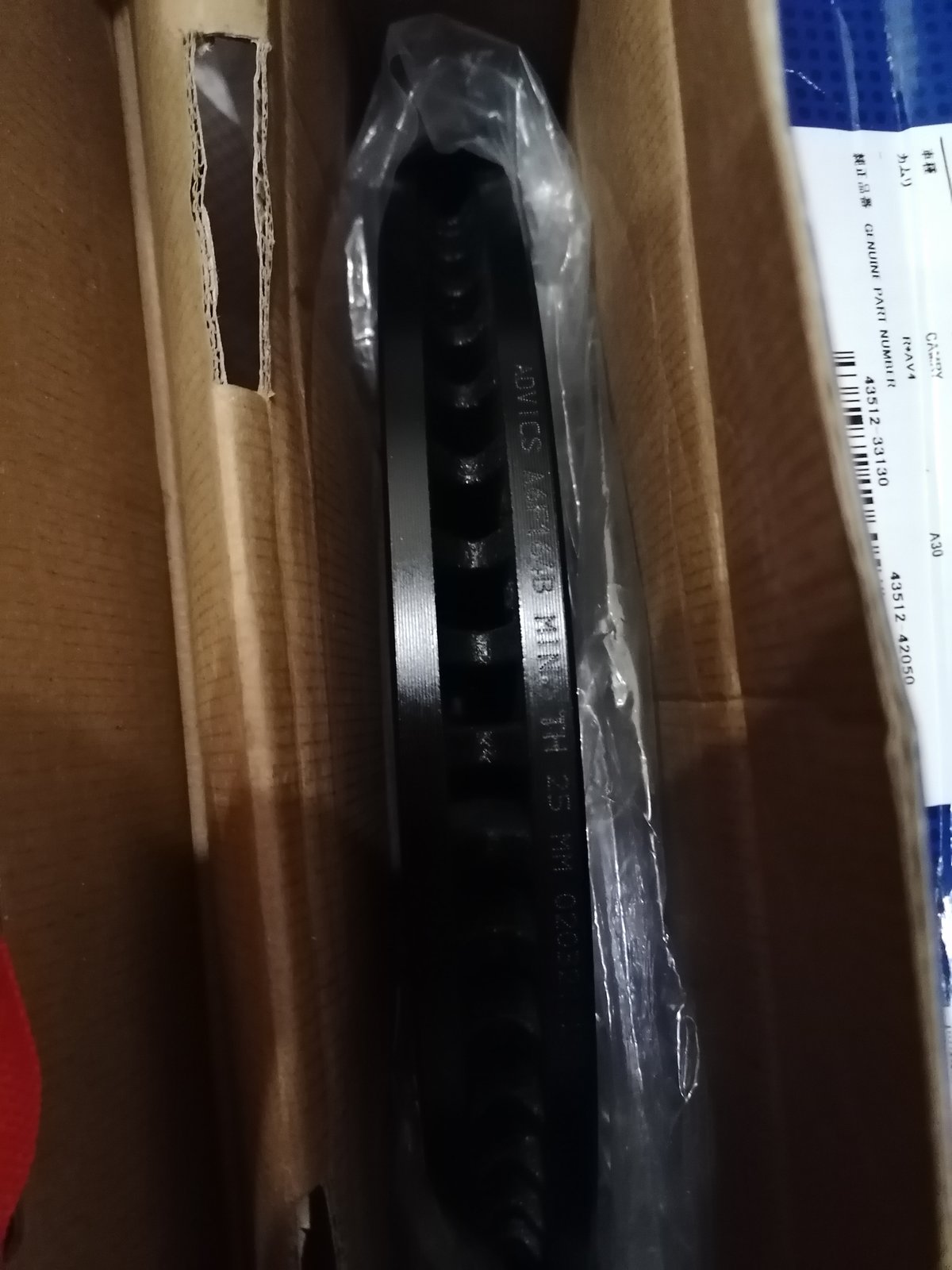

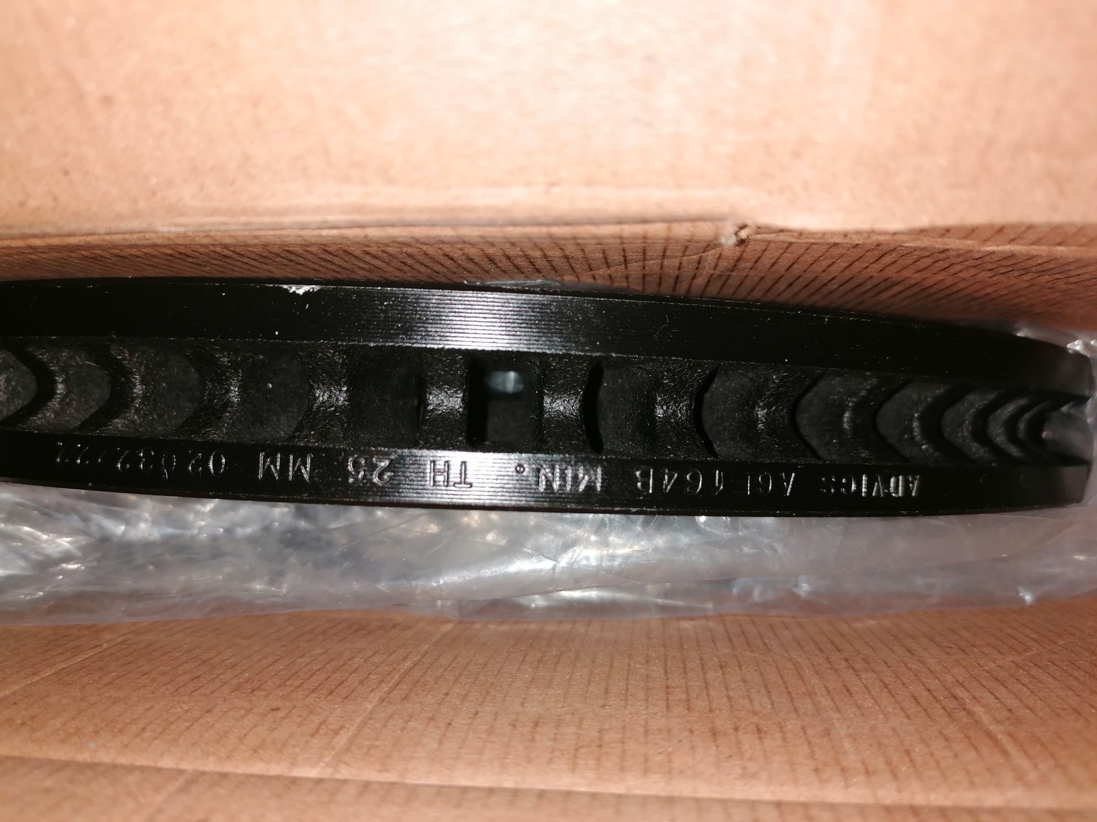

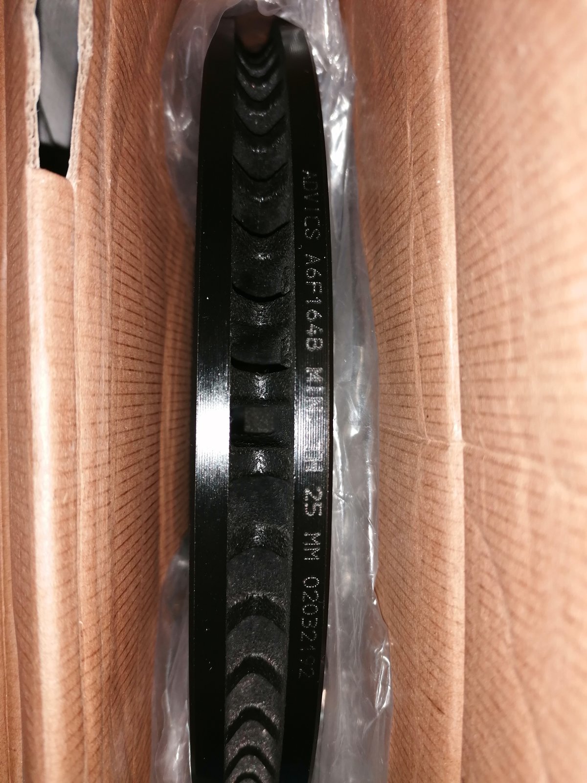

Добрый день, подскажите пожалуйста. Купил сегодня в emex.ru тормозные диски a6f164b. Но на дисках по разному нанесенна гравировка, на одном точечная на втором выбитая. Подделка это или нет?
Здравствуйте!
Нет, не подделка. Завод перешёл на новую систему маркировки в этом году.
В общем, ничего криминального, просто Вы приобрели диски из разных партий.
