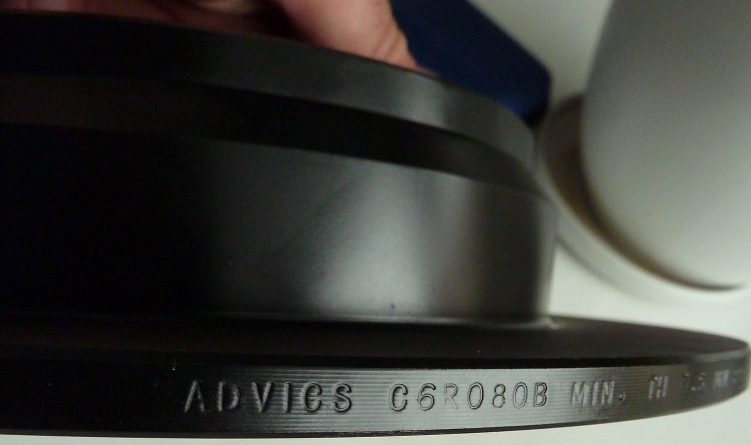

Буква В в конце артикула тормозного диска указывает что диск окрашен.
В 15.03.2018 в 17:34, ADVICS Rus сказал:
Неокрашенные диски более нами не поставляются, поэтому со временем на конце всех артикулов появится литера B (black, чёрный цвет окраски).

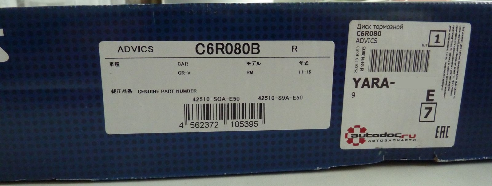

C6R080 не окрашены? В автодоке https://www.autodoc.ru/price/5903/C6R080 серый импорт из японии?
9 часов назад, elvis сказал:
Нет, это точно не серый импорт. Скорее всего, артикулы не обновили - неокрашенных дисков в РФ мы давно не отгружаем..
На всзкий случай рекомендую связаться с магазином и уточнить насчёт артикула - мало лн, вдруг у Юникома неокрашенные диски остались.
ADVICS Rus , артикул у окрашенных такой же? В каталоге на Вашем сайте подборщик выдал только C6R080.
18 минут назад, elvis сказал:
Должен быть C6R080B, но даже на сайте Юникома его не наблюдаю. Халтурят ребята - в 2018 году мы им только окрашенные диски с данным артикулом отгружали.
поставил  и диски и колодки адвикс(стандартные) с Юникома через эмекс заказывал так что всё ровно,смазал всё как надо , в итоге колодки за 2000р прошли всего 10тыщ и перестали тормозить стали скрежетать... снял их и поставил китайский своркс за 700р(для пробы) , да по свистывают, но тормозят не хуже оригиналов...Короче либо не повезло,либо я хз что не срослось,на оригинальных дисках адвикс хорошо ходят, судя по прадо клубу
В 13.06.2019 в 08:16, ADVICS Rus сказал:

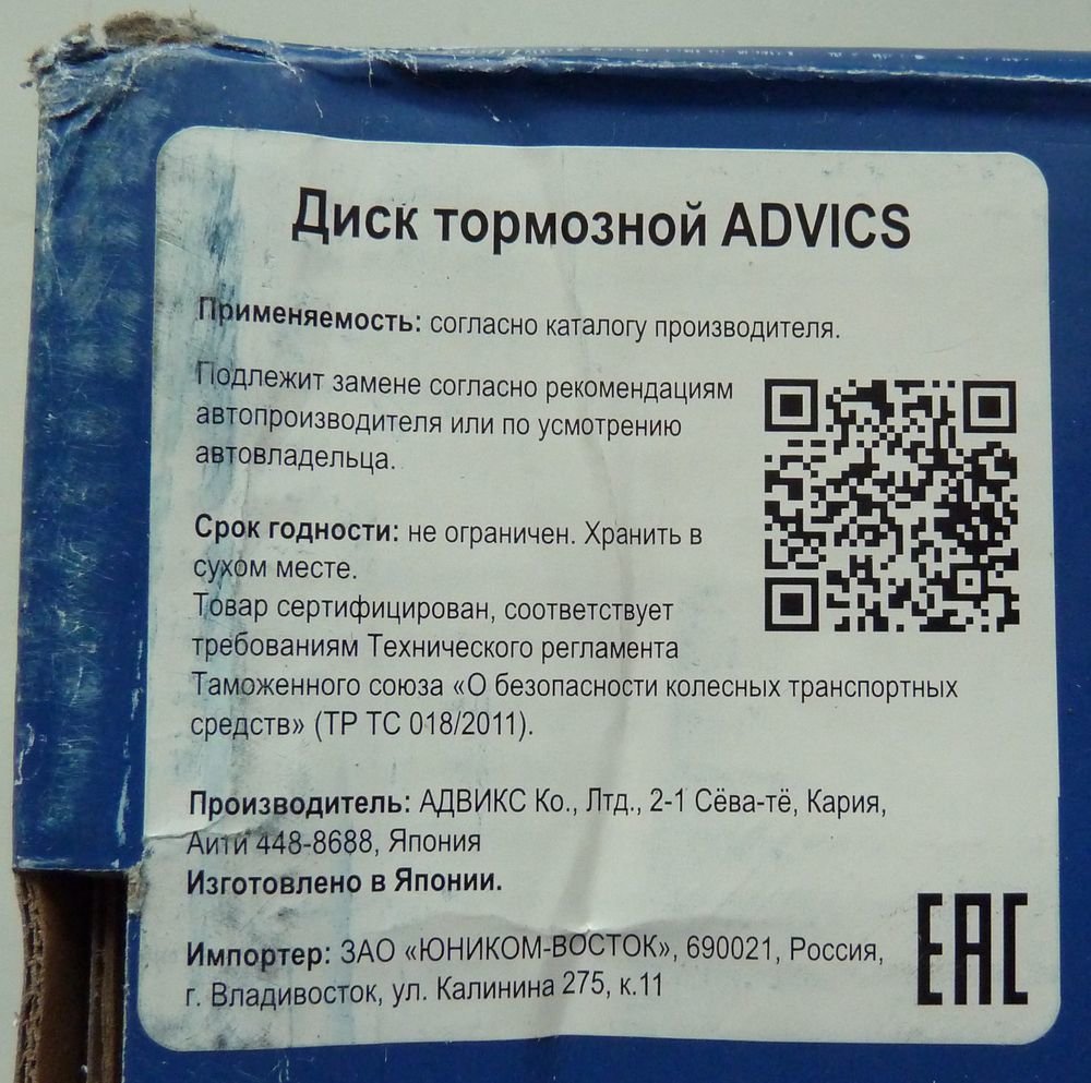

Вы оказались правы, пришли окрашенные диски от Юникома с буквой "B" в конце артикула . А заказывал единственно возможный без "В" C6R080. Надеюсь товарищ autodoc  учтет неточность.
