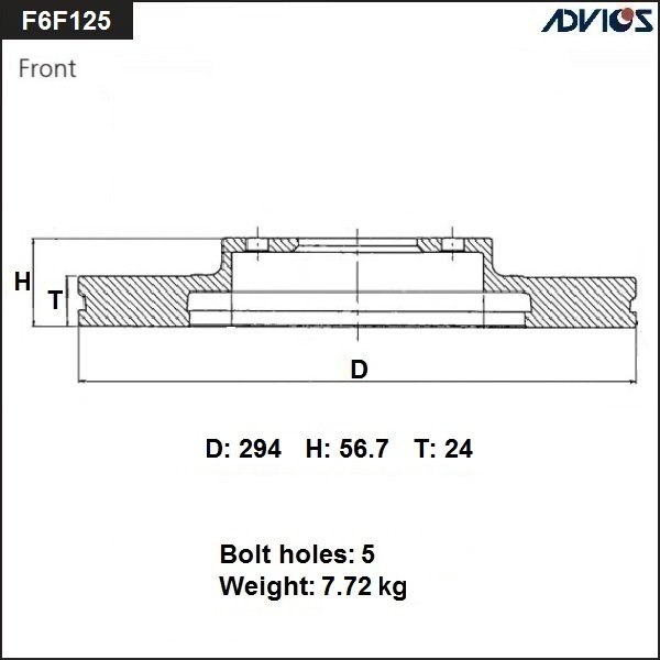

Передние диски субару 294мм. 26310АС040 устаревший 26300АЕ061 заменён производителем. Каталог показывает что дисков адвикс нет, но нашлась замена F6F125. Подойдут?
19 минут назад, rene9ade сказал:
Здравствуйте!
Подойдут - оба диска имеют идентичные размеры, а номер 26310АС040 мы добавим в базу.
rene9ade
 26310АС040 - Impreza GDB \ Impreza GH8 STI
Рекомендую Mountain SR-15. 294\57\24 мм, 5+2 отверстия, вес 6.4 кг.
Адвикс весит 7.72 кг - очень много для скоростного авто.
