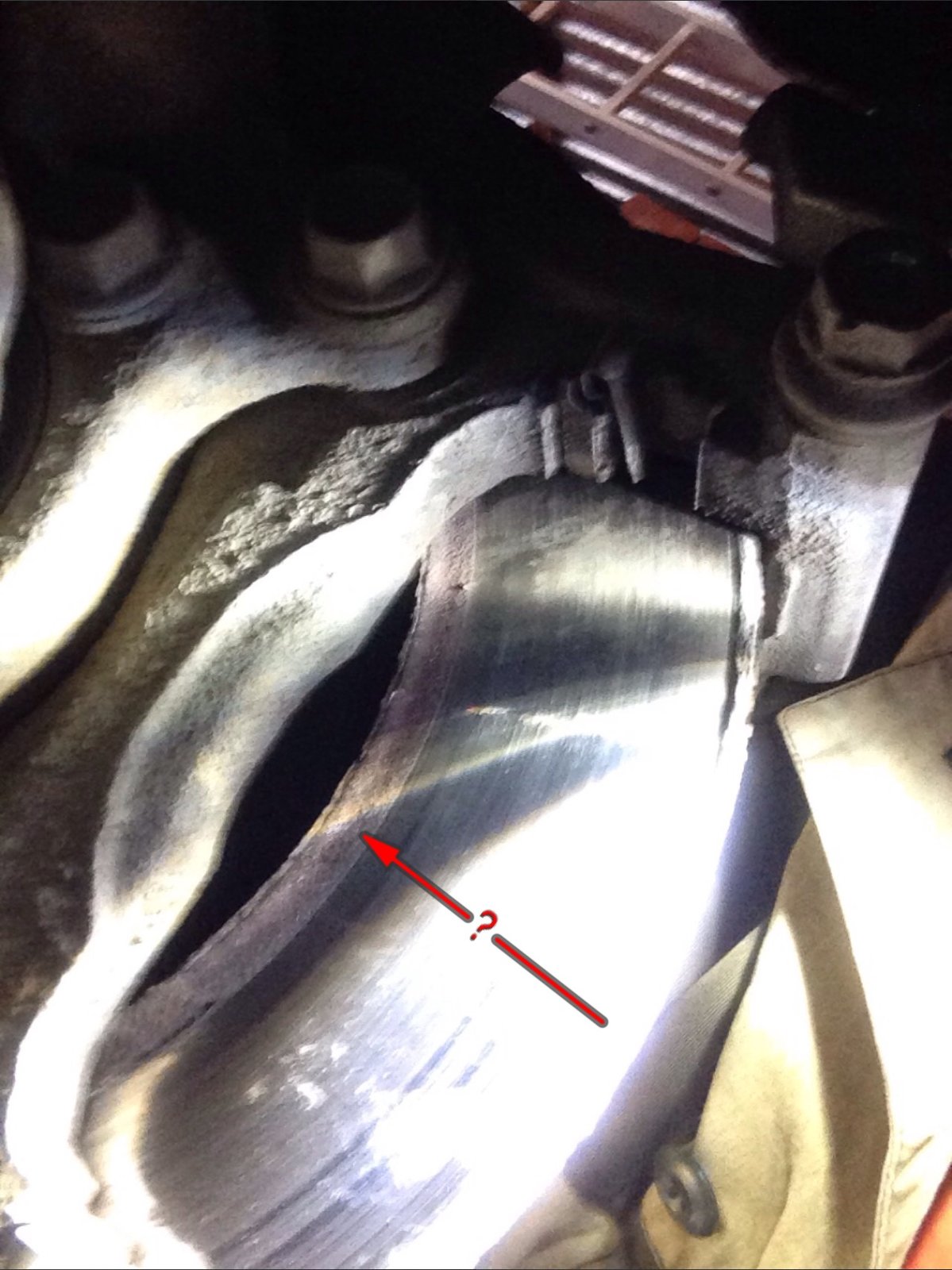

На днях во время обслуживания суппортов РАВ 4, обнаружилось, что внутренняя сторона обоих передних дисков имеет коррозию, твердую как напильник и "жрет" внутренние тормозные колодки. Машина 2010 г.в. пробег 132К. тормоза ещё заводские, диск в рабочей зоне -26 мм.. Наверно за восемь лет уже и пора им в утиль, но как-то странно они попросились на покой. IMG_5166.thumb.JPG.5e9815ddf48c262b7b88a432f87b4e45.JPG
Gotty Это как раз нерабочая часть диска, поэтому имеет такой вид.
Катай диски дальше и не думай про эти места.
2 минуты назад, Legion777 сказал:
Нет, именно этой ржавой частью, грызёт торм. колодку, я ее просто не сфоткал, потом машина приедет на замену дисков -сфотаю.
Gotty Это самостоятельное придумывание того, чего нет и быть не может.
Но если есть убеждение в своей правоте - мешать не будем.
Ну какое придумывание, если на тормозной колодке (обеих, с лева и с права), четкая проточка от этой ржавчины, которая глубже, чем остальная часть. Говорю ведь-сфоткаю! Потом уже резюмируй, придумал я это в виду своего убеждения, или факт.
