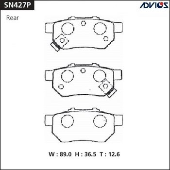

Не знаете, есть к 43022TF0G01 прямой аналог у Адвикса? Артикул аналога дайте, пожалуйста, если такой имеется. Интересует прямой аналог (без напильников и болгарок, ага). К ув. Адвиксу рус конечно же во-первых вопрос.
McFerkel SN427P  по цене в два раза дешевле оригинальных Honda.
P.S. На будущее - указывайте марку, кузов, год производства и двигатель\объём.
Вдобавок ошиблись темой - здесь про тормозные диски.
Тема про колодки здесь.
Да, с темой маханул я. Вижу теперь.
В ‎02‎.‎06‎.‎2019 в 04:26, McFerkel сказал:
Всё верно, аналог по данному ОЕМ - SN427P. Болгарка и напильник в комплект не входят.
SN427P. Понял, спасибо всем за ответы!
