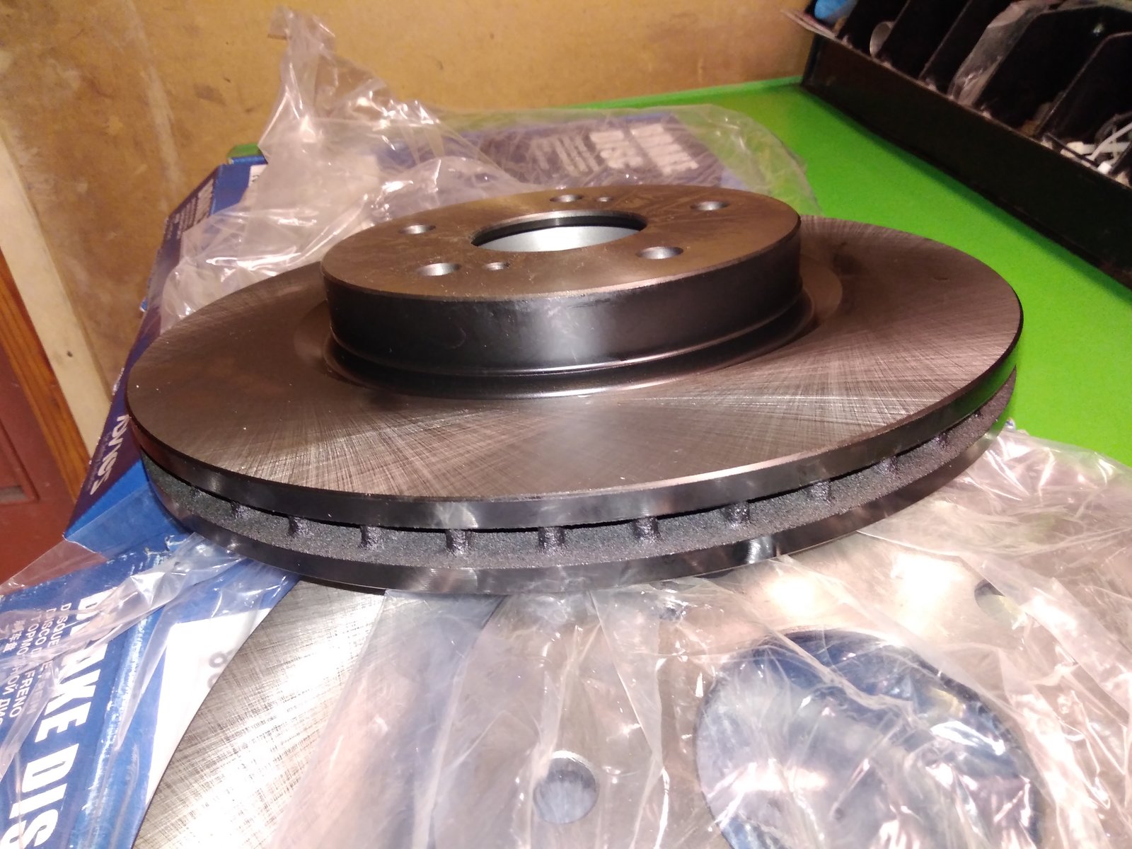

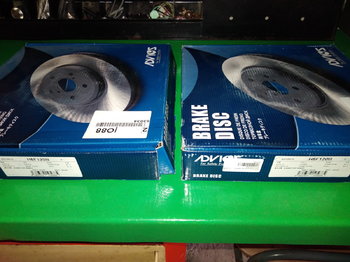

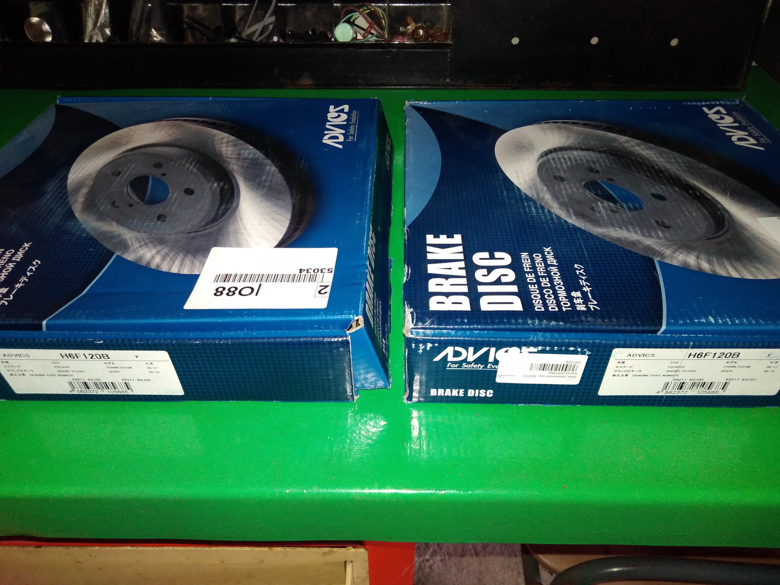

Добавлю фото Advics H6F120B для Suzuki Grand Vitara 2005-2015г.
