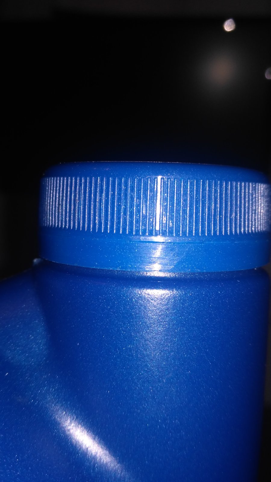

Брал недавно масло Shell Helix Ultra 0w20 A1/B1.
Щель на крышке есть, но она еле заметная, меньше чем на подделке на фотографии.
Зеркальный слой на этикет присутствует, но тоже не такой как в описании, свое отражение не видно. Ну может видно еле еле местами или это просто тень.
На крышке на наклейке нет QR кода. Есть цифровой код который можно ввести вручную на сайте Шелл. Проверку проходит.
Масло по цвету похоже на настоящее, ну может чуть светлее.
Брал 4л и 1л - признаки одинаковые.
Брал в автодок-москва с их собственного склада.
Вопрос - это новая улучшенная подделка которая проходит проверку на сайте? Или у них просто кое где упало качество канистр и наклеек?
0в20, подделка, нет смысла, тем более в usa производство. И код прошел проверку.

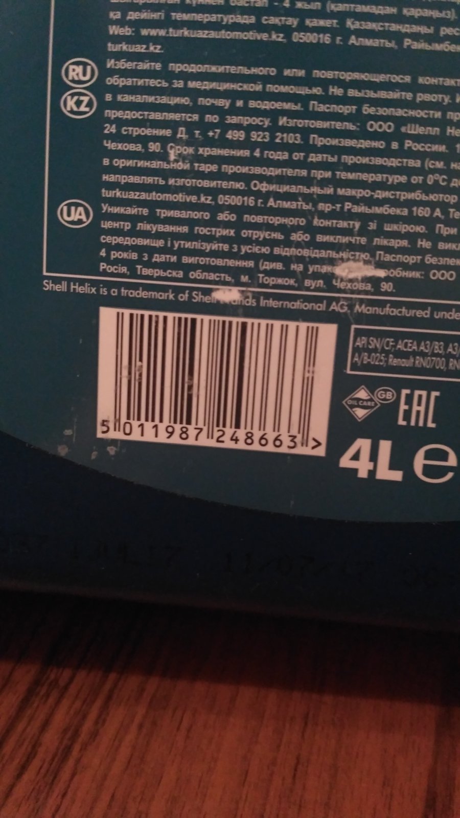

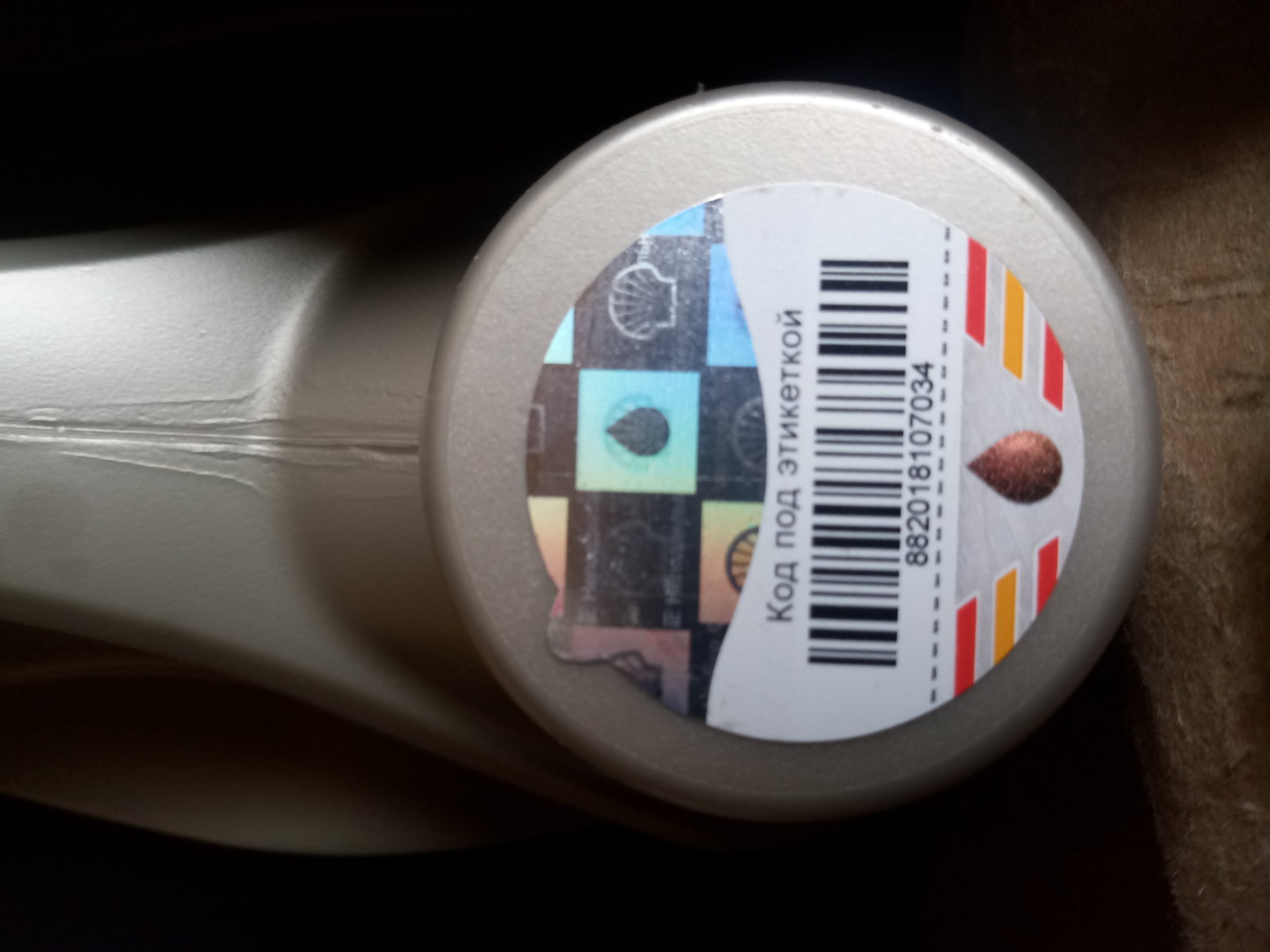

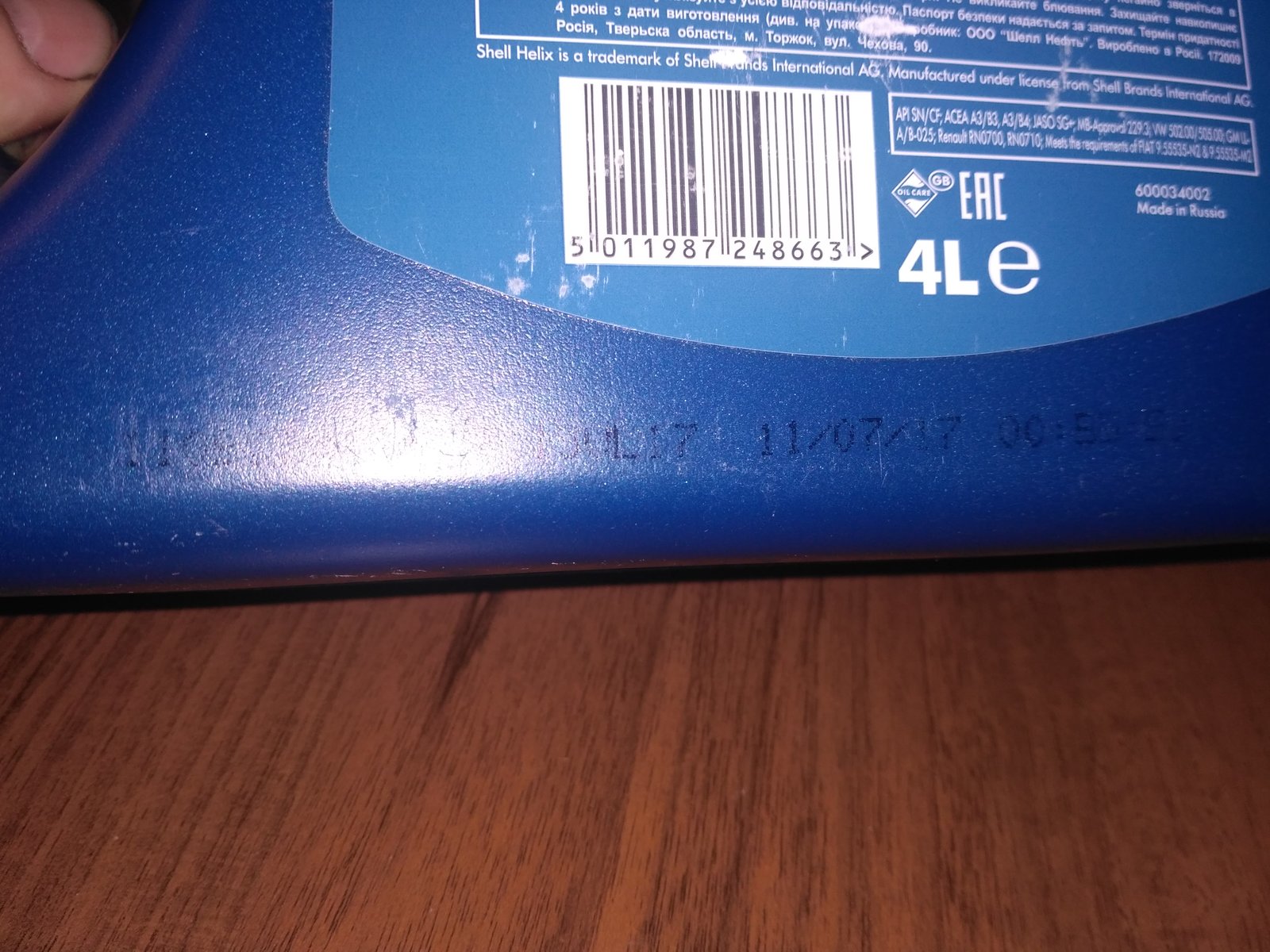

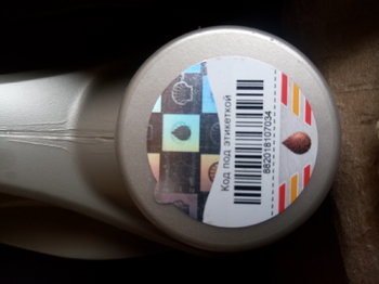

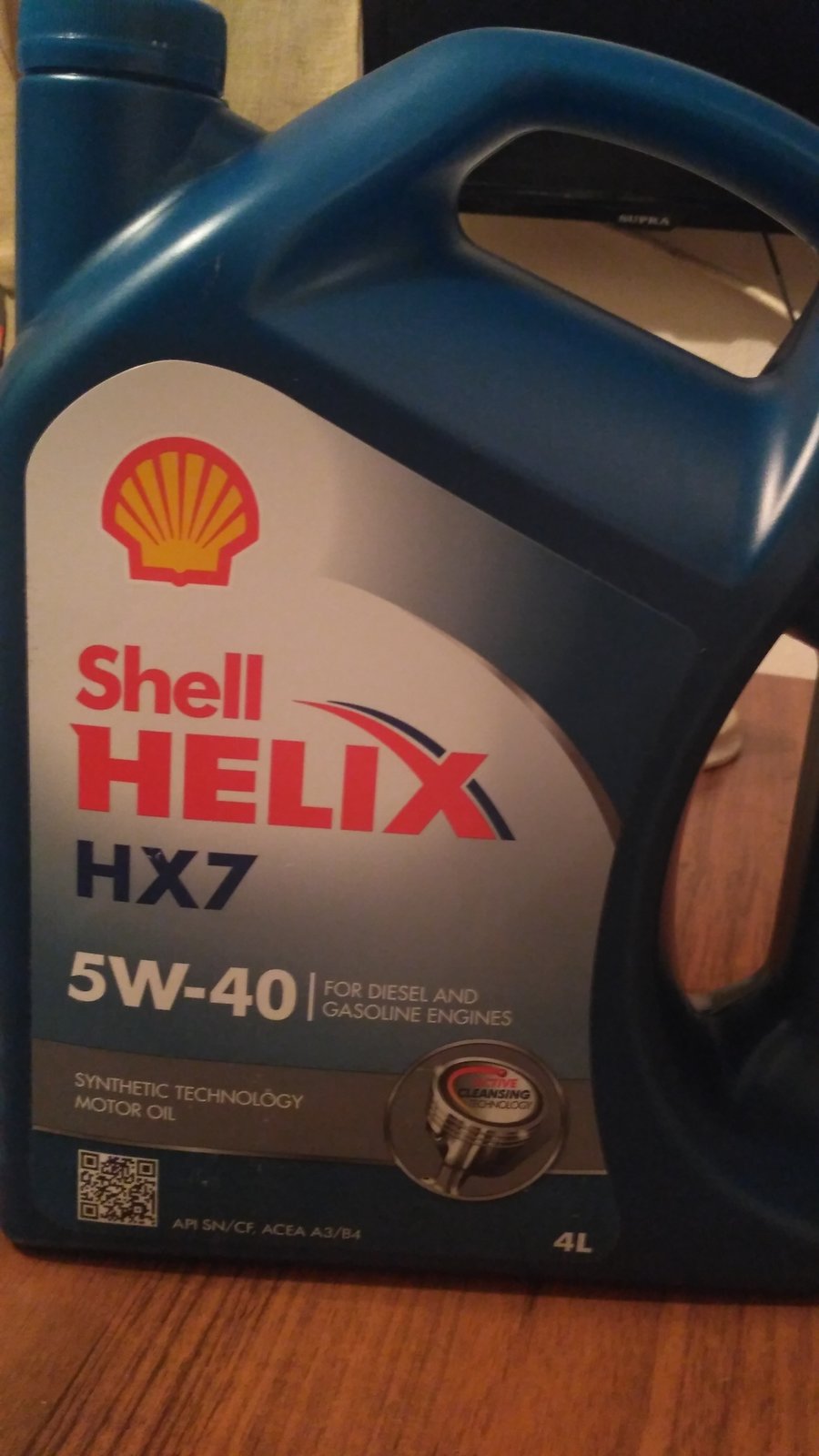

Всем привет. Помогите определить подделка или нет масло hx7 5-40. Код старый под наклейкой пишет подлиный но вводился много раз. Канистра как понимаю старого образца с qr кодом. Дата производства 07.17г
По нанесению бэч кода левак. Да и код как бы намекает.
