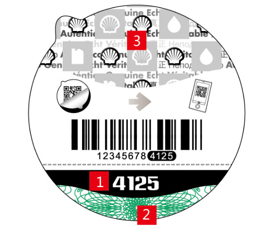

torcon 64 177 Опубликовано: 13 июня 2017 Автор Поделиться Опубликовано: 13 июня 2017 СИСТЕМА ПРОВЕРКИ ПОДЛИННОСТИ ПРОДУКЦИИ «ШЕЛЛ» Информация о защитном стикере 1. 4-ЗНАЧНЫЙ ЦИФРОВОЙ КОД ■ Номер кода совпадает с последними четырьмя цифрами штрих-кода. ■ При попадании влаги цвет кода меняется на красный ■ При высыхании этикетки цвет меняется на исходный 2. ЦВЕТНОЙ СЕГМЕНТ ■ При изменении угла обзора цвет изменяется с зеленого на серый 3. ГОЛОГРАММА ■ Анимация 4-х изображений: ■ Изображения сменяют друг друга в следующей последовательности: ■ Трехмерный логотип «Шелл»; ■ Повторяющееся слово "genuine" («подлинный»); ■ Слово "genuine" («подлинный») переведено на семь языков. 4 Цитата Ссылка на сообщение Поделиться на других сайтах

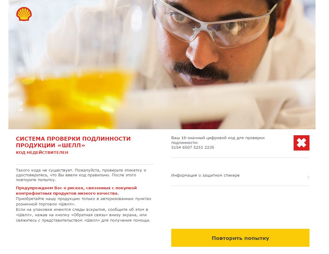

Популярное сообщение torcon 64 177 Опубликовано: 21 июня 2017 Автор Популярное сообщение Поделиться Опубликовано: 21 июня 2017 ПОДДЕЛКА SHELL!!! Как отличить подделку Shell. Проверка QR-кода. Часть3 Проверка QR кода на канистре Shell смартфоном и установленным приложением Сканер Штрихкодов. У оригинала считывание QR-кода ведет на сайт http://ac.shell.com, где автоматом вбивается номер с просканированной канистры Shell и прямым текстом говорится "Это подлинный продукт Шелл". У подделки QR-код ведет на глобальный английский http://www.shell.com - на главную страницу новостей - где все по английски! вбил номер с подделки на сайте http://ac.shell.com/ и вот что показало. То есть эта степень защиты работает, как при проверке смартфоном через сканер QR-кода, так и ручным вводом на сайте. 8 Цитата Ссылка на сообщение Поделиться на других сайтах

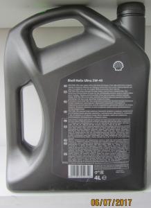

cluher 177 Опубликовано: 24 июля 2017 Поделиться Опубликовано: 24 июля 2017 Не согласен по "Седьмому отличию: Задняя этикетка" - у меня этикетка полностью монотонного серого цвета, никаких переливов. Брал в Ашане, по всем остальным признакам оригинал. Партия от 17.03.2017. 0 Цитата Ссылка на сообщение Поделиться на других сайтах
Dimmy 11 091 Опубликовано: 24 июля 2017 Поделиться Опубликовано: 24 июля 2017 @cluher, давай фотку. 0 Цитата Ссылка на сообщение Поделиться на других сайтах
cluher 177 Опубликовано: 24 июля 2017 Поделиться Опубликовано: 24 июля 2017 (изменено) @Dimmy, Итак, фотка. Засвет слева - из-за невысокого качества фото, в жизни его нет. Изменено 24 июля 2017 пользователем cluher 0 Цитата Ссылка на сообщение Поделиться на других сайтах
Soldat163 33 Опубликовано: 25 июля 2017 Поделиться Опубликовано: 25 июля 2017 (изменено) Видно же что дата на бэч-коде не совпадает с датой. Поленка? Изменено 25 июля 2017 пользователем Soldat163 0 Цитата Ссылка на сообщение Поделиться на других сайтах
cluher 177 Опубликовано: 25 июля 2017 Поделиться Опубликовано: 25 июля 2017 (изменено) В более раннем FAQ вот тут: http://www.oil-club.ru/forum/topic/23523-faq-kak-otlichit-originalnyj-shell-ot-poddelki-ctaraya/ тоже есть канистра, где даты не совпадают. Повторюсь, по всем остальным признакам - ок, проверка на сайте Шелла - ок. Если это подделка, то Ашан можно вычеркивать из списка надежных магазинов. Изменено 25 июля 2017 пользователем cluher 1 Цитата Ссылка на сообщение Поделиться на других сайтах
