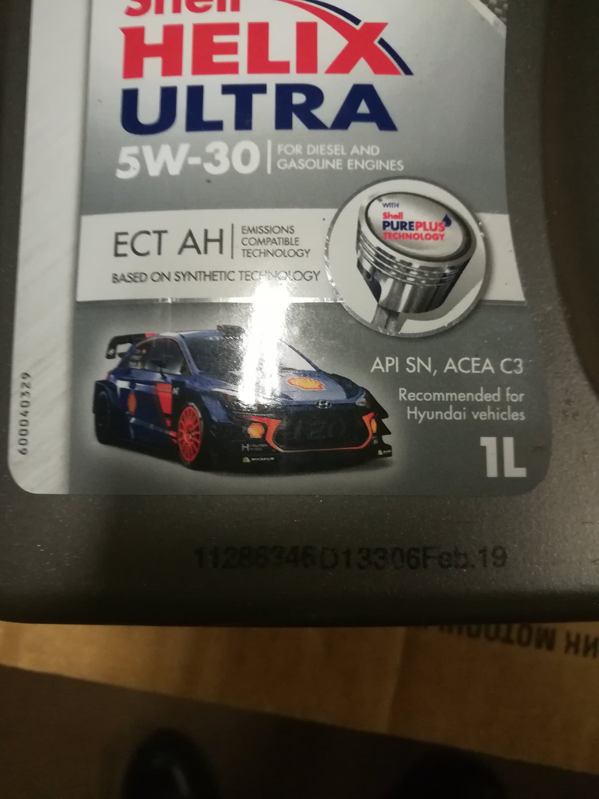

22.11.2019 в 22:38, Patishik1 сказал:
Добрый день, решил приобрести масло Shell ultra  5w30 ect c3 в Беларуси. Но столкнулся с проблемой что на них нет наклейки с кодом на крышке канистры. Продавец утверждает что это немецкая партия и там нет этих кодов. Канистра старого образца. Стоит ли доверять продавцу? Может ли такое быть?
Вот свежее фото с Европейским Shell ом.Как и предполагал,ни фольги ни пленки под крышкой нет.Но наклейка на крышке для проверке через сайт есть..
я чё-то вообще не понимаю
в шапке темы указано как отличить подделку. люди скидывают в комментарии свои покупки и просят определить подлинность продукции. Я сравниваю их фото с данными в шапке. По некоторым параметрам не проходит как оригинал. Но ему отвечают что он взял оригинал. В чём проблема? Шапке не верить или что?
Приведите примеры пожалуйста.
Хотя тут речь о старой канистре, которой в РФ на заводе давно уже нет.
А такой дизайн в США и Европе остался, а там вообще защиты нет как таковой.
